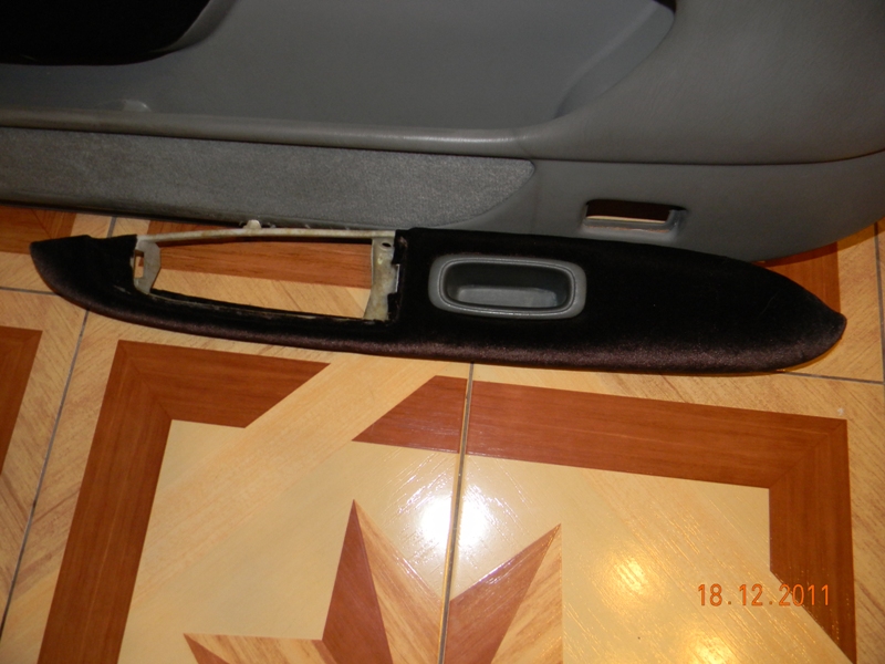

По умолчанию Re: Как заменить велюр на обшивке дверей !!! 0
подлокотник дверной.просел поролон,в раене локтя-подложил новый 1см толщ.
Добавлено спустя 3 минуты 11 секунд:
подсветка
Добавлено спустя 2 минуты 23 секунды:
неоновая
Добавлено спустя 3 минуты 38 секунд:
общий вид
Добавлено спустя 2 минуты 52 секунды:
и плюс центральный подлокотник
Добавлено спустя 4 минуты 36 секунд:
хочу поставить такой шнур
Добавлено спустя 10 минут 25 секунд:
С дверного подлокотника снял старую обшиву вместе с поролоном.Наклеил новый поролон толщ.5мм. В раене локтя сделал 2 слоя.И обтянул сверху тканью бархат-стрейч(300 рэ м.п.) На двери -старую обшиву не снимал и поролон не добавлял,просто перетянул поверх старой.Ну и плюс центральный подлокотник-родную обшиву не снимал,на неё наклеил поролон 5мм и обтянул сверху.Всю перетяжку сажал на клей момент.
