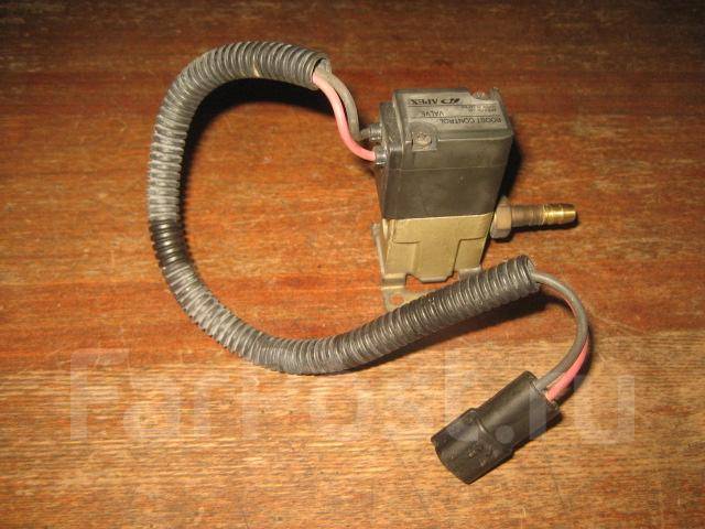

Езжу на 100 марке мозг apexi power fc. Мною был приобретён соленоид и проводка для Apexi Power FC. В комплекте не было МАП сенсора и провода который идёт от МАПА к самому мозгу. Порыскав по форуму и нашёл информацию, что МАП сенсор на сотом кузове не нужен?! Так ли это? А как тогда мозг будет управлять соленоидом и Бустом? Заранее извиняюсь за возможный каламбур в постановке вопроса ![]() ![]() -Вот что было куплено, на фото нет ещё одного провода по разъёмам он подходит к самому соленоиду. Также был бы благодарен, если есть у кого схема подключения буст кита ![]() |

А сам соленоид надо подключить к оставшимся 2-м свободным проводам, так? Какой, куда?

Smittможно фото проводков соленоида.?
у меня проблема. буст кит с проводкой на 3 пин. а не на5 как на мозге. мап увидел в какой последовательности к мозгу подключается, а вот соленоид ?? какой провод куда к мозгу цепляется?

Иван_нск пробуйте, вроде, без разницы.

уж лучше фото! может получится что очень дорого встанет пробовать. вообще электроника в авто не то место где тыкать проводки методом тыка.

Первые три пина относительно гнезда для тетриса - мап сенсор.
Оставшиеся 2 идут на электромагнит соленоида, ему вроде как боком, где + и где - Если заработает, значит правильно, если не заработает, меняете + и - местами.

А третий вход на соленойде зачем?

Иван_нск
внешний вестгейт по другому подключается, как раз через 3ий выход. Если интересно, посмотри подключение гейта в мануал по авц-р или АЕМ, там такие же соленойды.
