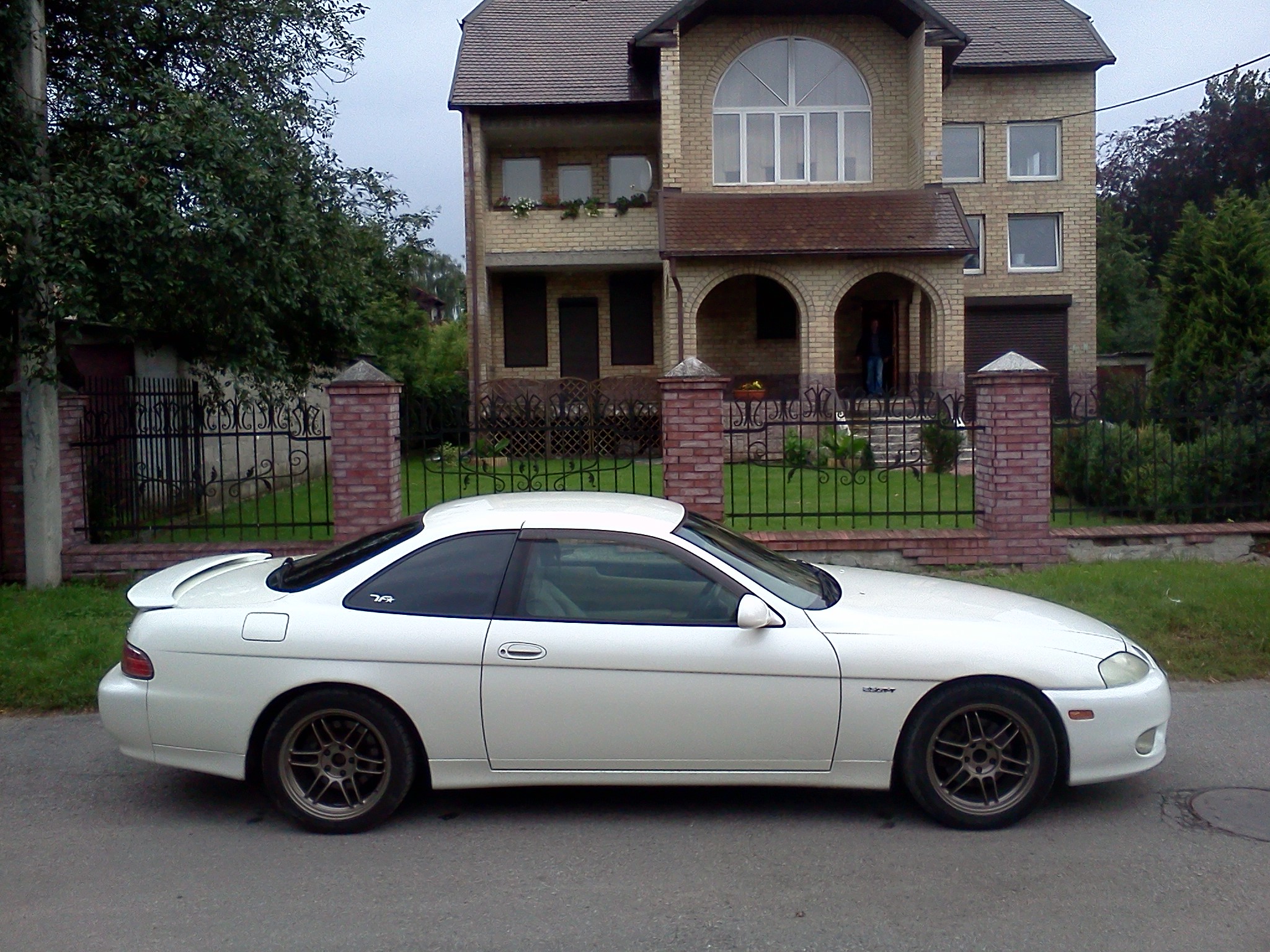

Летом езжу на AVS model T7 R18, реза перед 245/40ZR18, взаде 275/35ZR18, ContiSportContact 3
До этого ездил на точно таких же спортконтактах но 255/40ZR17, особо разницы по зацепу нет, но широкая резина стачивается медленее
Зимой катаюсь на AVS Model 7 R17, перед 225/50R17, бриджи Revo GZ, сзади 245/45R17 бриджи WS60. Держат нормуль на льду, снегу, на асфальте вообще красота, до этого стояли конти винтер викинг2 215/60-16, очень расстраивало что полгода ездишь шепетом, т.к. 215 ширина, да еще зимняя реза на асфальте для турбоавто ниачом.
Хотя WS60 по сравнению с Revo GZ сильно уступают, особенно в мороз дубеют, в этом они похожи на шипованную резину.
Из плюсов бриджей - балансируются изумительно, в отличии от континеталей
З.Ы. спортконтакт держит очень хорошо, в городе старт с 0.4-0.5, до сотки за 4.6-4.8 сек по G-Tech`у
Красота !!!
Тут грех не задать вопросы:
1) на фото - чей протектор ?
2) какой ширины диск под 275 и с каким вылетом ?
Добавлено спустя 3 минуты 48 секунд:
Сообщение от koskos
Soarer JZZ30 1JZ Big Single Turbo
сток кузов, ничего не раскатано, не подогнуто.
развал-схождение сток.
SSR Type-C RS R18 8,5J +40mm 10,5J +45mm
Michlen PS2 235\40R18 295\30R18
сзади ничего не цепляет, ничего не шеркает, правильный вылет рулит!!!
сейчас стоит Toyo R888 245\40R18 275\40R18 тоже ничего не цепляет.
275\40 toyo r888 сидит на диске 10.5J как 295-305mm обычная гражданская резина
Привет.
Гармоничный вид машины сзади.
На фото задние шины - Michlen PS2 295\30R18 на дисках R18/10,5J с вылетом +45mm !!! - и стоковый развал !!! - и ничего шины не задевают ???
