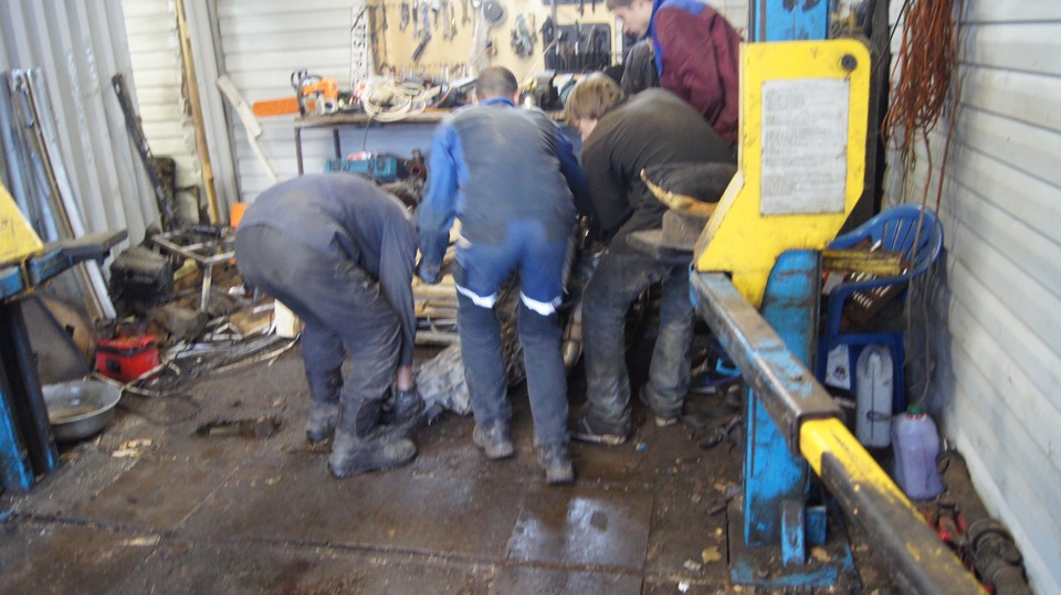

Немного расскажу о выполнено работе! 8) Давно было желание поставить этот мотор, раздумывал достаточно долго и принял решения ставить надо этой зимой! Поставил себе цель, этой зимой или никогда

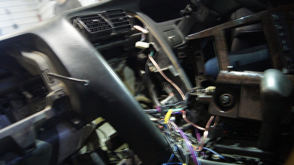

![]() Был найден мотор 1jz-gte tt коробас мозги (все в сборе) с JZX90 в Владивостоке через человека в Санкт-Петербурге, было оговорено много нюансов!!! Мотор приехал очень быстро, отправляли транспортной компанией Энергия (за 14 дней) весь в сборе, только слили все жидкости! ![]() ![]() Вес груза составил 321кг, после отправки было выяснено что груз не габаритный и цена за доставку выросла в двое ![]() Было найдено место для свапа! В этом мне помог Руслан и Андрей за что огромное спасибо!! Мотор приехал, доволен как слон ![]() ![]() ![]() ![]() ![]() ![]() Изъятие и установка началась с раннего утра с 9:00 Снятие мотора с коробкой в месте: ![]() ![]() ![]() ![]() ![]() ![]() ![]() ![]() ![]() ![]() ![]() Изъятие прошло успешно и не долго ![]() А вот и сама установка ![]() ![]() ![]() ![]() ![]() ![]() ![]() ![]() ![]() Было докуплена то что слито в Владивостоке и того чего не хватало ![]() ![]() ![]() Было принято решение, электрику собрать в обратном порядке и смотреть что и как ![]() Все разъемы встали на свои места, фишки у 2jz-ge и 1jz-gte tt почти одинаковые, разве что распиновка другая! Решили собрать и посмотреть какие признаки жизни будут! Поворачиваем ключ зажигания на одно положение и понимаю что те люди которые мне в тот момент помогали (за что им огромное спасибо) волнуются не меньше меня, стоит гробовая тишина слышно только как щелкнула дроссельная заслонка даже дыхание сперло!!! Еще один щелчок и вот оно счастье ![]() ![]() ![]() ![]() ![]() ЗАВЕЛАСЬ!!! Первый заезд: ![]() Машина не тянет и из выхлопной сильно тянет синий дым и пахнет горелым маслом ![]() Грешили на турбины ![]() Оказалась что одна дохлая а другая в пике 0.8 как и должно быть! После снятию убитой было видно почему она гнала масло, картина такова: крыльчатки просто не было, точнее она в мясо и видимо давно! ![]() ![]() ![]() ![]() Также было принято решения проверить компрессию, но тут все ок ![]() ![]() ![]() Напомню что сняли, поставили и завели мы за один день! Еще день понадобился для поиска и замены турбы ![]() ![]() Теперь машина на ходу ![]() Было докуплено Фронтальный интеркулер и пайп, до интеркулера 2.5" а после на 3" и датчик буста ![]() ![]() ![]() 8) 8) 8) 8) 8) 8) 8) 8) 8) 8) 8) Бюджет: -двс, коробка, коса, мозги (68000 руб.) -доставка из Владивостока (16800 руб.) -два вентилятора у Александра Лопаткина (2000 руб.) -расширительный бочек под гидрач у Александра Лопаткина (500 руб.) -антифриз, масла, фильтр масляный (5300 руб.) -две турбины СТ-12А у Дениса Тюрнина (5000 руб.) -интеркулер 600х300х76 (5800руб.) -пайпинг (5600 руб.) -помощь друзей бесценна ИТОГО 109000 руб. Всем огромное спасибо кто помогал!! ![]() |

Не тут-то было. Фишки разные. А следовательно проводку шустрить придётся. |

Вот что выяснил....
на 1jz (90 кузов) фишки тонкие на 2jz (90 кузов) фишки широкие, такие фишки ставятся на всех (100 кузовах) следовательно чтобы поставить к примеру 1jz gte TT на (90 кузов) на котором с завода стоял 1jz нужно как минимум поменять косу салонную идущую на мозг. поправьте если не прав.

Менять надо не салонную, а как раз падкапотную, та что придет с двигом и компом. |

это на какую же ее нужно менять то????? уж не на косу ли от атмо?
