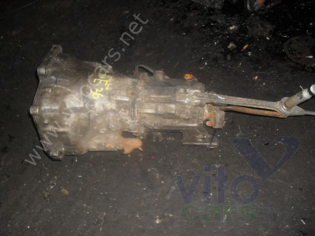

Для установки понадобится:
1. МКПП, маховик, корзина, сцепление, кусок кардана: все от bmw 2. Колокол от автомата 3. Аргонщик трезвый 4. Время и финансы Все собирается на запасном блоке jz Для начала проведем операцию по обрезанию колокола от мкпп и распил автоматного колокола Далее собираем маховик и сцепу на блок, ставим автоматный колокол, сверху мкпп. Если плоскости колокола и мкпп совпадает, едим к аргонщику и свариваем все это дело. Ну а дальше ставим все это на авто, делаем кардан и валим боком) Бюджет такого свапа около 10000) |

Все шикарно, только можно подробнее? от модель коробки и с какого кузова? что с карданами? хотя бы элементарные вещи) а то запись заключается в том что "ребята я поставил на джей коробку от бэхи! всем мир!"

лучше брать гетраг 260 и выше с E30 Добавлено спустя 43 секунды: Цитата:
