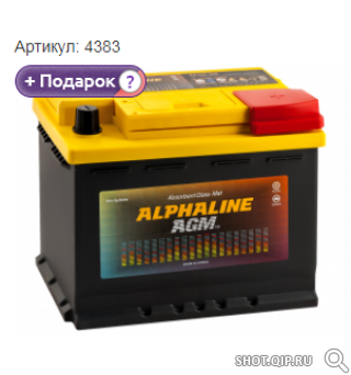

А у меня не держит заряд аккумулятора, посоветуйте какие автомобильные аккумуляторы сейчас самые надежные? В принципе давно уже нужно было менять, сейчас выбираю из двух вариантов AlphaLine (Корея) или ЗВЕРЬ (Россия)
Какой из них более надежный? И еще вопрос по пусковому, току есть ли смысл брать выше штатного? ![]() ![]() |
