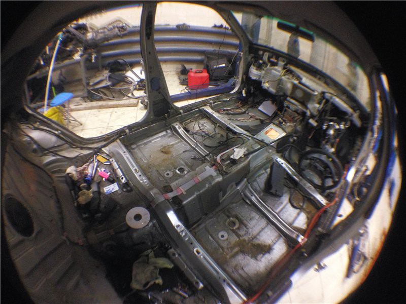

Сегодня все места подвергшиеся лечению, выли обработаны двухкомпонентным кислотным грунтом.
