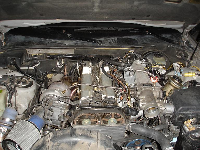

Приветствую! Читая форумы на предмет убедительных доводов в спорах "продувка какой головы лучше, 1jz-gte или 2jz-gte", "что будет, если поставить кл. пружины с 1jz-gte на 2jz-gte" и т. д., наткнулся на упоминания вскользь, чаще на супровском форуме, что де "американцы часто турбируют атмо 2jz и радуются жизни". Видел фото 2jz-ge с турбиной, даже со стандартным впуском. На нескольких сайтах продажи тюнячек видел предложения тюн коллекторов впускных именно на атмо голову 2jz по космоценам просто. Также, на нескольких сайтах люди ссылаются на некие опыты, которые, опять-таки, какие-то американцы проводили, дабы понять, продувка какой головы лучше 1 jz-gte, 2jz-gte или 2jz-ge. В стоке и после серьезного вмешательства, запила, портинга, валов и т. д. И, что, мол, эти же опыты показали, что после доработки ГБЦ 2jz-ge результаты эта головка показывает лучше, чем турбовые изначально головы. Ну так вот статью об этих опытах я никак найти не могу. Читая амер. форумы, нахожу высказывания типа "да вот мой друг Джон мастер-профессионал портинга, расточил башню ге, и мы с колес сняли овер 700лс, при равных условиях с гте". Конкретики никакой. Наши пишут, что, мол, у 2ге головки больше "мяса" для проточки каналов и каналы прямее, что положительносказывается на продувке, относительно каналов с более изогнутой формой.
Интересно узнать мнение людей, которые сталкивались с доработкой ГБЦ именно моторов серии jz, есть ли доказательства этой писанины на форумах, изложенной мною выше? Просто еще интересный факт, на еебее и на сайтах с тюнячкой есть много коллекторов впуск /выпуск под турбо, именно под 2jz-ge голову.. Интерес у меня не в том чтобы "прикрутить турбину от камаза, сварить вып. коллектор из бу канализационных труб и ехать из 7 на атмоголове", а просто интересно. Лежит у меня голова от 2jz-ge, хотелось бы более подробно изучить вопрос. П. С. Прикрутить к этой голове бигтурбо потребности особой не имею, т. к. в данный момент имею гимор в переделке кузова с ЗП на ПП марка 90, имею еще в запасе мотор 2jz-gte, который вскрывать ради чисто посмотреть на каналы пока не хочу, также собираю деталюшки для сборки 1, 5jz. Просто интерес и руки чешутся. Особенно на Новогодние праздники) Всех С Наступающим! Добавлено спустя 21 час 53 минуты ![]() ![]() Установка впускного коллектора от тт на атмоголову. Уже стоит турбо Последний раз редактировалось ulyanovsk1990; 01.01.2015 в 06:46. Причина: Добавлено сообщение |
