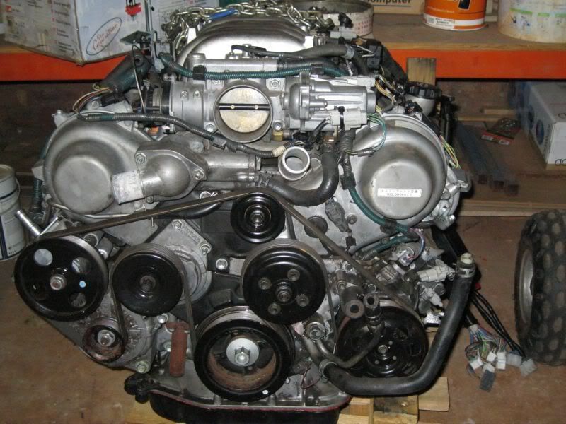

Можно этим цифрам доверять ?

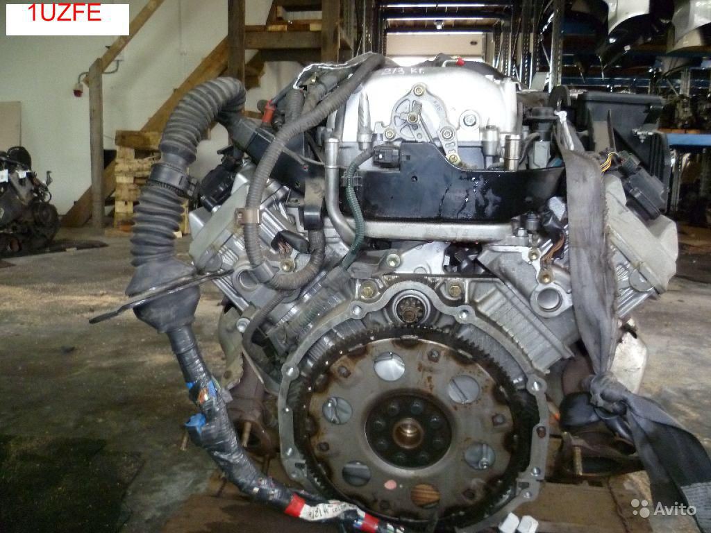

На фото он вообще без дросселя и впускного коллектора.
И vvt-i, и non vvt-i будут с коллектором в сборе заметно выше.
Для понимания:
Non VVT-i
VVT-i
Добавлено спустя 4 минуты
Свапать на non vvt-i смысла нет.
Он дешевле чем vvt-i всего тысяч на 10, но слабее на 35 л.с. и менее эластичен.
Единственное - это то, что вроде non vvt-i проще и дешевле наддуть, но это уже другая история.

Высоту бы мотора VVTi, из-за неё всё и обсасывается. Не люблю босодзуку-стайл.
