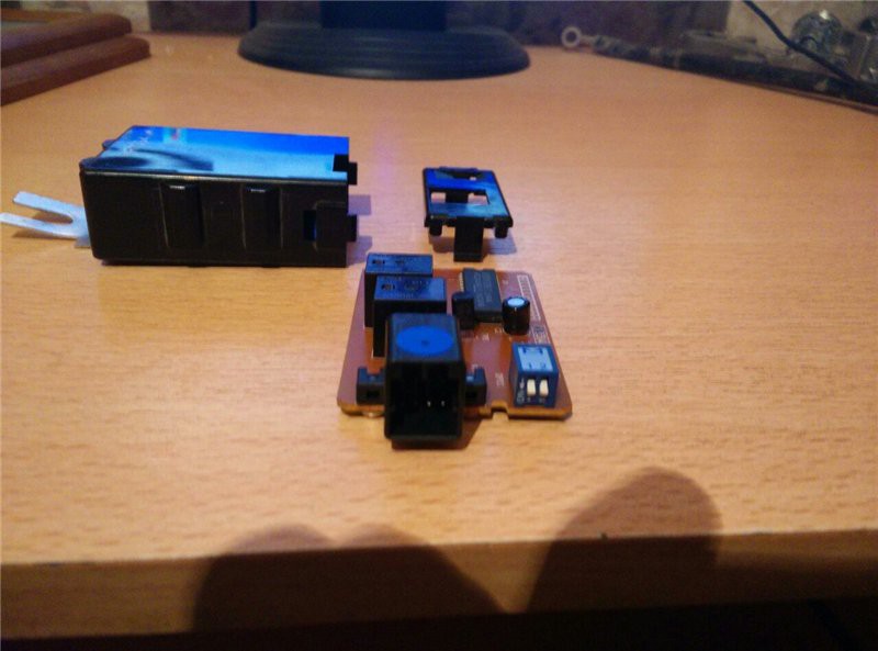

Под рулевой колонкой рядом с блоком рулевого управления был прикручен этот контролер , немогу понять для чего нужен, на корпусе только какой то код. Весь интернет перерыл не нашёл. Стоит сигнализация с автозапуском стар лайн 9 но этот контроллер в компонент сигналки не входит. Мож кто сталкивался ?

был подключен. клемой в этот разъем (справа подногами где модуль стоит) 2 провода вроде на центральную консоль (там тоже вроде какой то модуль) и ещё провода . Снимал проводку сигнализации и встретил этот блок не могу понять к чему он относится на нем два включателя (on1 и on 2)

Нашёл немного информации о нём на забугорном сайте. The gateway ECU lets the AVC-LAN (Audio Video Communication Local Area Network) and BEAN (Body Electronics Area Network) circuits talk to each other. Leave it out and the climate controls don't work. You should find it in any Mk.2 GS or Aristo equipped with widescreen satnav and/or audio controls on the steering wheel. It's small, easily overlooked, and essential. If you buy the LHD one for a RHD car (or vice-versa) the bracket won't fit but can be made to stay put without much difficulty.
Это шлюз между BCM модулем и навигацией. Только единственное на моем есть два переключателя, а в интернете по артикулу 89111-30010 на них нет выключателей. |
