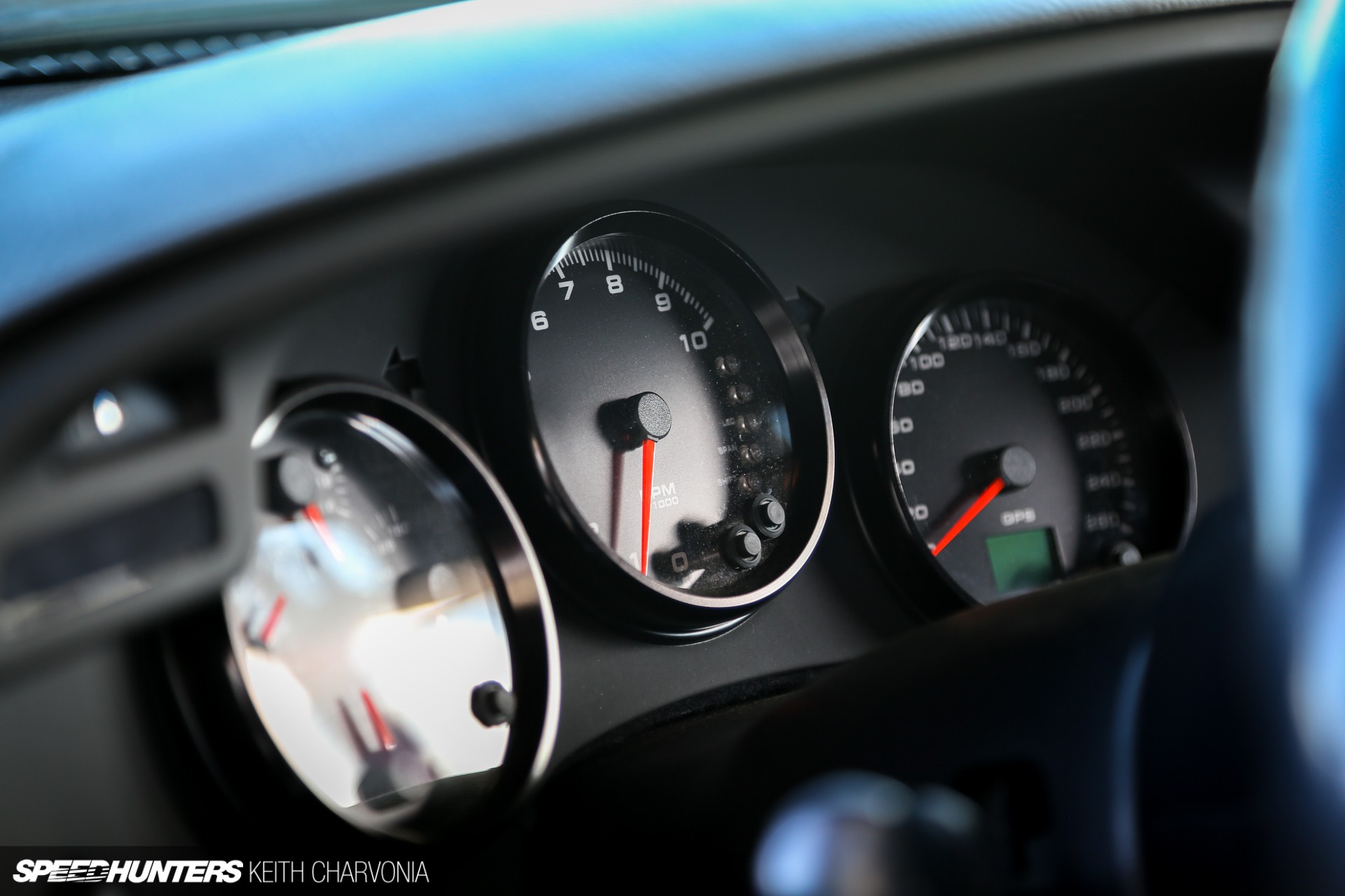

Салон автомобиля в основном стоковый, за исключением комплекта сидений Sparco и комплект приборов с GPS от Power House Racing. Максимальное значение на спидометре – 260 м/ч, а тахометр дразнится циферблатом до 10 000 об/мин и встроенными лампами переключений. И вновь, потребовались невероятные усилия, чтобы найти или восстановить заводской пластик в соответствии с оригиналом.
