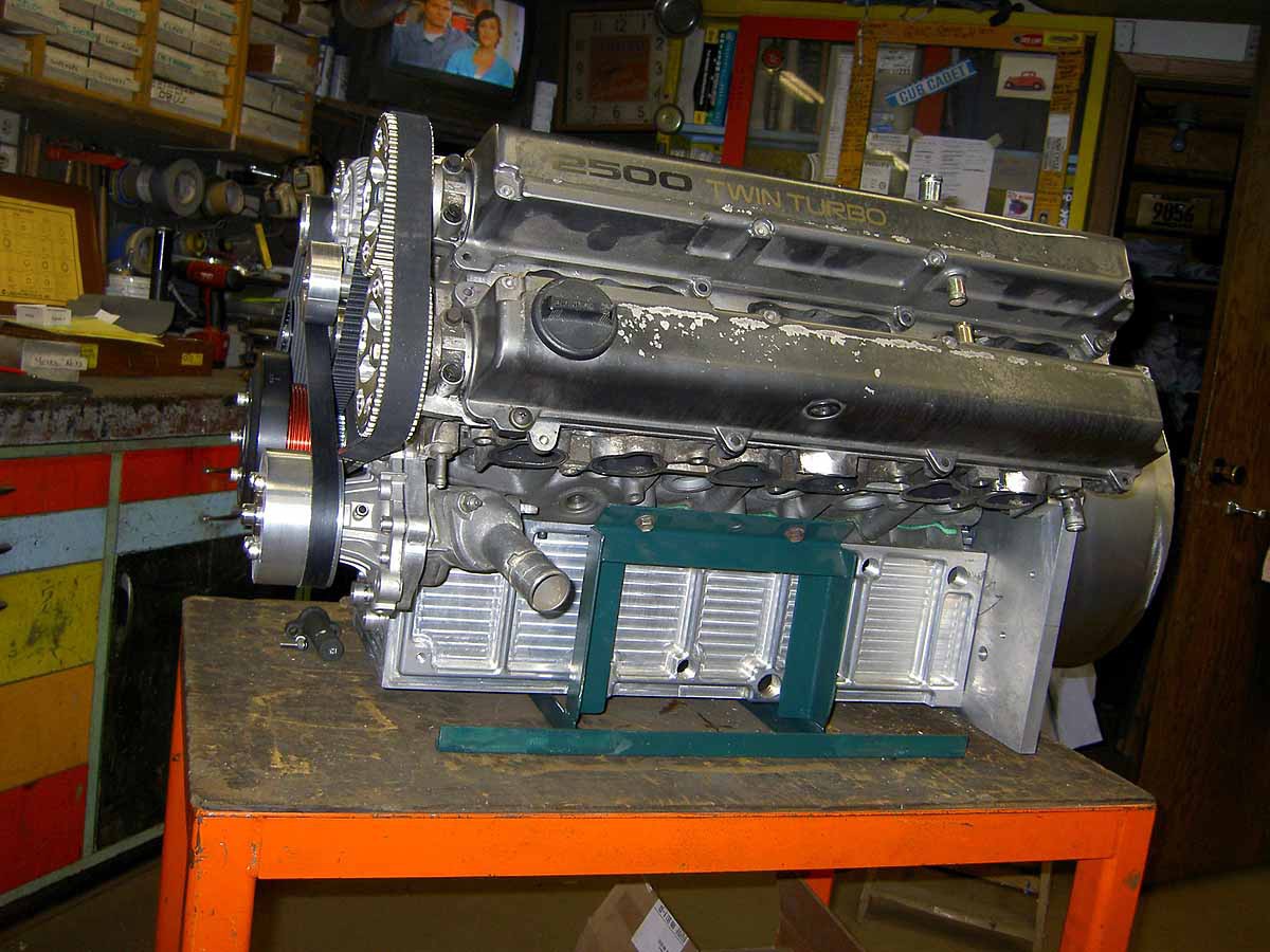

Эта совершенно ненормальная «конструкция» еще не закончена и находится в процессе доработки в частной мастерской Дона Грофф (Don Groff), расположенной в агломерации Миннеаполис/Сент-Пол (штат Миннесота). В тех краях имя мастера пользуется немалой известностью среди знатоков хот-родов: он берется за разнообразные нестандартные проекты, включая текущую разработку двигателя V12, которая сейчас у него стоит на первом месте.
Для того чтобы создать этот шедевр, Грофф отрезал основания от пары однорядных шестицилиндровых двигателей 1JZ Toyota с единственной целью создать четырехтурбинный двигатель с турбонаддувом (Quadro-Turbo) собственной разработки.
Как, спросите вы? Очень просто. Механообработкой, сваркой, снятием напряжений, растачиванием соосных отверстий на картере, созданием V-образной формы под углом 120 градусов и установкой поверх завершенной конструкции отливок оригинальных двигателей, прошедших механообработку. Блоки цилиндров были выбраны в компании Hercules: их Грофф модифицировал, добиваясь равномерного крепления блоков болтами к картеру.
В ходе создания двигателя потребовалось огромное количество специальных деталей: кованый коленвал SCAT и коренные подшипники от двигателя Small-Block Chevy, шатунные шейки и шатуны H-профиля Honda. Отливки Toyota были модифицированы так, чтобы была возможность использовать маслосливные отверстия с замкнутым контуром для крепления болтами самих отливок к центральной части картера.
Гараж бывшего инженера-механика буквально забит до краев всяческим оборудованием, единственной целью которого является объединение разных деталей в единую цельную конструкцию.

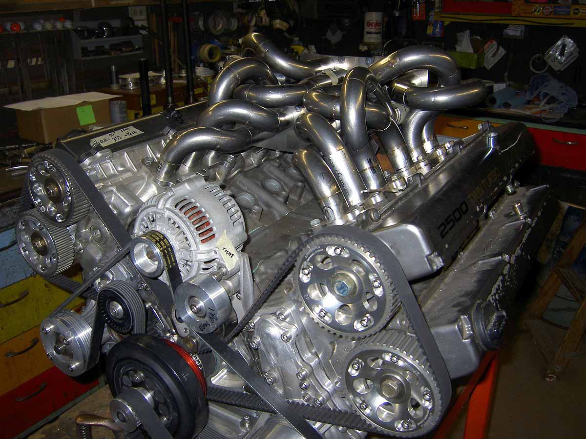

Одна из головок цилиндра была реверсирована, а выпускные каналы - размещены по направлению к центральной части двигателя в пределах V-образной зоны. Таким образом, обеспечив расположение общих каналов в центральной части двигателя, Грофф смог разместить весь «пучок» выпускных коллекторов так, чтобы улучшить пригонку в зоне ходовой, тип которой на данный момент еще не определен. Скорее всего, выбор останется за трубчатой несущей рамой, либо – за корпусом пикапа Chevy 1955-го г.в., но окончательное решение придет немного позднее.
Поддон картера был выполнен из алюминиевого листа толщиной 3/4 дюйма, а система смазки с сухим картером послужила для регулировки уровня масла. Кроме того, необходимо было сделать пару кулачковых приводов, а два водяных насоса послужили для охлаждения двигателей.
Окончательный рабочий объем двигателя составит 5,0 литров, а целевая мощность – 800лс. Мы продолжаем отслеживать развитие событий, чтобы держать вас в курсе следующих шагов по модернизации двигателя.
Единственный вопрос, который мы всегда задаем, когда видим подобные проекты, довольно простой: «Почему?». И если речь идет о Доне Графф, то получаем ответ: «Потому что я могу».

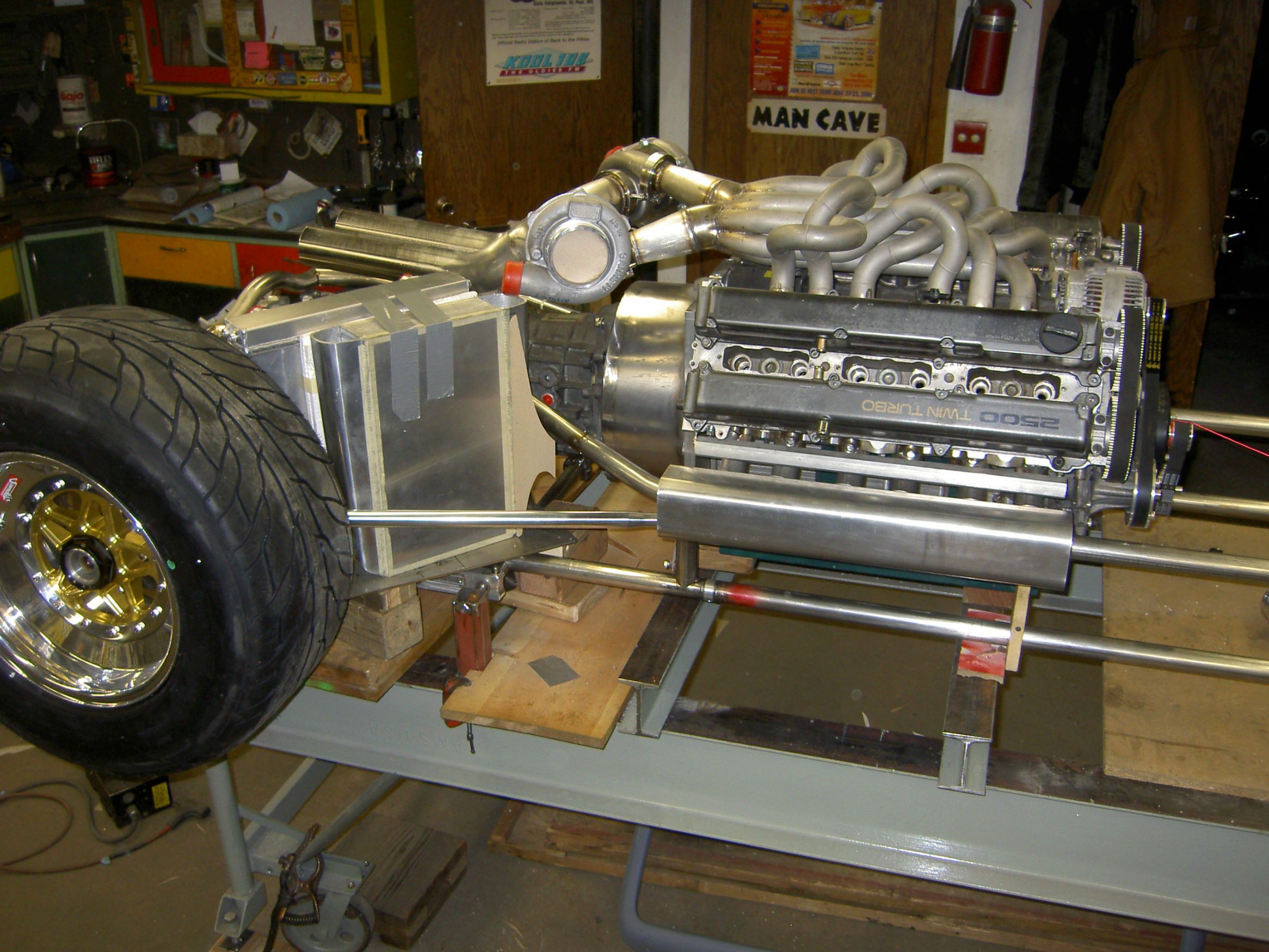

Как видно на фото, в данный момент, идет проектирование несущей рамы будущего хот-рода, для чего используются трубы ПВХ и фанера. В качестве картонной коробки - будущий топливный бак, который сейчас в два раза меньше запланированного. Двигатель уже соединен с 6-ти ступенчатой коробкой передач с кастомным шифтером и задним мостом. Возможно двигатель будет оснащен двойным турбонаддувом с двумя турбинами GTX 3076 фирмы Garrett.
