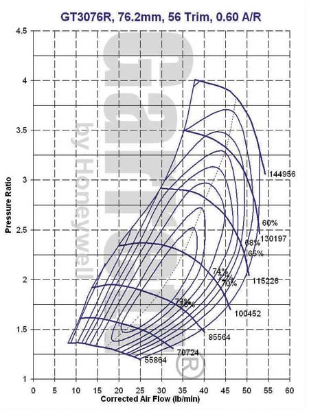

Ковырялся тут в российских турбинах... Наткнулся на турбины Турботехника. Не поленился позвонить и выциганить у них карты.. Сам в картах пока ничего не понимаю )) Кто что скажет ? Конструктор сказал, что A\R типа 0.76 (Аналог GT3076)
Турба без водяного охлаждения, втулочная.
О конфиге, силах, результатах речи пока не идет, хочу понять эту турбу как устройство
А то курс как то сделал свое гадостное дело ))
И да, всем привет с супра-клуба

по размерам колес это не 3076, а скорее гт3782. Формы корпуса 1в1 как кетай, походу табличку свою тока клеят
хотя...
я бы попробовал однозначно )

надо ставить да пробовать, надо еще глянуть какого размера там вестгейт встроенный, лучше наверное под внешний брать. Спула раннего не будет, горячее колесо приличных размеров, для мощщей турба

не надо у них ничего в силах спрашивать, надо брать турбину у гарета какую хотите, смотреть сколько у нее на карте максимальный расход воздуха в lbs/min, переводите его в кг/с и спрашиваете у них такую турбу )

не надо их так просить, 3076 турба для любителей, а они проф турбами занимаются. Они могут и не знать про эти серии турбин )))
Берешь карту от 3076
видишь что примерно 50 lb/min у нее расход на максимуме, переводишь это в кг/с
http://www.convertunits.com/from/lb/min/to/kg/s
получаешь 0,37 кг/с воздуха она дает.
Теперь открываешь карту которую они кинули и видишь что там аж до 0,5 кг/с доходит. То есть они тебе турбу с бооольшим запасом подобрали
