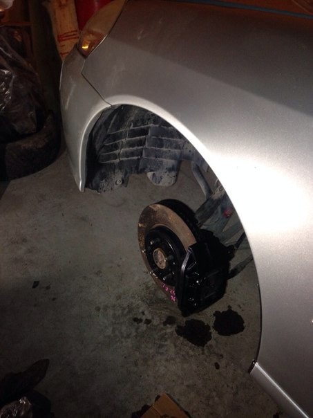

поставил фронт тормоза от ucf21 на сток ступицу от бимса + проставки под нижнею шаровую.
