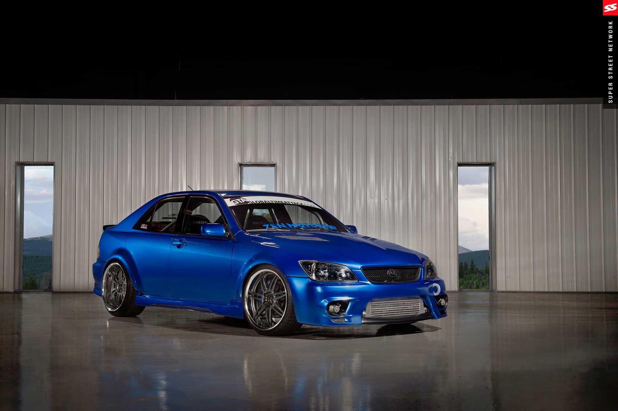

IS300 – прекрасен для шоу, но еще лучше в деле!
Лексус IS300, который сейчас стоит на фото перед вашими глазами – это самый настоящий хладнокровный убийца, встроенный двигатель которого 2JZ способен на мощность 661whp. А с учетом всех модификаций по его управлению он превращается в конкурентоспособный атак-кар. Кроме того, этот автомобиль всегда становится гвоздем программы на любом автошоу благодаря просто потрясающему вниманию, проявленному владельцем к его деталям – начиная с кастом работ по расширению крыльев (создание кузова типа «вайдбоди»), продолжая молдингами без дизайнерских излишеств, ручками на задних дверцах и просто сногсшибательным синим цветом металлик... Именно такое определение автомобиля принадлежит Super Street. Но пообщавшись с его владельцем Дэном Кэнг (Dan Kang), который к тому же заведует делами в мастерской Zen Motors, мы пришли к выводу, что самым интересным в этом каре является история знакомства владельца со всеми моделями IS300 и история создания именно этого конкретного проекта.

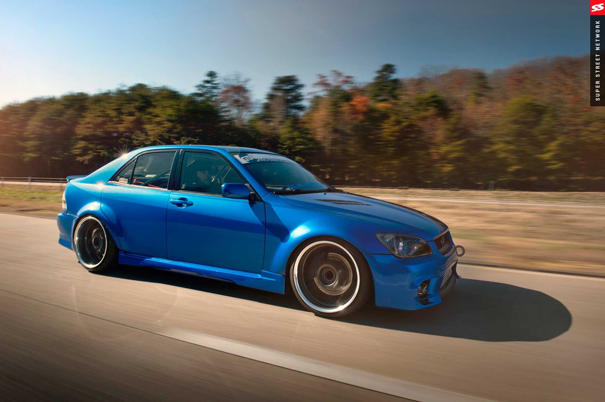

С того момента Дэн начал относиться к автомобилю, как к своему собственному шедевру, как к своей самой большой гордости из всех имеющихся трех машин, добавляя свои новшества сверх того, что уже было сделано Ди в течение многих предыдущих лет. Это была совместная работа двух великих умов, в результате которой на свет появилась и гордость, и счастье одного. С момента своего перевоплощения автомобиль успел получить не одну награду на автошоу. Он дважды приходил первым к финишу на гонках Global Time Attack на треке Road Atlanta в классе стрит каров. «Это все еще универсальный автомобиль», - подводит итог Дэн. «Я езжу на нем в течение всей рабочей недели, езжу на шоу, на разные встречи и на треки. На его примере я могу показать людям, что ты можешь построить нечто интересное и радоваться этому. Не обязательно строить только ради шоу. Нужно просто задействовать все свое умение и заботиться о том, что имеешь». Ну а учитывая плотный график выставок и атак-гонок, в истории этого мужчины и его беспримерной преданности IS300 нет ни малейшего намека на то, что она однажды подойдет к концу.
Фото 12/16 – Кастомайзинг кузова и работы по раздутию крыльев были выполнены еще в 2004-ом году предыдущим владельцем. Дэн модифицировал и убрал все дизайнерские элементы с крыльев под установку более мощных шин.

Специфмкация
Владелец:Дэн Кан
Родной город:Сувани, GA
Род занятий:Владелец Zen Motors
Мощность:630 WHP; 509 фунт-фут крутящего момента при давлении 23 фунта на квадратный дюйм на топливном насосе
Двигатель:2JZ-GTE блок; Поршни CP; Шатуны Manley I-профиль; основные, шатунные и упорные подшипники Clevite 77; демпфер ARP harmonic, головные шпильки L19; портированная голова; на 1мм увеличенные впускные и выпускные клапаны Supertech, двойные клапанные пружины, титановые фиксаторы; распредвалы HKS 272, шестерни; впускной коллектор SRT CNC, топливная рейка; корпус дроссельной заслонки 90мм Accufab; двойные топливные насосы 155-LPH Walbro с индивидуально изготовленным креплением CNC; -6 питающих линий и один из нержавеющей -6 обратной линии из шлангов с двойной металлоизоляцией;Регулятор давления топлива Aeromotive A1000;форсунки 1260cc Siemens;турбина BorgWarner 8374 двойной шарикоподшипник;буст контроллер с двойным клапаном Blitz; портированый и армированный трубчатый коллектор; вестгейт TiAL 44mm; выхлоп 3" с банкой HKS Hiper; электрическая заслонка DMH; двойные катушки; крышки клапанов с порошковым покрытием
Трансмиссия:шестиступенчатая механическая коробка V160; двухдисковое сцепление Blitz; корпус заднего дифференциала MKIV Supra с LSD 2-way от Kaaz; кастом распорка заднего подрамника дифференциала.
Система управления двигателем:MS3Pro DIYAUTOTUNE; контроллер сенсора детонации J&S Safeguard; перенос ECU; широкополосный датчик AEM с панелью Haltech; датчики Blitz BLM, SBC iD V3 и турботаймер
Подвеска и шасси:Стойки Fortune Auto 510; стабилизаторы TRD, поперечные распорки, распорка задних и передних стоек, передние продольные рычаги; кастом задние развальные рычаги
Тормоза:четырех поршневые тормоза OEM Supra TT; шланги в металлической оплетке; перенос АБС
Диски и шины:Улица: диски Work Varianza T1S передние 19x9.5", задние 19x11" восстановленные Avante Garde; шины Falken FK-Azenis 453 225/35R19 спереди, 245/35R19 сзади; Трек: диски Work M.C.O Racing Type CS 18x10" передние, 18x10.5"; шины Hankook RS3 245/40R18 спереди, 285/35R18 сзади
Экстерьер:кастом "вайдбоди" с расширением передних и задних крыльев; передний и задний бампер L-tuned, ??пороги D-Speed; удалены задние дверные ручки и молдинги; капот вырезы с усиленным подрамником; дымчатые фары; задний спойлер; краска синий металлик
Интерьер:Сиденья Bride Gias Low Max Maziora; Задние сиденья перетянутые материалом Bride; руль Sparco; шести-точечный каркас безопасности Cusco; головное устройство 2-din Eclipse; Кнопка запуска двигателя перемещена в гнездо прикуривателя; аккумулятор перемещен в багажник
