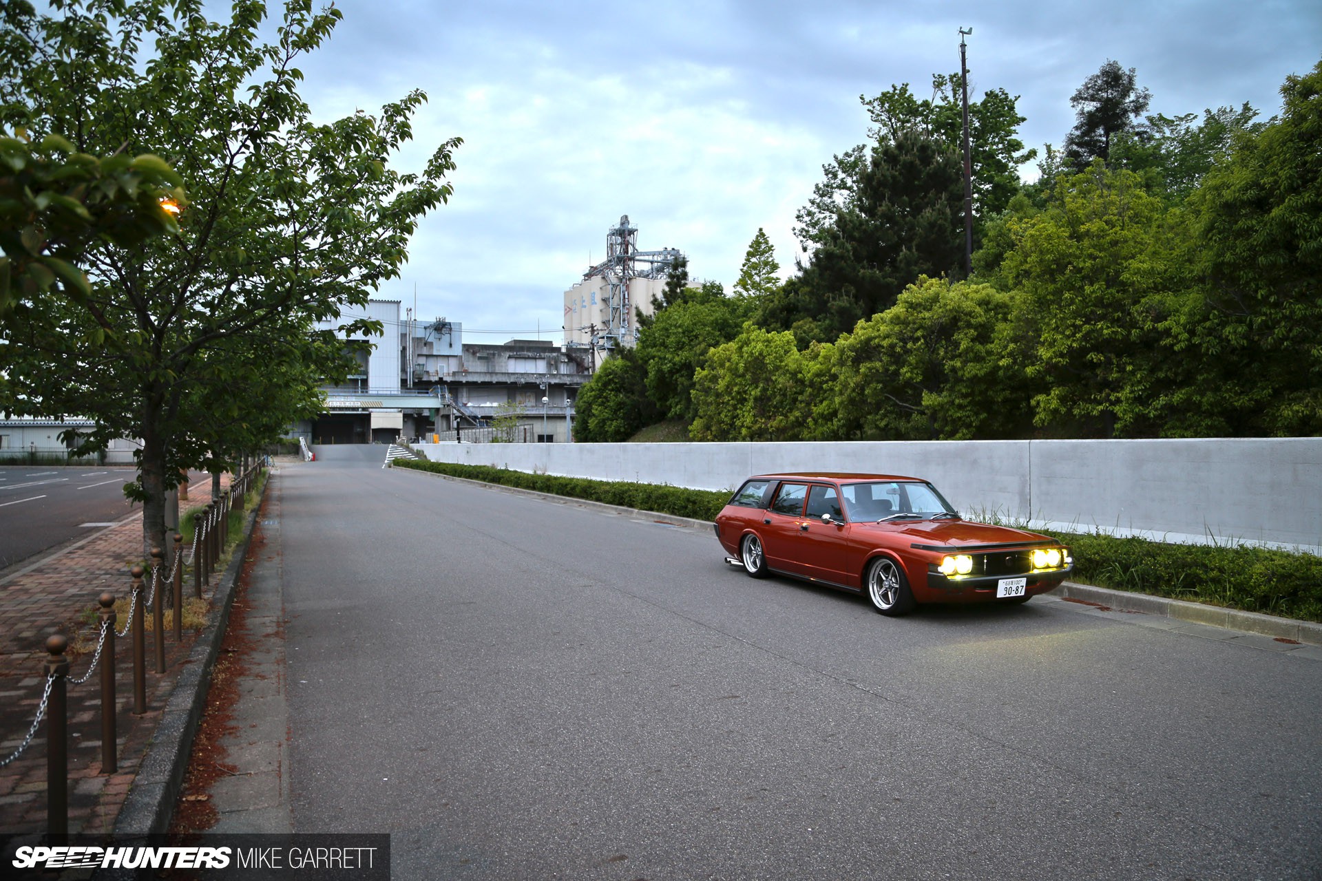

В промышленной зоне японского города Нагоя вечер только начинается, а я сижу рядом с водительским местом внутри довольно нестандартного автомобиля. Водитель Шансаку Мизуно (Shunsaku Mizuno) сосредоточено смотрит вперед, поверх капота своего автомобиля, одновременно рассказывая мне о моделях, владельцем которых он хотел бы стать в ближайшем будущем. «Моя мечта - Корвет С2», - говорит он.
При этом автомобиль, за рулем которого он сидит, потрепанным совершенно не выглядит. Мизуно-сан слегка нажимает на педаль газа, меня буквально вдавливает в кресло, и все свободное пространство вокруг наполняется безошибочно узнаваемым звуком двигателя V8.
Он уверенно берется за рычаг Hurst и переключается на четвертую передачу, а я погружаюсь в приятную атмосферу интерьера прошлого, который был характерен для автомобилей лет сорок назад. Внутри какого автомобиля мы находимся? Камаро? Додж Челленджер? Ничего подобного…
На самом деле мы объезжаем окрестности, сидя внутри «универсала» Toyota Crown начала семидесятых – модели, которая пользуется огромным уважением здесь, в родном городе концерна Тойота. Его движущая сила - двигатель V8 - тоже выпущен в Японии.
Мизуно-сан – это человек, высоко ценящий старые автомобили, особенной его любовью пользуются американские модели. За все эти годы через его руки прошло немало их представителей, особенная любовь к которым у него появилась после заграничных путешествий в молодые годы.
Но когда пришло время построить свой собственный проект, он захотел пойти немного в ином направлении. Мизуно-сан решил взять в качестве базы автомобиль для внутрияпонского рынка, но при этом копировать американский крузер, оснащенный двигателем V8.
С его точки зрения, модель Toyota Crown S60 Kujira была наиболее простым решением. Это автомобиль, форма которого отличается от американских каров той эпохи, хотя стилевые элементы, выделяющие его из толпы, включая всем известные заходящие на крылья поворотники, остаются такими же.
После выбора базового автомобиля, Мизуно-сан должен был решить для себя, каким образом ему следует «трансформировать» свою старенькую Тойоту в один из самых крутых в Японии крузеров. А для воплощения некоторых идей ему потребовалась кое-какая помощь…

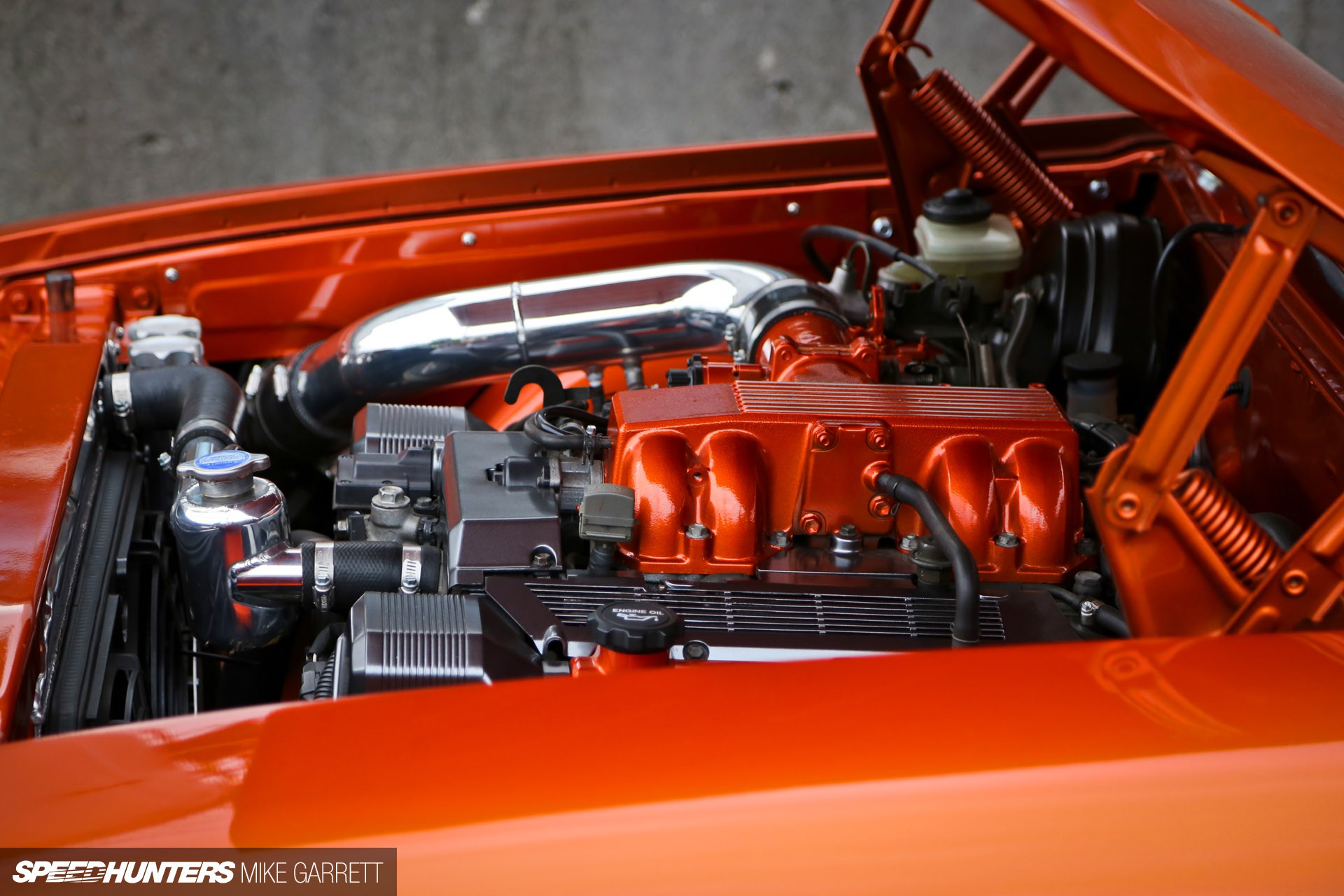

Именно на этом решающем этапе в историю вступает новый герой - мастерская Daddy Motorworks из Нагоя. Как все мы уже видели на примере модели S30 оснащенной 2JZ, обзор которой был опубликован в прошлом году, парни из этой мастерской знают пару-тройку приемов, с помощью которых они переделывают обычный движок со старого автомобиля в крутую силовую установку.
Поскольку Мизуно-сан хотел придерживаться исключительно американской тематики, вы можете подумать, что его выбор остановился на одном из двигателей V8, снятых с моделей GM или Ford. Конечно же, их рассматривали в качестве возможных вариантов, а Ото-сан (Oto-san) из Daddy Motorworks рассказал мне, что по сравнению с тем, что они выбрали, было бы намного проще сделать свап LS.
В конечном итоге было принято решение остаться верным тойотовской мощности, т.е. выбрать двигатель V8 1UZ-FE с четырьмя распредвалами, который устанавливается на многих седанах класса люкс, предназначенных для продаж на внутреннем рынке. Хотя в Японии недостатка в подержанных моделях 1UZ нет, это вовсе не означает, что их подгонка – простая задача. Двигательный отсек Toyota Crown ранних лет выпуска совершенно не предназначен под установку любого крупногабаритного V8 OHC.

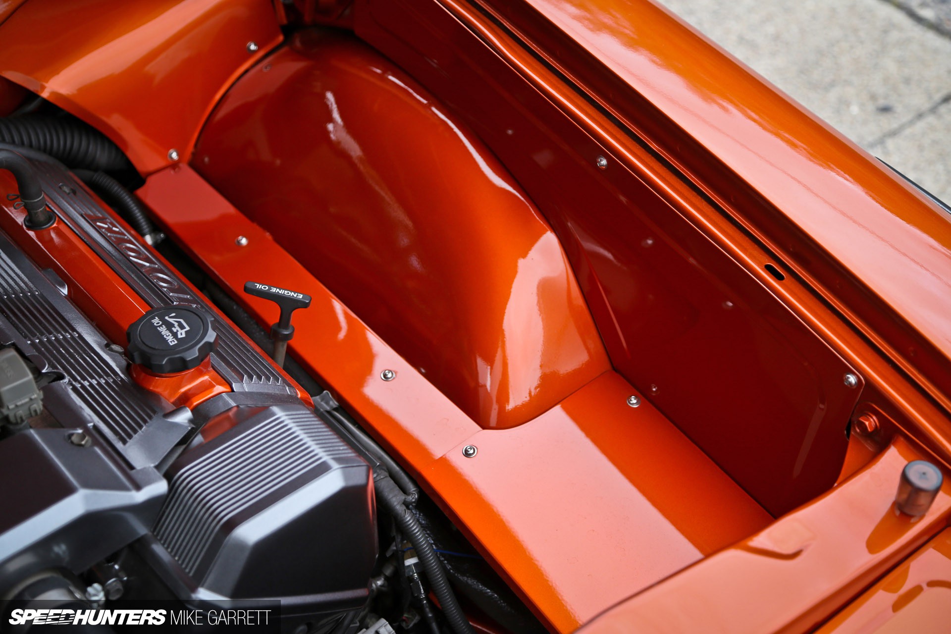

Но если где-то и есть мастерская, способная вместить в отсек невместимое, то это будет исключительно Daddy Motorworks. За годы своей работы Ото-сан успел выполнить переделку множества двигателей, которые превратились в самые дикие двигатели Японии. И в этот раз ему пришлось отложить все свои проекты ради выполнения поставленной задачи.
Этот свап был одним из самых сложных, что Ото-сан когда-либо делал, о чем даже не подумаешь, смотря на двигатель. 1UZ отлично «сидит» в двигательном отсеке Toyota Crown, его посадка уравновешена системой впуска, радиатором и кастом расширительными бачками. Цвет некоторых узлов идентичен цвету кузова.
И хотя переделка этого двигателя не была простой задачей, все только начиналось. Вместо стандартной автоматической коробки передач на Toyota Crown Мизуно-сан установлена пятискоростная коробка R154 с ручным переключением, которая передает мощность на дифференциал Toyota Altezza вместе с главной парой (передаточное число 3,7).

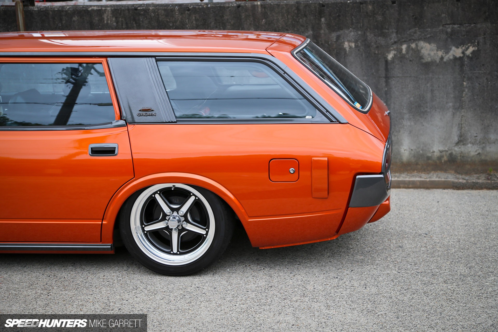

Мизуно-сан нравится внешний вид кузова-универсала модели Kujira, поэтому не удивительно, что в экстерьер автомобиля были внесены лишь незначительные изменения. Покрасочные работы включили в себя не только покраску кузова кастом краской цвета оранжевый металлик, но покрытие хромированных частей серым цветом, а стекла были затонированы.
Что касается дисков, то Мизуно-сан хотел в итоге получить эффект стрит род/про турингового кара, поэтому он остановил свой выбор на комплекте 17-дюймовых дисков Street Lights от Billet Specialties, которые очень прилично выглядят под крыльями Toyota Crown.

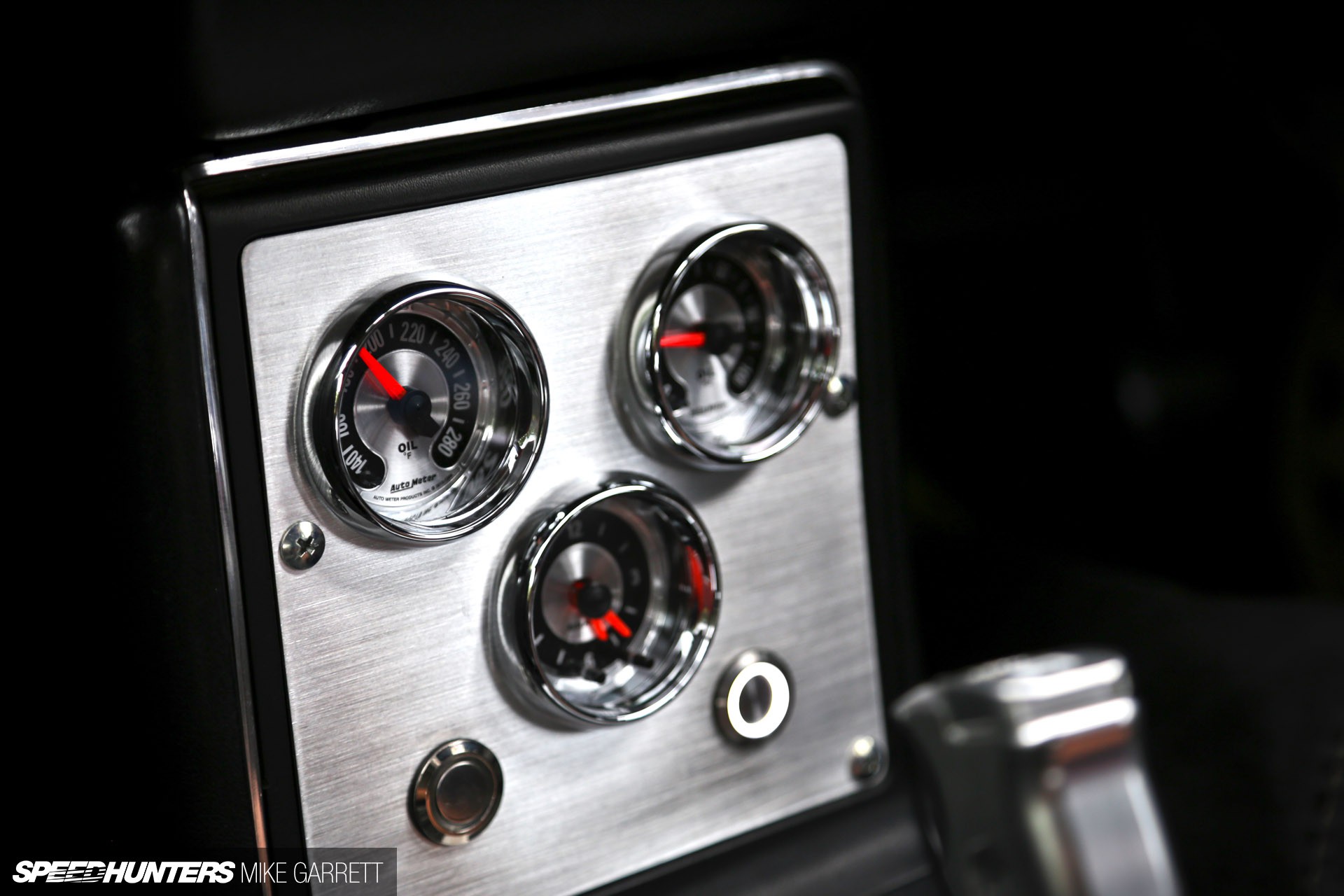

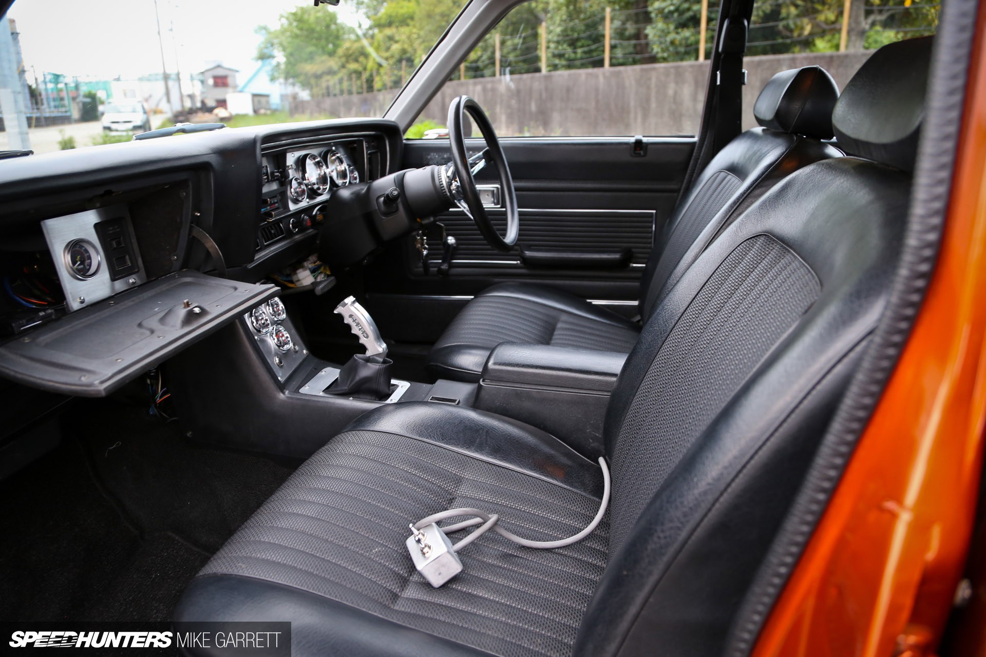

В салоне автомобиля соединились в единое целое винтажный стиль и современные удобства. Конечно, это весьма оригинально, но были внесены существенные изменения, включая кастом приборную панель, на которой установлен полный комплект приборов Auto Meter.
Рулевая колонка была полностью позаимствована у Toyota Century, а рулевое колесо принадлежит Grant. И давайте не будем забывать об аудио системе Retro Sound и рычаге переключения передач Hurst, о котором уже было сказано выше.

Двигатель
свап Toyota 1UZ-FE V8, впуск, радиатор, выхлопная система, расширительный бачок, крышки головки цилиндров в цвет кузова и впускной коллектор

кастом приборная панель с приборами Auto Meter, рулевая колонка Toyota Century, рулевое колесо Grant, аудиосистема Retro Sound
