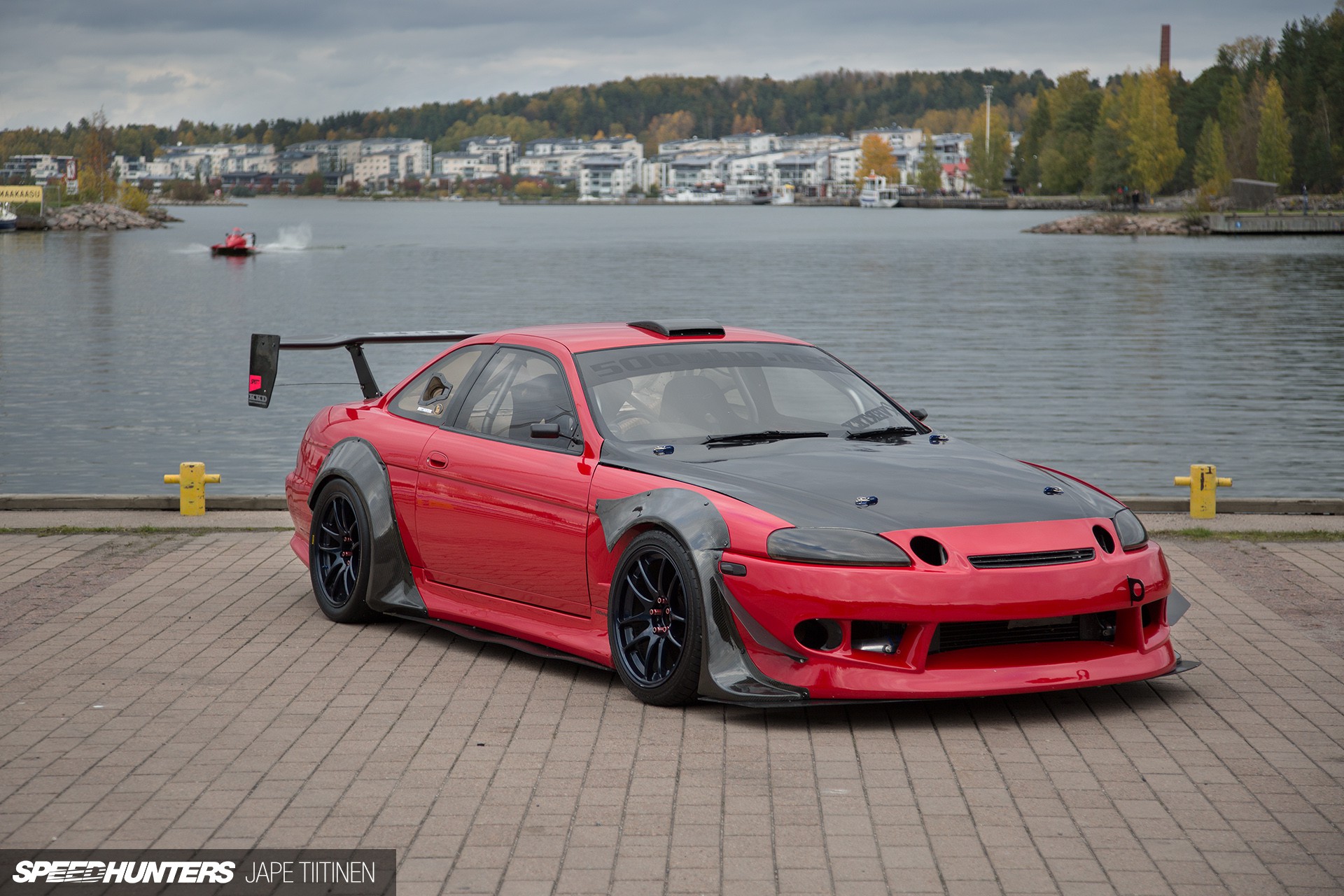

Когда журналисты Speedhunters Тайрин Краучер (Taryn Croucher) и Питер Келли (Peter Kelly) приняли решение нанести короткий визит в Финляндию прошлой весной с целью заснять пару автомобилей, которые они увидели на авто шоу Elmia Bilsport Performance & Custom Motor Show в Швеции, группа финских поклонников авто темы (включая меня) решили оказать им свое гостеприимство и показать, как все происходит на месте, а именно принять участие во встрече на небольшой парковке наших каров.
Одним из местных парней оказался Тони Мард (Toni M?rd) со своим радикальным Toyota Soarer JZZ30. Тони – известный персонаж среди финских тюнинговщиков, и люди отлично знают его автомобиль. В течение многих лет Тони был владельцем купе размера XL, который успел пережить несколько перестроек, и каждый раз он становился не только больше, но и мощнее.
Тони далеко не новичок в мире японских автомобилей, поскольку раньше он занимался их импортом в огромном количестве и для себя самого, и для своих друзей по одной единственной причине – наслаждаться и радоваться. В частности, он был хозяином R33 GTS-t, который Тони использовал для дрифтинга, и еще одного Soarer, который был изначально построен в японской мастерской Freedom Body Service, поэтому с кузовом JZZ30 он был уже прекрасно знаком.
Когда Тони впервые привез вот этот Soarer из Японии в 2009-ом году, он уже был модифицирован и оснащен новым выхлопом и аэро обвесами Vertex. Цвет тоже был изменен.
Тем не менее, для Тони по-настоящему был важен тот факт, что оригинальная трансмиссия была прокачена в пользу более мощного 2JZ-GT, а 6-скоростная коробка V160 Getrag была переустановлена с JZA80 Supra.
Автомобиль оставался в том же самом состоянии, в котором Тони его когда-то прикупил. И вот, спустя примерно два года, он решил, что пришло время сделать первый капитальный ремонт и показать нечто совершенно новое в гоночном стиле на финском авто шоу весной 2011-ого года.
Но всего лишь несколько недель спустя после шоу в спокойное течение событий вмешалась судьба. Как обычно, Тони был на своем рабочем месте, когда к нему вбежали люди с криками «на улице горит автомобиль с огромным спойлером»! Сначала Тони решил, что кто-то решил подшутить над ним, но когда он кинулся на улицу, то увидел настоящий ночной кошмар любого автомобилестроителя – его гордость и радость была вся охвачена огнем на месте стоянки.
Естественно, Тони был опустошен. За считанные минуты вся его проделанная нелегкая работа улетучилась вместе с дымом всего лишь из-за какого-то замыкания, которое началось на электропроводке заднего блока фонарей. После того, как прошел первый шок, Тони смог собраться с духом и решил не впадать в отчаяние. У него родился план возрождения Soarer, которому предстояло стать самым настоящим хардкором.

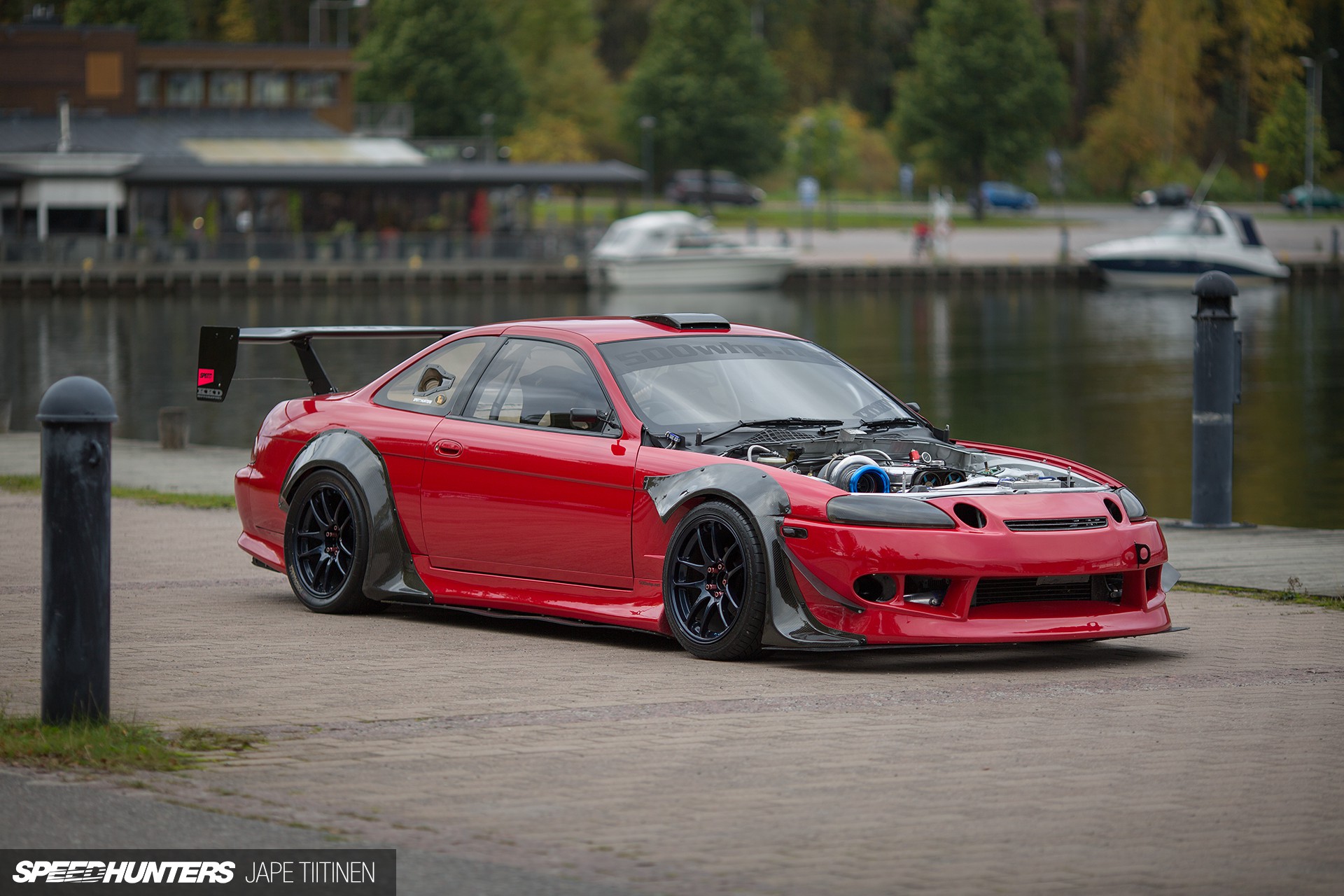

После того, как Soarer был полностью разобран и очищен от грязи, чтобы в любом случае отремонтировать его, появился смысл приступить к его дальнейшей трансформации в «гоночный автомобиль для улиц» по собственной характеристике Тони. Во-первых, автомобиль был полностью разобран вплоть до каркаса и промыт горячей водой под высоким давлением.
Чтобы максимально быстро вернуть автомобиль обратно на дорогу к летнему периоду, Тони решил заменить только те части, которые были уничтожены пожаром, и покрыть краской заднюю часть кара, сохранив синий цвет. После того, как поверхность была очищена от ржавчины, а форма кузова была восстановлена, пришло время заняться двигателем. В течение зимы он был перестроен и оснащен одной огромной турбиной.

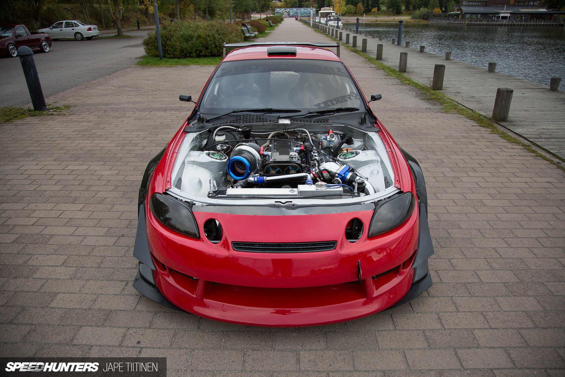

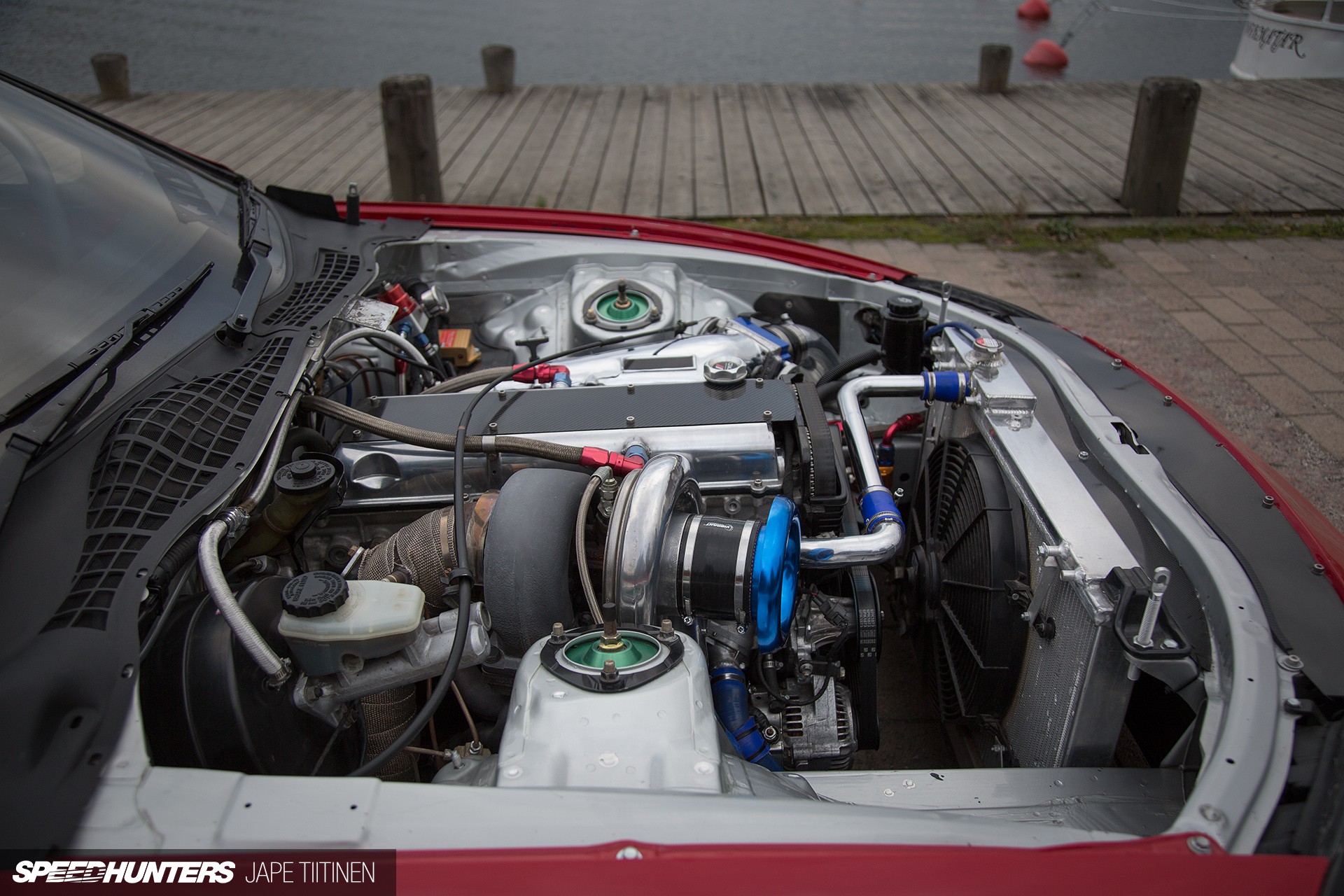

В результате всех проведенных работ динамометр выдал приличную мощность, равную 888 лс при давлении наддува 2,1 бар (31psi), хотя в своей максимальной точке значение зажигания было недостаточным, что ограничивало уровень предельной мощности. После регулировки зажигания давление наддува увеличилось до 2,3 бар (34psi), и Тони подозревает, что мощность 950лс может оказаться вполне реальной цифрой.

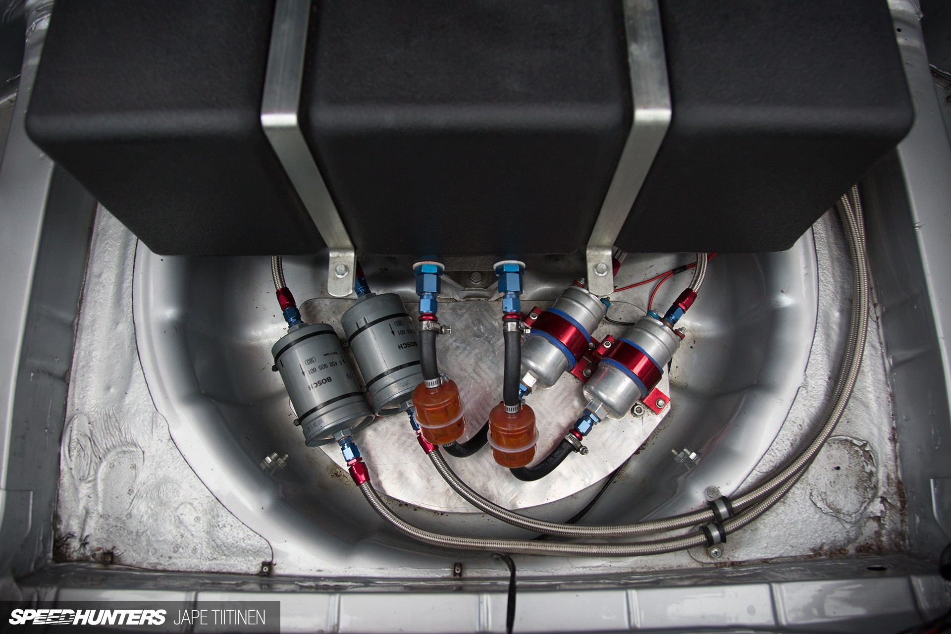

Чтобы утолить жажду, которая неизменно приходит вместе с таким экстремальным уровнем мощности, Тони установил парочку топливных насосов Bosch 044, чтобы «накормить» гигантские бошовские инжекторы 2200cc чистым E85. А при виде легкого топливного элемента JAZ, вес которого составляет всего лишь половину от веса оригинального стального бака, любой может подумать, что владелец уже не будет повсюду разъезжать на своем каре. И, разумеется, это не наш случай, поскольку Soarer Тони постоянно попадается на глаза на всех событиях, которые устраивались в течение последних трех летних сезонов.

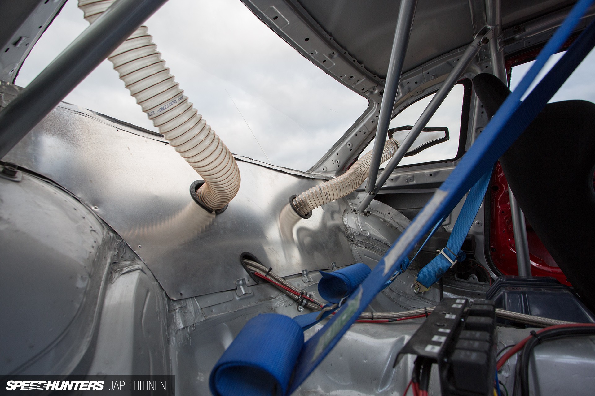

Несмотря на то, что большая часть звукопоглощающих панелей была снята еще во время ремонта после пожара, Тони почувствовал, что собственный вес автомобиля, а именно интерьера, был все еще слишком высоким. Считая воздушный кондиционер излишней роскошью для гоночного автомобиля, он решил «подрезать» всю систему. Кроме того, в ходе работ он установил тяжелые подъемники для стекол. Таким образом, во время напряженной гонки стекла остаются закрытыми, и все волнение, создаваемое пассажирами, остается внутри салона, как в ловушке.

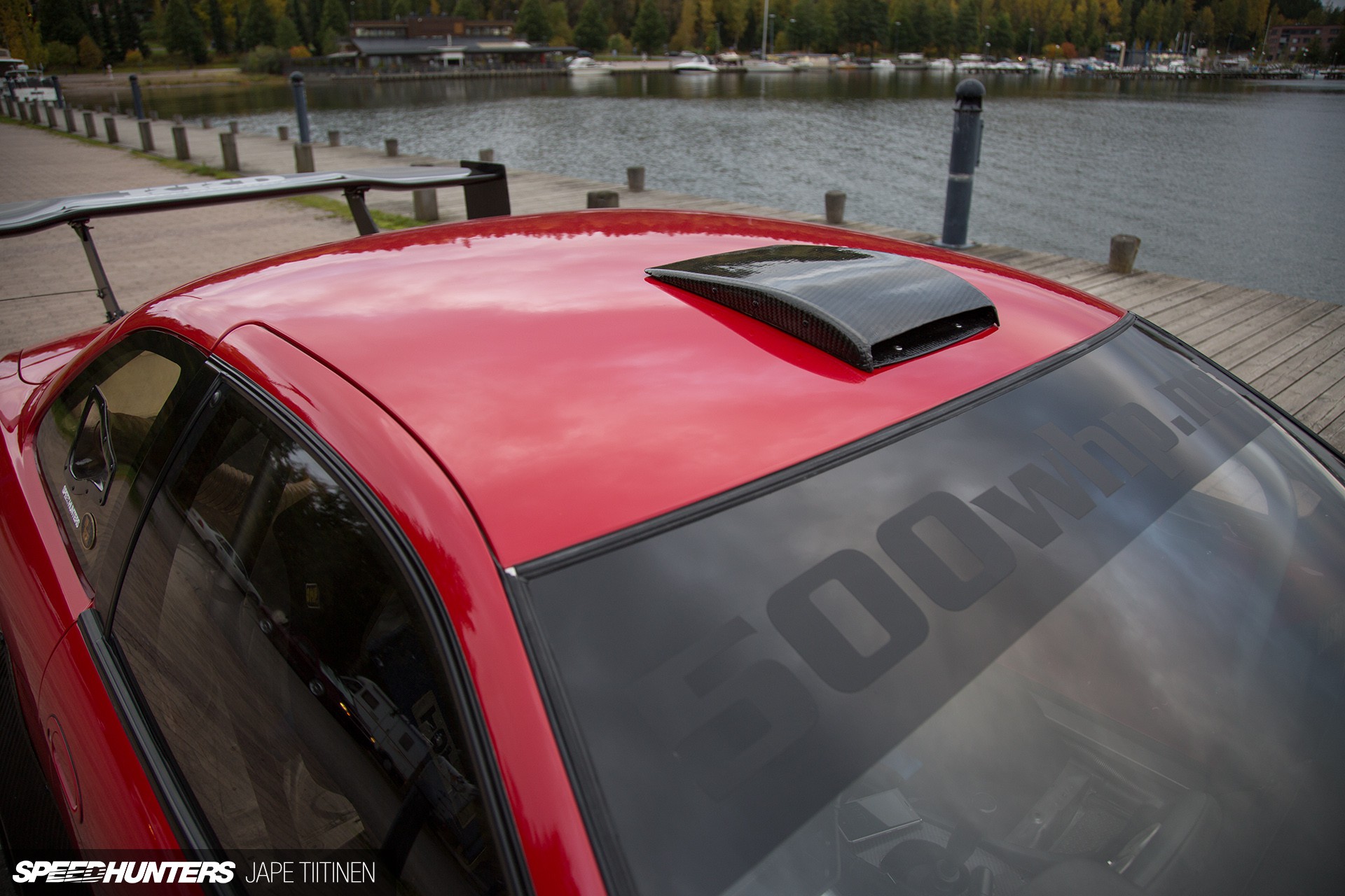

Как любой правильный финн, Тони обожает расслабляться в традиционной горячей финской сауне. Тем не менее, чтобы не превратить свой кар в одну из таких саун, он установил люк в крыше, оснастив его карбоновым воздухозаборником. Таким образом, в салоне всегда присутствует легкий ветерок.
После снятия всех элементов управления кондиционером на панели появилось свободное место, которое Тони использовал под установку кастом панели управления и парочки датчиков Defi. Предохранители, реле и большая часть проводки в автомобиле тоже сделана под себя.

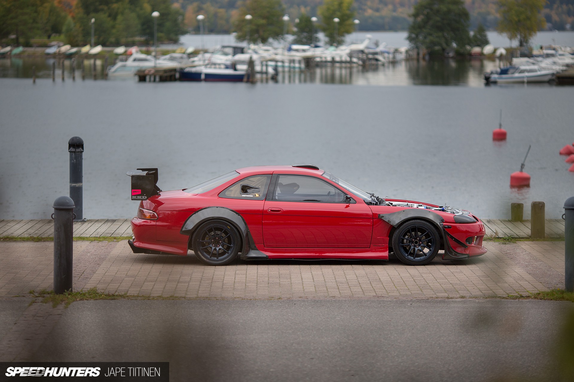

Еще немного доработок и, в общей сложности, собственный вес автомобиля, равный 1750 кг, был уменьшен до 1340 кг. Учитывая, что по настоящему тяжелые двери и дверца багажника (Тони установил кастом крышку FRP) остались стоковыми, можно совершенно ясно представить, насколько изначально тяжелым в этих моделях является как сам интерьер производителя, так и система кондиционирования.

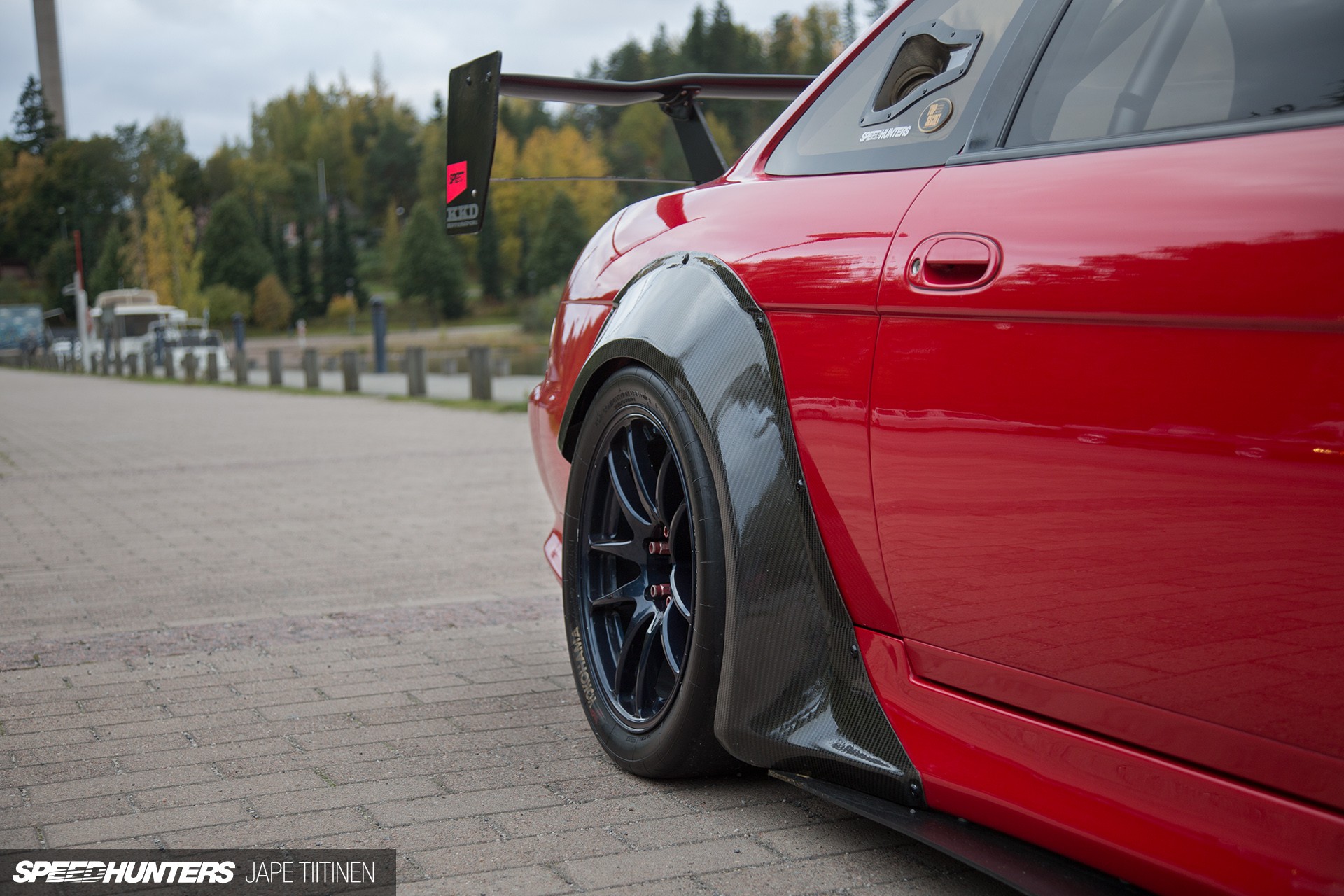

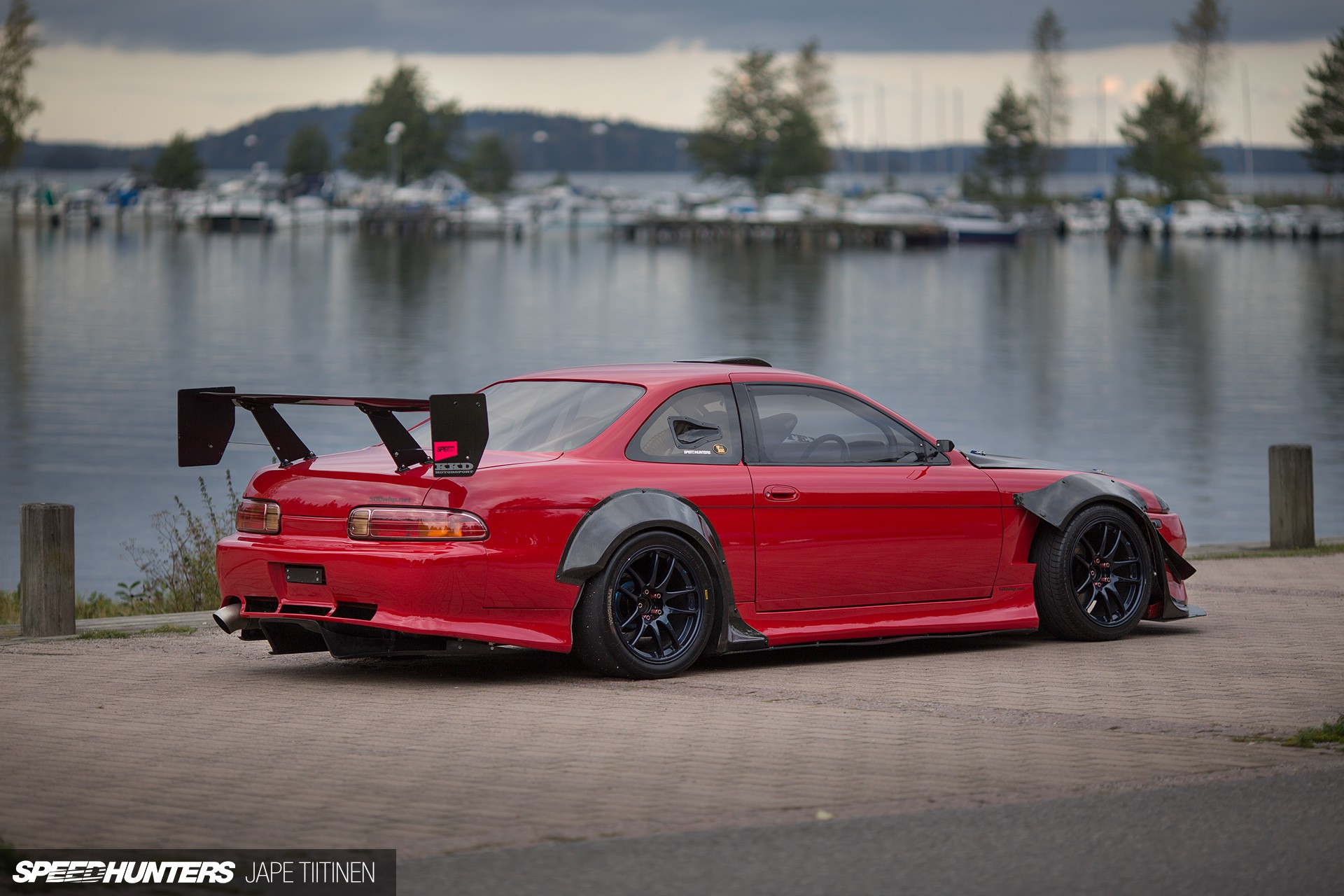

С целью обозначить характер кара и увеличить его по ширине, Тони сначала установил колесные арки ZG. Но позднее он создал свои собственные карбоновые арки, которые оказались еще больше по ширине, в результате чего кар стал не только более агрессивным, но и приобрел свою собственную уникальность. Чтобы заполнить все пространство под арками и добиться большей устойчивости на треке, Тони установил кастом колесные проставки между бобышками и дисками Work Emotion CR Kai.

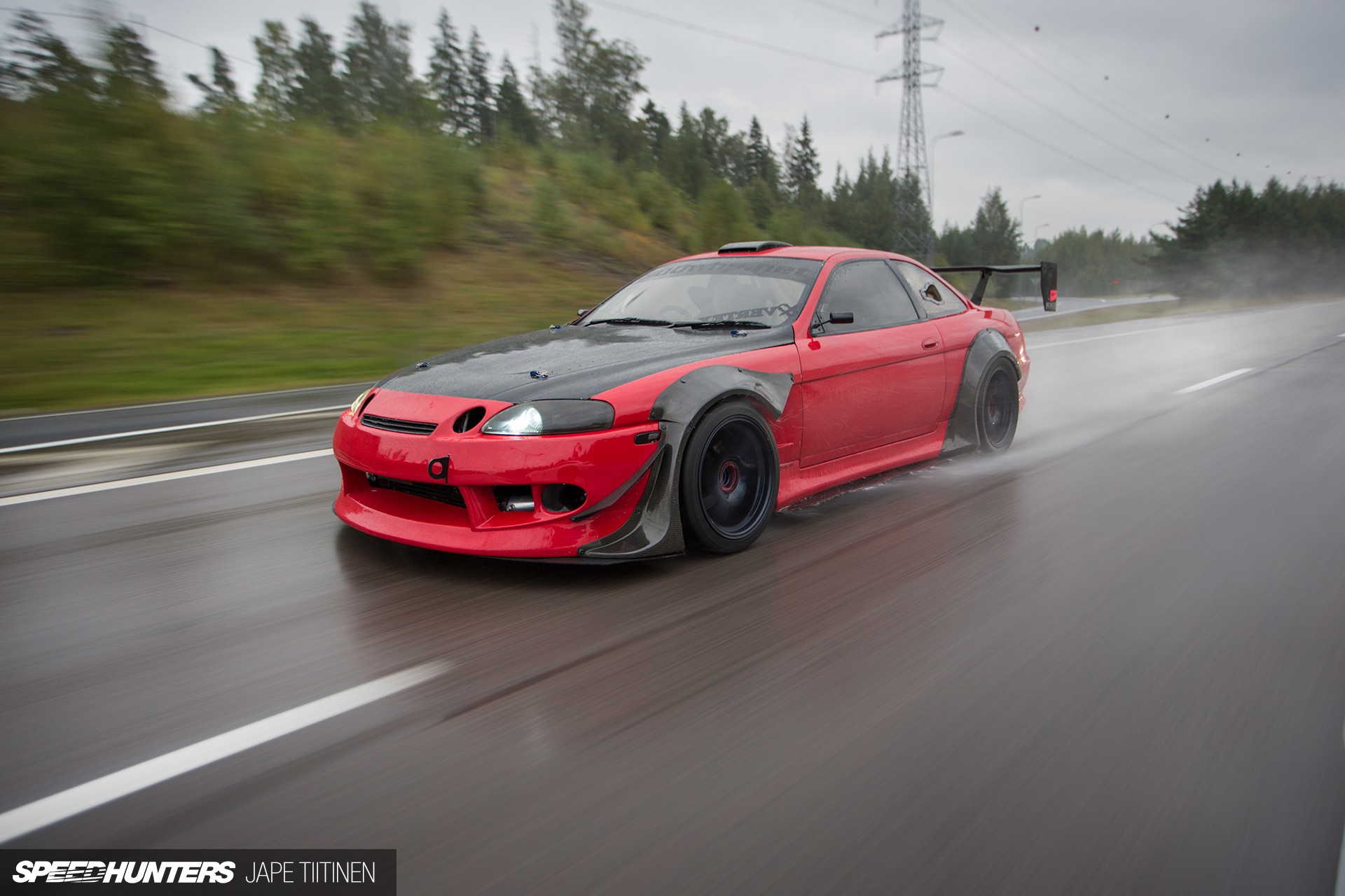

Если говорить о вождении во время дождя, во влажную или сухую погоду, на улице он всегда использует только покрышки Yokohama Advan с гладким протектором! Если вы еще не поняли, поясняю. Тони – это человек с таким же «радикальным» характером, как и его автомобиль.

Toyota 2JZ-GTE, стоковый коленвал и поршни, кованые шатуны, турбонагнетатель Holset Pro55, выпускной коллектор из нержавеющей стали, впускной коллектор вторичного рынка, 4-дюймовая приемная труба глушителя Sam's Garage, 3,5-дюймовый трубопровод интеркуллера Sams's Garage, интеркуллер GReddy, внешний вестгейт 60мм, распредвалы HKS 272-град, пружины клапанов Brian Crower, держатели Brian Crower, подшипники ACL race, болты ARP, натяжное устройство ременного привода, ремень ГРМ Gates Kevlar, кастом опоры двигателя, модифицированные впускные коллекторы, топливная магистраль Titan Motorsports, инжекторы Bosch 2200cc, два топливных насоса Bosch 044, регулятор давления топлива Aeromotive, усилитель зажигания HKS DLI, топливный бак JAZ, алюминиевый радиатор Stoney, масляный охладитель, система управления двигателем AEM

аэрообвесы Vertex, задний спойлер Origin Super GT, кастом колесные арки +5 дюймов, дефлекторы Top Secret, кастом капот из стекловолокна, кастом задний диффузор, заднее боковое стекло (поликарбонат), охладительные каналы для передних / задних тормозов
