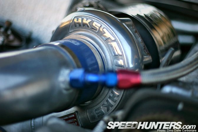

…и это то, что становится очевидным, как только бросаешь взгляд на двигатель. Тот 1JZ, который установлен на Z30 Soarer, можно назвать отличным, невероятно мощным двигателем, который можно пользовать и в хвост, и в гриву, как только он попадает тебе в руки, что является основной причиной того, что автомобили, оснащенные 1JZ – это самые популярные авто в мире дрифта. Но как владелец, так и Каваи-сан – оба знали, что им потребуется пойти еще дальше, и поэтому головка 1JZ, вместе с изменением фаз газораспределения и уже модифицированными рапсредвалами HKS, была состыкована с блоком 2JZ, в результате чего получилось то, что известно, как двигатель 1.5JZ. Дополнительный объем в 500 cc помогает получить кривую крутящего момента полнее, но гарантировать «пуленепробиваемость» нижней части двигателя будут поршни HKS, увеличенные на 1 мм, и шатуны HKS H-профиля. И, вероятно, уникальность этого мотора заключается в высокой степени сжатия, равной 9.5:1…
…и в турбине T51R HKS, благодаря чему достигается более быстрый отклик дросселя. Именно это было главной целью при постройке двигателя, и совершенно очевидно, что он способен выдавать не только достаточный уровень мощности, но и обеспечивать нарастающую без рывков кривую крутящего момента среднего диапазона частоты, что помогает «дозировать» мощность на треке. А мощности, парни, здесь хоть отбавляй! Цифры, равные 720 лс и 680 lb ft крутящего момента! При этом значение последней цифры становится самым важным, когда пытаешься вырваться из поворота особенно эффективно. Секвентальная 6-ступенчатая коробка Hollinger и трехдисковое сцепление OS Giken заботятся о том, чтобы направить передачу к заднему дифференциалу Cusco 2way LSD, ну а затем вверх к полусликам Yokohama, чтобы все это вместе сплелось в едином прорыве с карбоном.

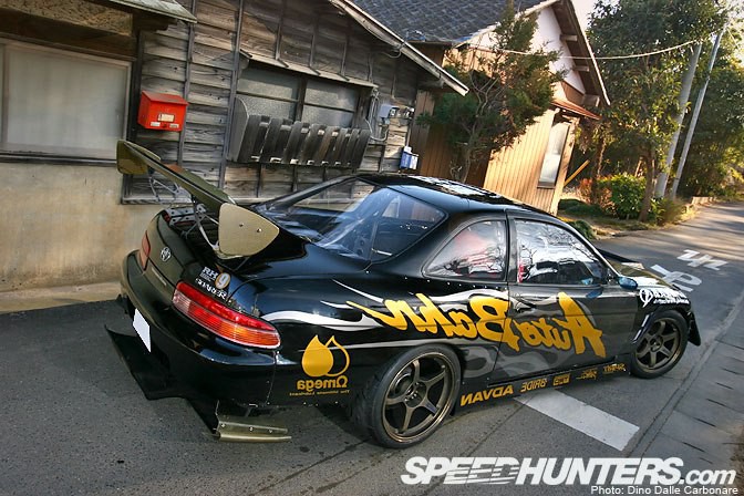

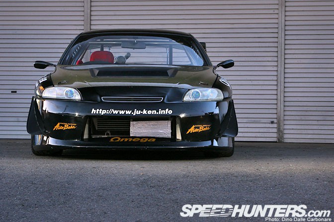

Экстерьер автомобиля – это микс из деталей аэрообвесов, которые можно спокойно увидеть в продаже – таких, как передний бампер Origin и юбки T&E skirts, так и из таких кастом деталей, как увеличенные передние и задние крылья Auto Bahn. А что действительно дает ощущение, что этот автомобиль принадлежит к классу тайм-аттак каров, так это задний диффузор Auto Bahn…

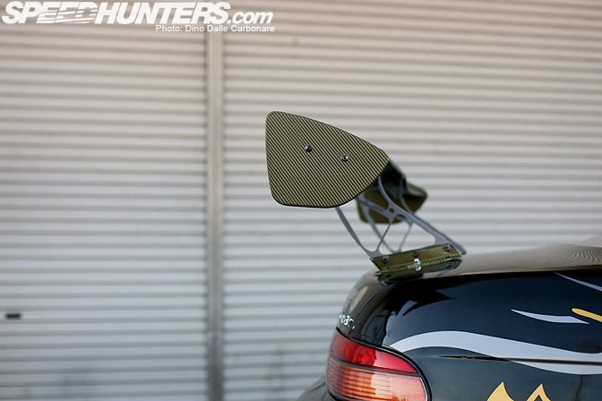

…и спойлер RDD, где материалом послужил карбон и Кевлар. На автомобиле используется много карбона, что значительно снижает его вес по сравнению с тем весом, которым обычно отличаются круизеры класса люкс. Здесь из карбона были сделаны, например, двери TBO и капот Rasty, где вместе с карбоном применялся Кевлар.

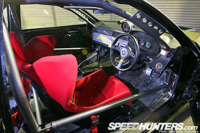

Интерьер довольно функциональный. Большая часть приборной панели подверглась перестройке и теперь просто усеяна приборами GReddy. Там же установлен довольно крупный тахометр Sport Comp Auto Meter с сигналами переключения.
Консоль из листового карбона «обнимает» туннель карданного вала, из которого выглядывает рычаг переключения передач Hollinger. Эта трансмиссия – основная причина, по которой этот Soarer отличается такой скоростью на треке. Именно она позволяет выполнять непрестанные переключения передач без потерь в наддуве, а значит, и в мощности.
