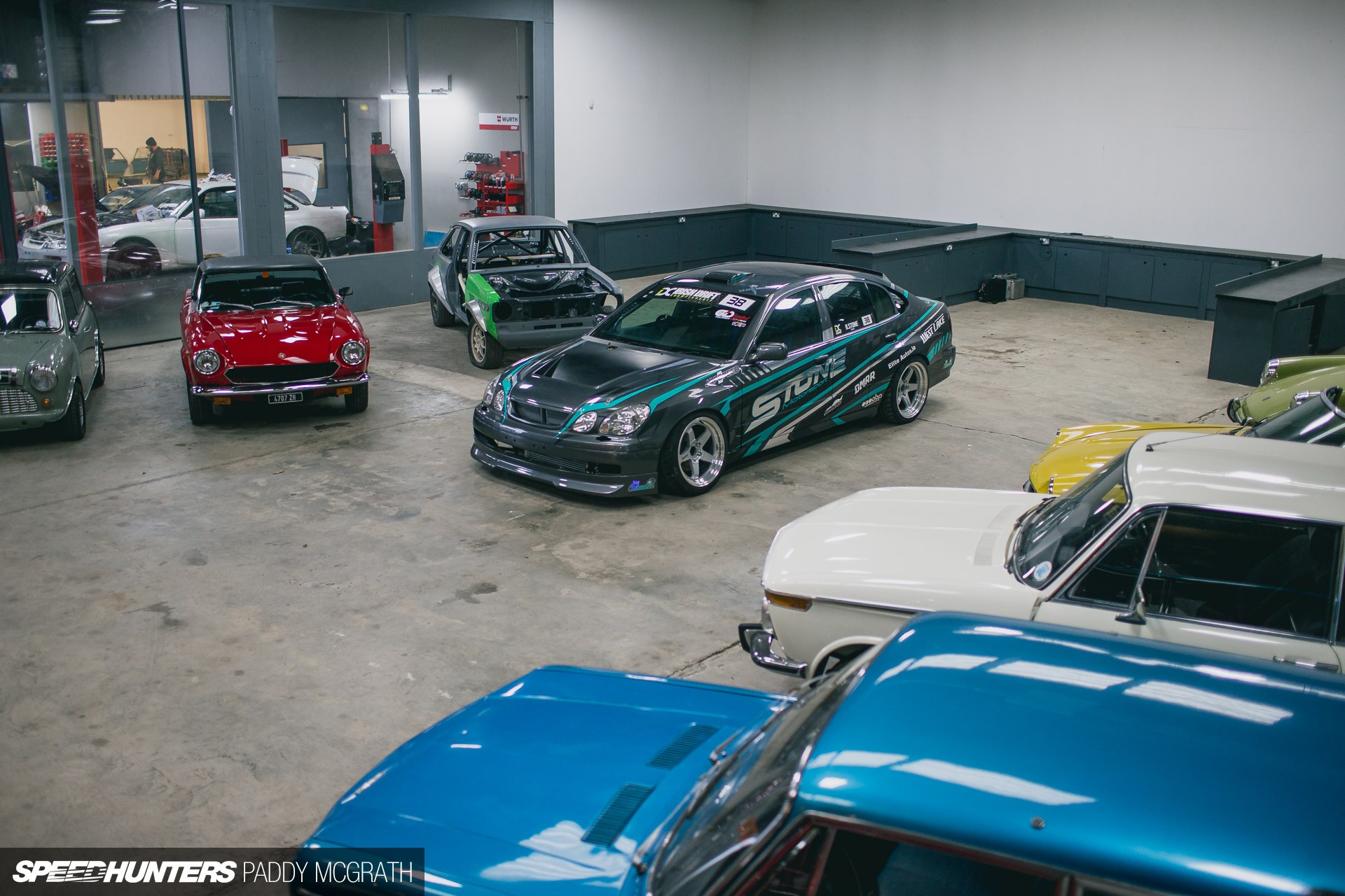

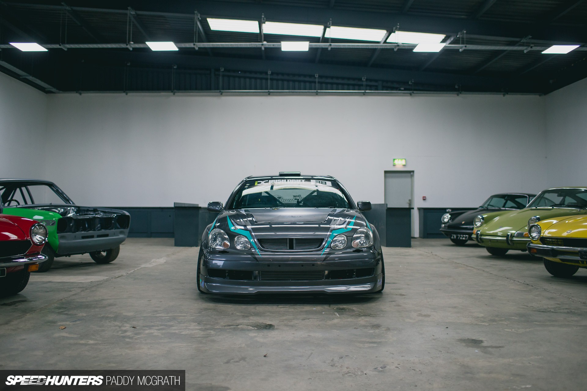

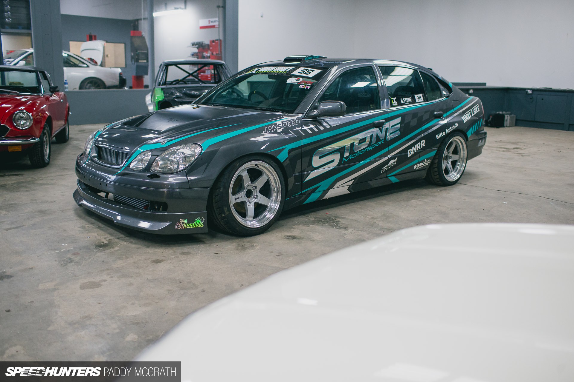

Во время моего недавнего шоп-тура в Stone Motorsport, я обещал, что привлеку ваше внимание к дрифт кару Lexus GS300 этой компании. Что ж, теперь я выполняю это обещание.
Это необычный выбор для создания конкурентоспособного дрифт кара, но одно можно сказать точно – лейтмотивом послужило вдохновение. «Основная цель автомобиля – привлекать внимание и раскручивать наш бизнес», - рассказывает мне Брендан Стоун (Brendan Stone), чемпион предыдущих ирландских гонок Prodrift Ireland (а теперь IDC) в категории Pro class. «А еще мы используем его для перевозки пассажиров во время обеда. Кроме того, он должен быть всегда готов к квалификационным заездам во второй половине дня. Так что этот кар просто обязан быть надежным».
Огромный четырехдверный JZS160 безусловно выделяется в целом океане автомобилей типа S-body.
Идея создания «дрифт такси» не новая. Модели Gatebil M5 используются с этой целью уже много лет, как и Infiniti Криса Форсберга и многие другие дрифт кары. Но я готов побиться об заклад, что ни одна из этих моделей не идет ни в какое сравнение по своей подготовке с тем, что было создано Stone Motorsport. Хотя эта модель создавалась вовсе не с целью «разрушить весь мир», а всего лишь для того, чтобы вывести Lexus в разряд конкурентоспособных автомобилей.

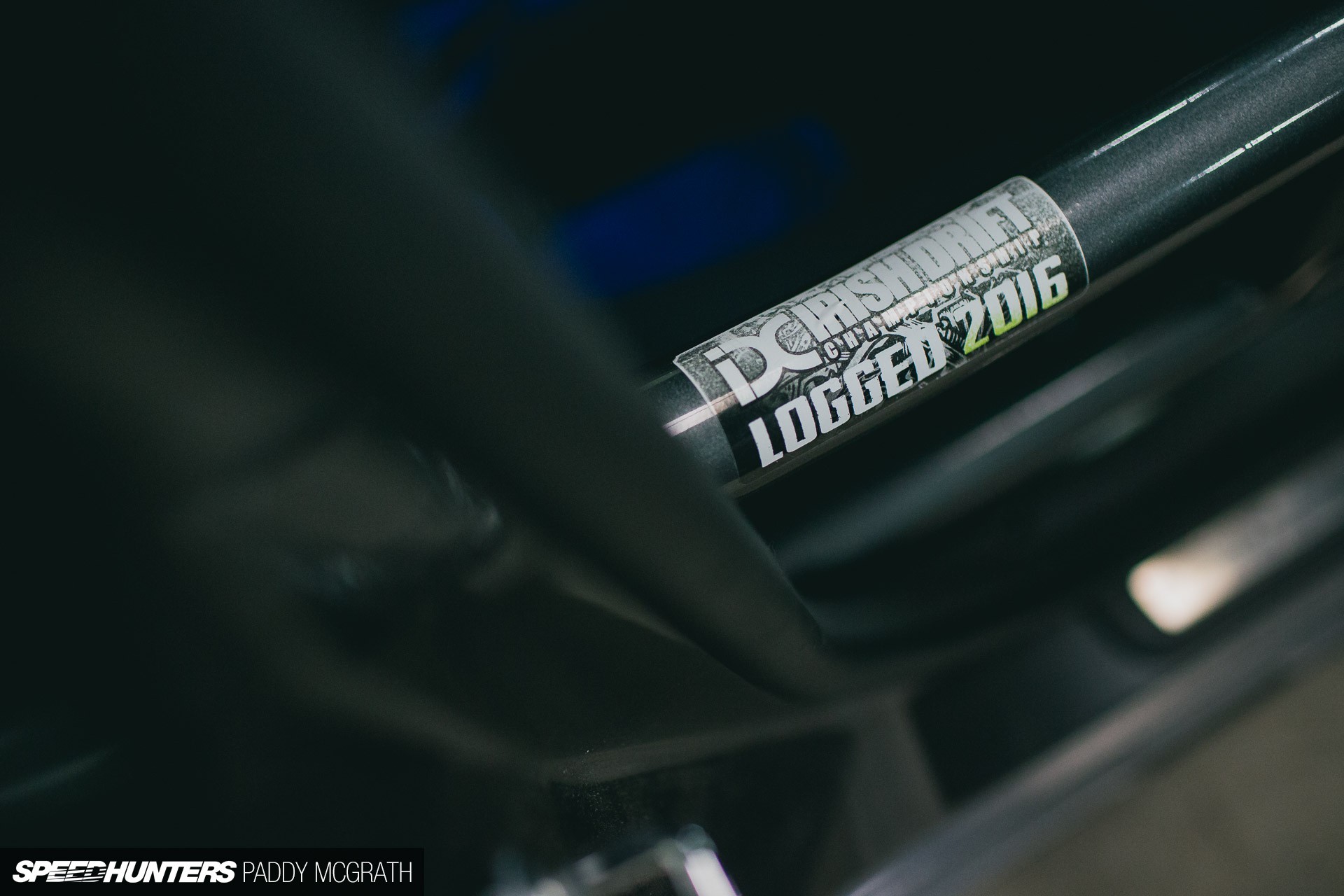

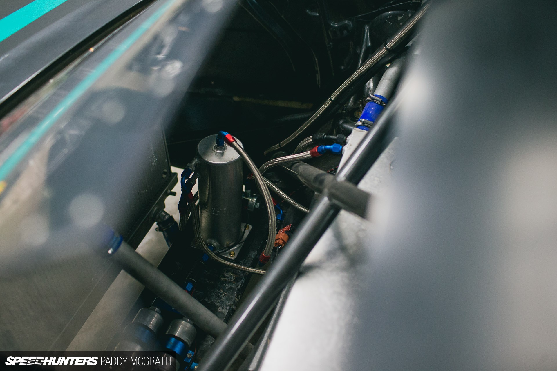

Кузов был полностью переделан и модифицирован собственными силами, а каркас безопасности был создан на заказ под установку задних сидений. Пол также прошел модификации, сиденья были перемещены чуть вверх и вправо - как раз напротив задней перегородки, при этом каркас оказался вне салона, за счет чего удалось получить полную защиту задней части кузова.
Задняя часть превратилась в настоящий дом для кастом топливного бака с двумя топливными насосами высокого давления Bosch 044, одного всасывающего насоса Facet, топливного фильтра из легированной стали, приемного стакана OBP, датчика с содержанием этилового спирта Bosch и фитингов Goodridge Aeroquip. Радиатор, тоже установленный в задней части кузова, – это модель Japspeed 70мм, взятая с Supra, как и сдвоенные вентиляторы Mishimoto, заключенные в кожух из легированного сплава. А защита топливного бака осуществляется за счет самой конструкции защитного каркаса.

Эта модель Lexus дебютировала в конце гонок IDC 2016-го года, благодаря чему команда Stone Motorsport смогла провести доскональное тестирование дрифт кара как с позиции пилота, так и с позиции всей команды, которая смогла познакомиться поближе с этим дрифт каром в разных условиях и эксплуатации, и настроек. Первые впечатления оказались положительными, а сам автомобиль доказал, что он способен на большее, заработав достаточное количество баллов за два раунда. В результате из шестидесяти пяти пилотов Брендан занял 19-ое место по итогам заездов IDC сезона 2016-го года в категории Pro class. При таких результатах никаких жалоб просто быть не может.
