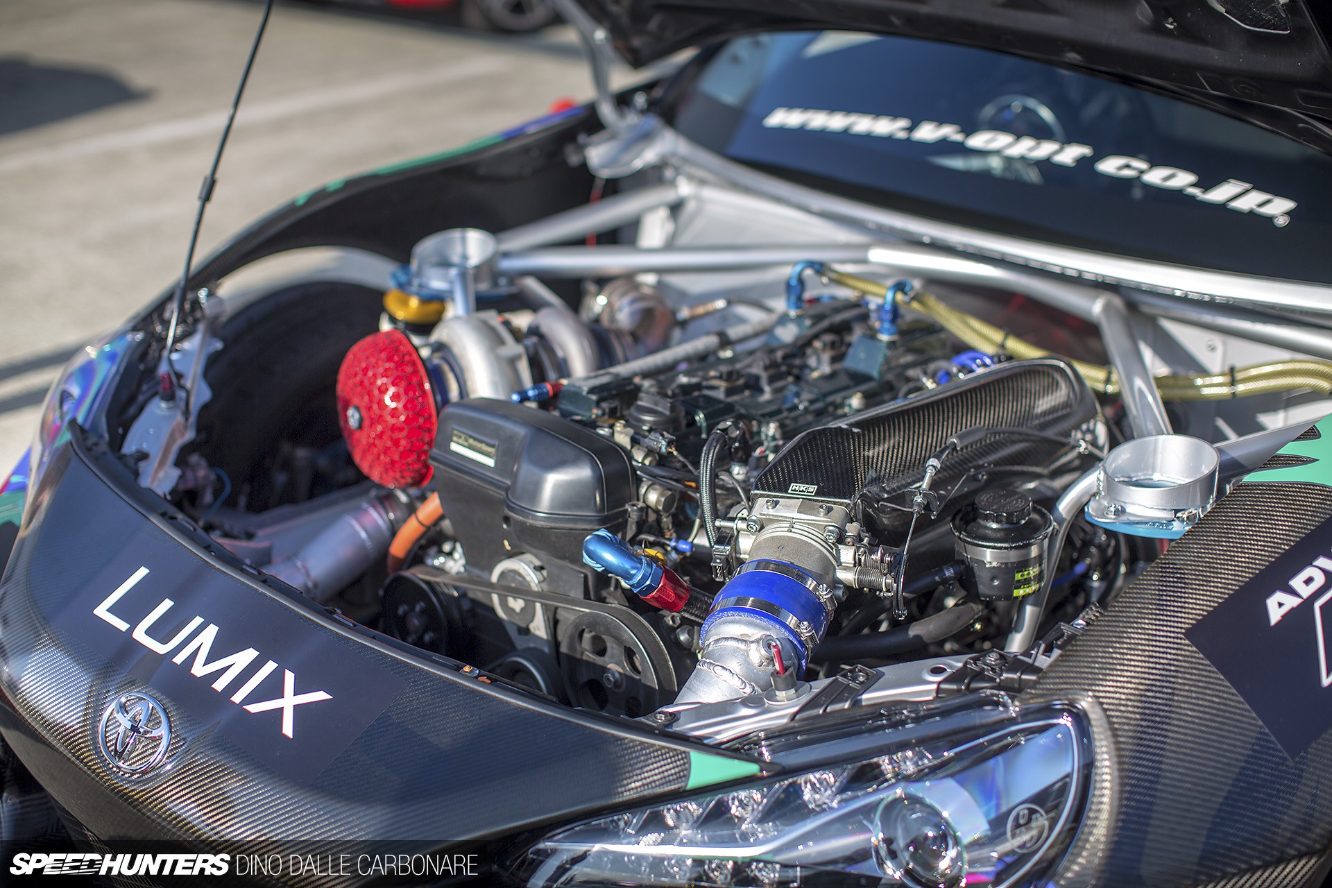

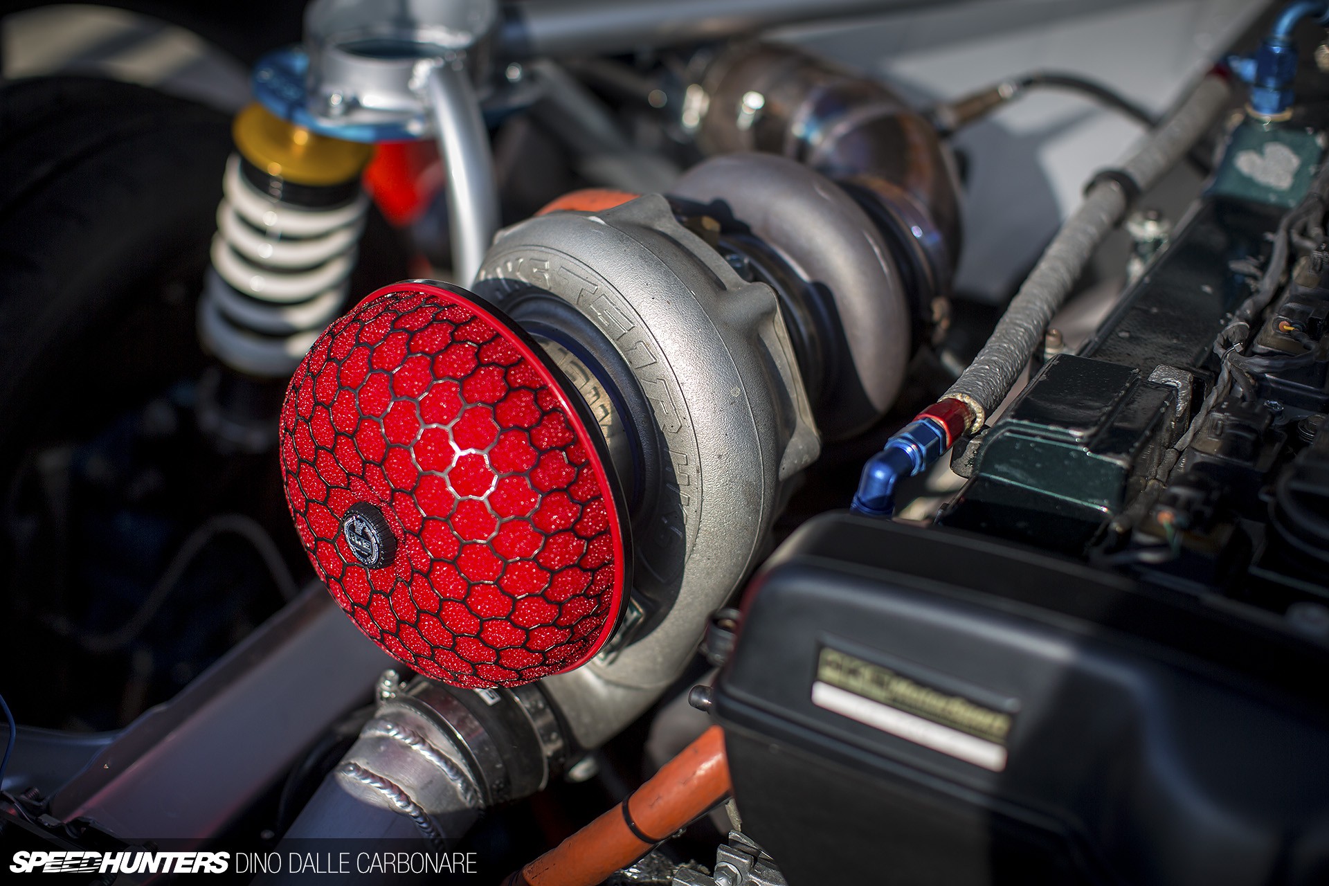

Поскольку вы уже успели заглянуть в двигательный отсек на фото и заметить, что заводской четырехцилиндровый двигатель с горизонтальным расположением цилиндров исчез. На его место установлен двигатель 2JZ-GTE, питающий турбину HKS T51R, которая способна обеспечивать достаточный наддув, чтобы дойти до уровня в тысячу лошадиных сил.

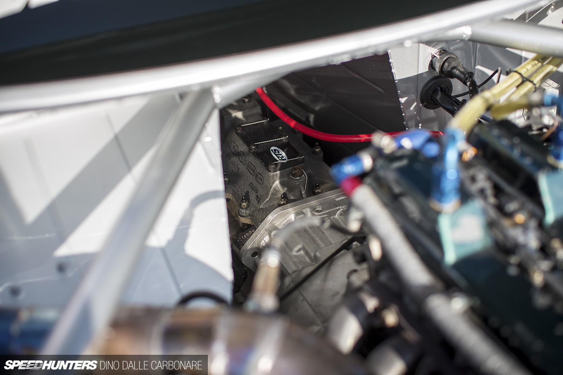

И вся эта мощь посылается на задние колеса через 4-х скоростную трансмиссию G-Force – фаворита гонок Formula D и одну из самых жестких и надежных коробок.

Если взглянуть поближе, то вдруг начинаешь замечать, что вблизи трансмиссии как-то пустовато – все было срезано. Ну а с учетом отсутствия листового металла вокруг шасси, оказалось, что уложить короткий титановый выхлоп так, чтобы он слегка выглядывал из-под переднего крыла – плевое дело.

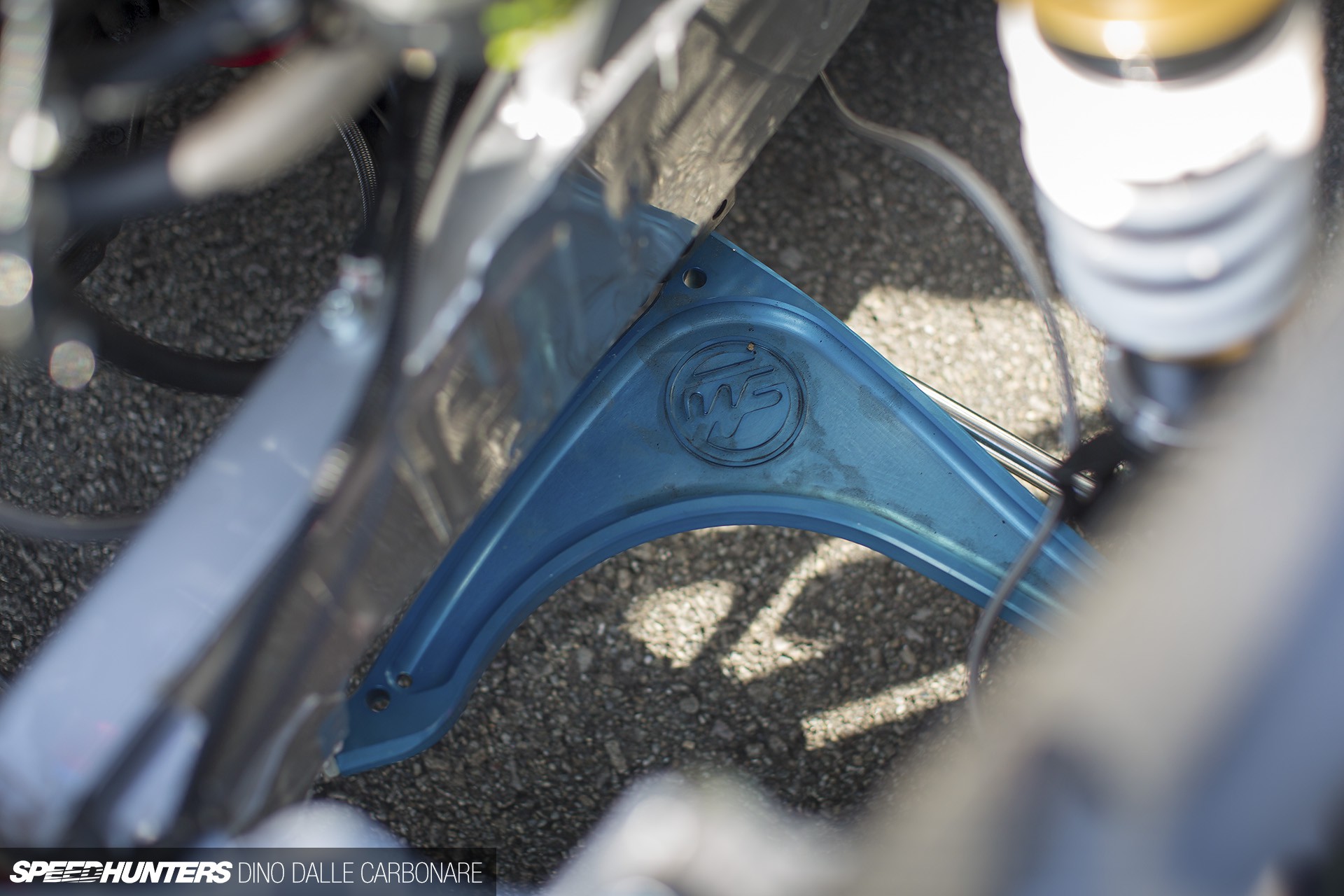

Всего лишь три трубы удерживают верхнюю опору стойки подвески, если ее теперь так можно назвать. Регулируемые амортизаторы HKS установлены на регулируемых пластинах Wisefab и, как показано на фото ниже, вместе с нижними рычагами.
Кроме двух главных балок шасси, которые удерживают передний подрамник, полюбоваться больше не на что – только на грунтовое покрытие дорожного полотна. Эта модель 86 более всего похожа на карбоновый «голый» (дрифт!) багги, а не на настоящий автомобиль.

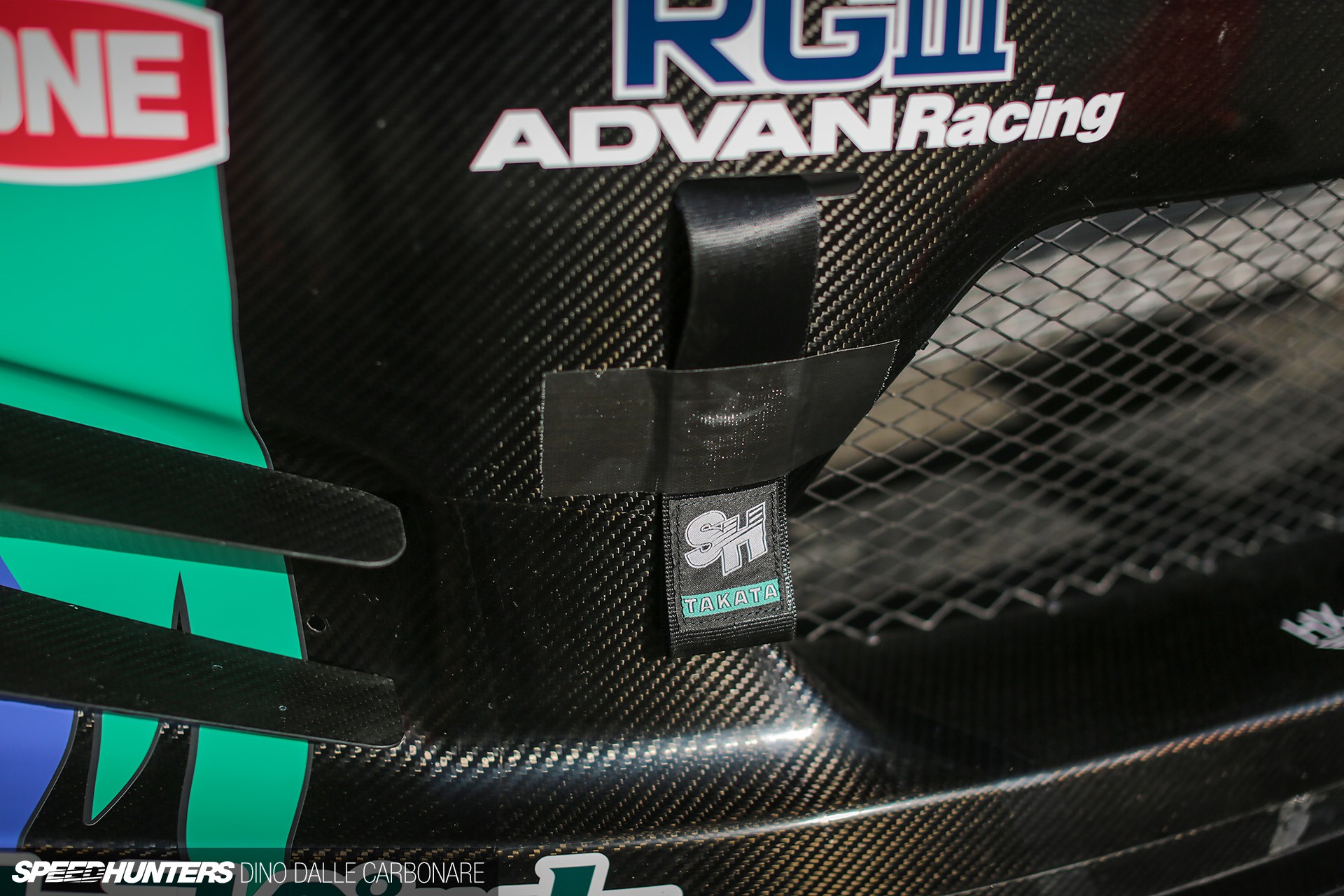

Мы рады были увидеть самые лучшие буксирные ремни, выбранные для этого проекта. Их черный цвет отлично сочетается с сухим карбоном!

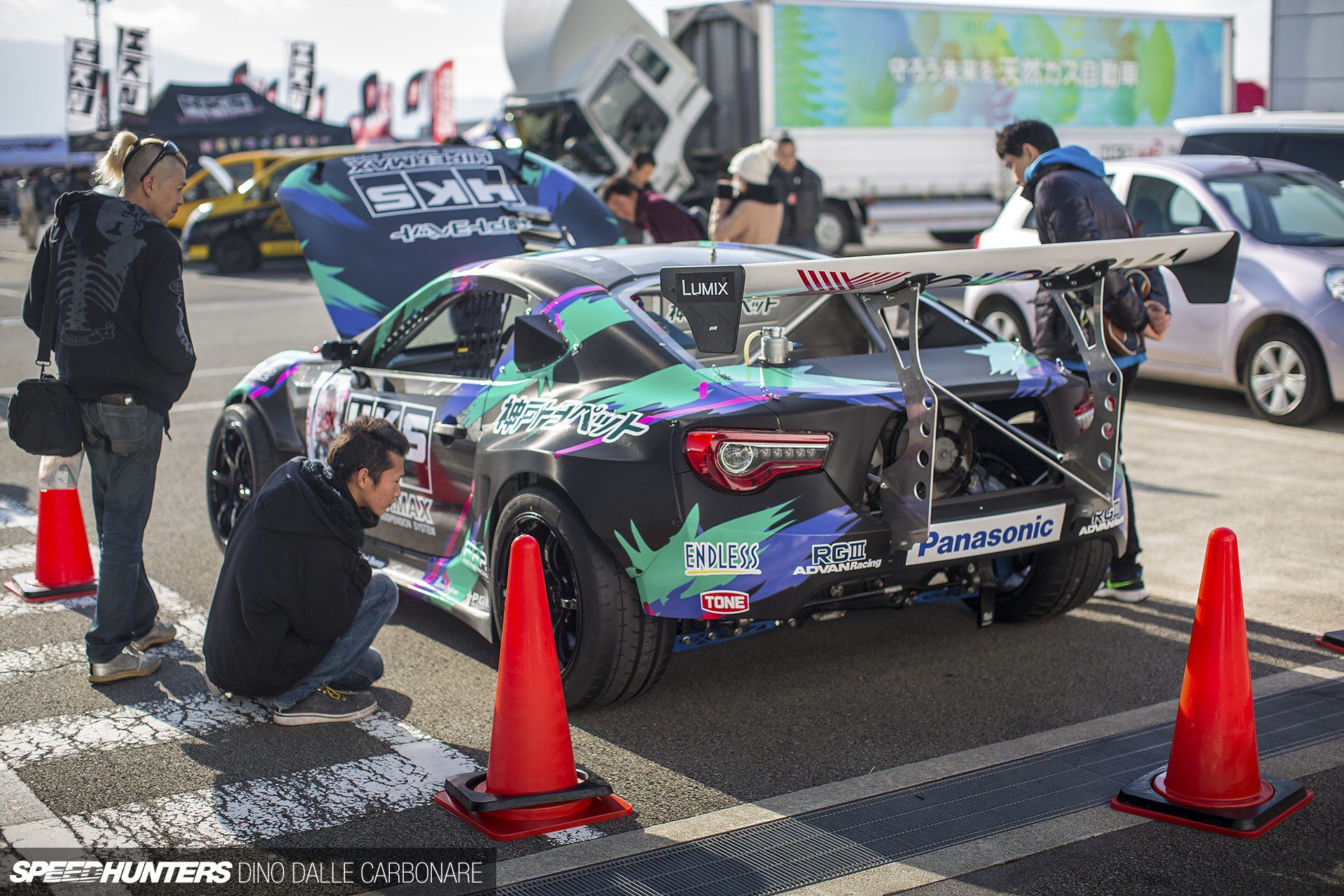

Дрифт кар HKS 86 привлекает к себе непрерывный людской поток, где каждый восклицает «uso, maji-de, nani-kore» (что в переводе означает «это настоящее, да?» и «что за хрень?»), окружив его и рассматривая каждую деталь.

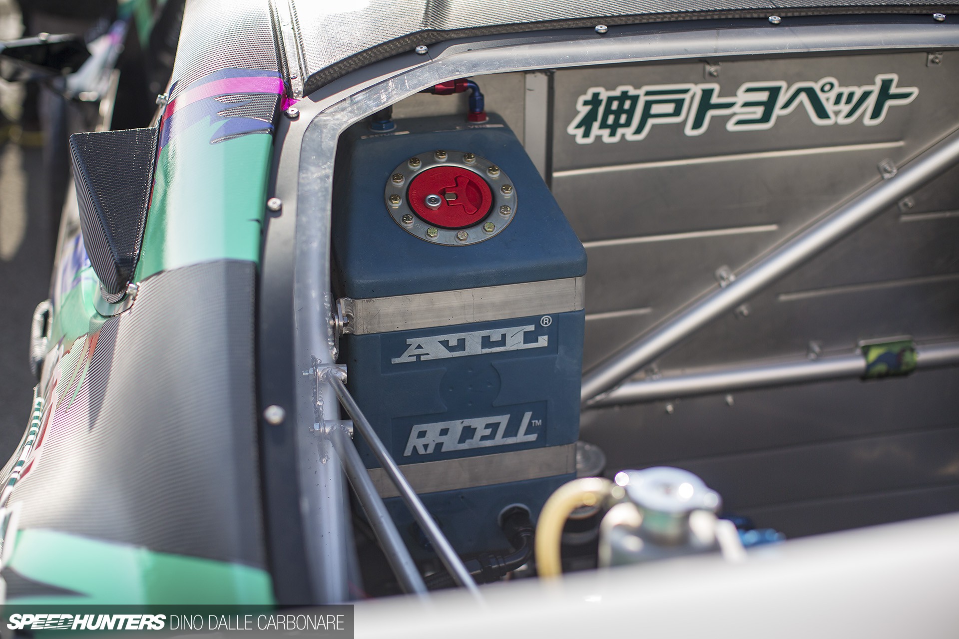

Как и на модели HKS GTS800, шасси было полностью разрезано на части и вновь собрано и буквально загерметизировано наглухо за линией переднего кресла. Здесь нет даже заднего люка или задних стекол, здесь все открыто – да так, что механики получают свободный доступ даже к достаточно небольшой топливной ячейке ATL.

Завершив свой дрифт демо на выставке HKS Premium Day, Танигучи (Taniguchi), кажется, остался очень доволен итогами дня. Задние покрышки Advan были полностью уничтожены!
