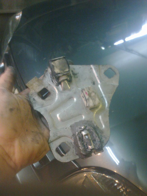

Привет всем . Давным давно у меня сломался водительский стекло подъёмник, мне как то оон был параллелен но чет уже поднадоело так ездить решил оживить его, взял троса и моторчик с сотика подогнал это всё к 90 направляйке и столкнулся с проблемой что от лапки крепления стекла оторвался ползун . Закрепить его обратно не получилось никак а даже если и получится то мне кажется он снова оторвётся . Есть ли у кого то есть опыт ремонта или замены данного ползуна на какой-либо аналог с удовольствием бы выслушал
К сожалению (или к счастью) нет опыта ремонта этого ползуна (есть только некоторый опыт ремонта и профилактики поломки другой пластиковой детали, из которой тросики обычно выламывают края).
В случае с ползуном я бы попробовал просверлить его в паре мест насквозь вместе с металлической пластинкой или напротив уже имеющихся в ней отверстий, а затем или заклепками его бы попытался там намертво зафиксировать или использовать винт с потайной головкой (но тогда пришлось бы гайку "утапливать" внутрь ползуна. Может на какие еще мысли натолкнёт мое предложение. Удачи! ![]() |
