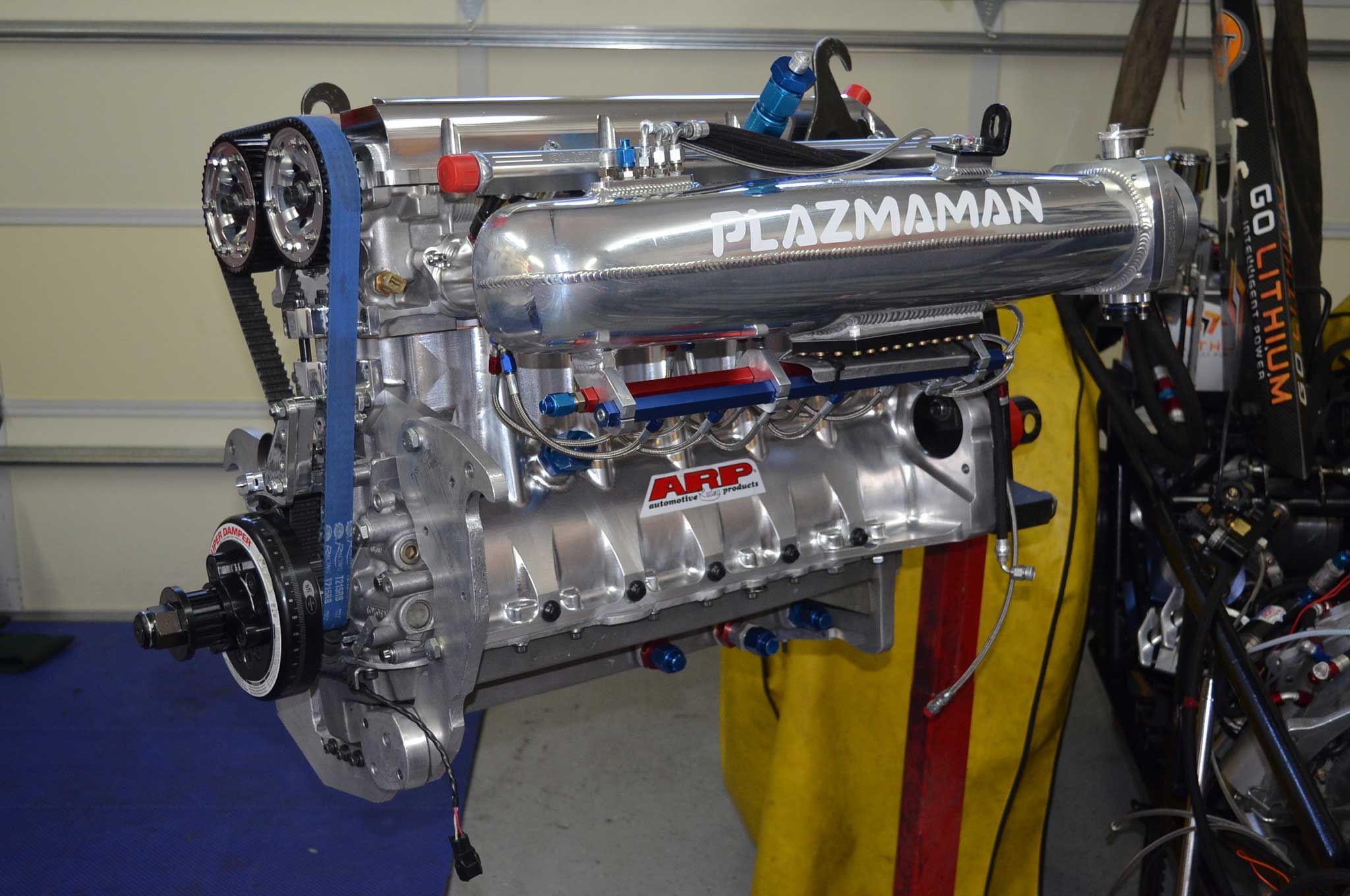

Тойотовский 2JZ - рядный шестицилиндровый силовой агрегат, который считается одним из лучших шести цилиндровых двигателей когда-либо созданных. Благодаря способности выдавать четырехзначные значения лошадиных сил и обладающий большой надежностью, что не может не нравится.
Обычно для драгстера Competition Eliminator вы бы нашли какой нибудь малый или большой блок двигателя в варианте установки позади водителя, но не Брайан Фицпатрик (Brian Fitzpatrick). "Я все время сдуваю V8-е ," смеется Фицпатрик. "Любой человек может пойти и построить типичный силовой агрегат V8 - мы хотели сделать что-то другое."

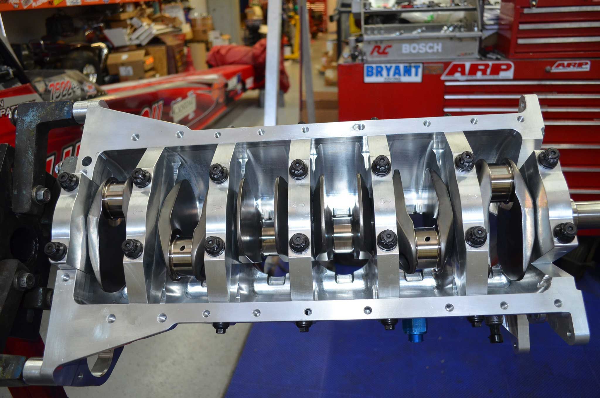

Команда приобрела драгстер в конце 2006 года и начала со стокового блока 2JZ и тюнинга коленвала. После того, как двигатель был перебран, он поехал стабильные 6.50сек на дрэг днях NOPI и NHRA Sport Compact. После того, дрэг в классе "спорт компакт" окончательно умер, Фицпатрик перешел в NHRA Competition Eliminator.
Фото 3/44 - Основные шпильки ARP2000 для крепления переработанного строкера коленвала Bryant 89.78mm (3,535 дюйма) выточенного из заготовки на коренных подшипниках

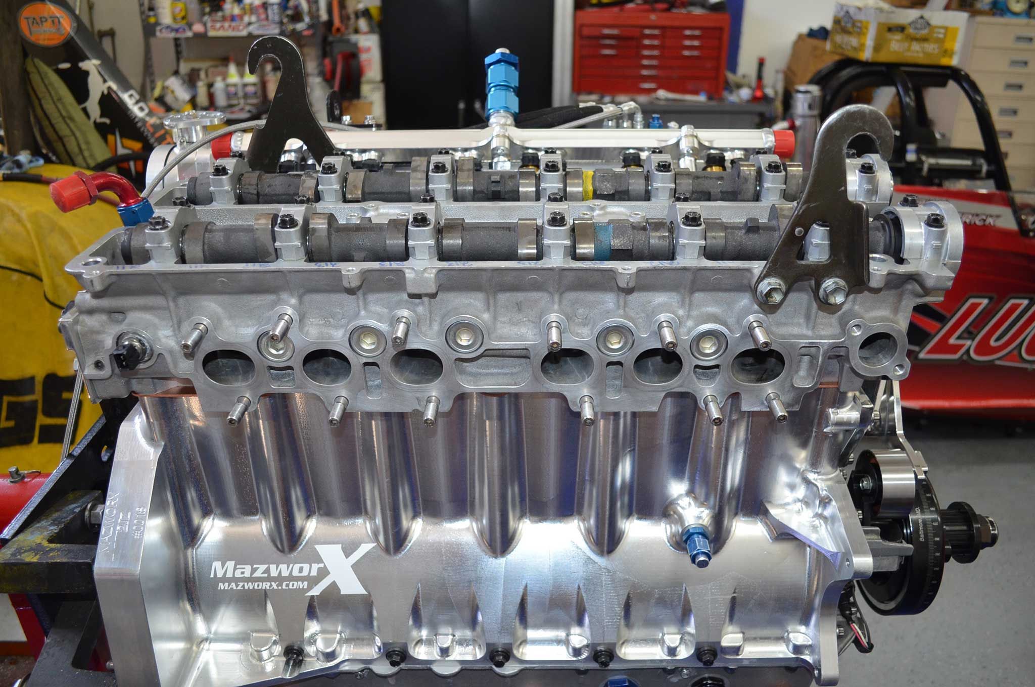

Фото 6/44 - Заводская литая головка цилиндров для 2JZ работает очень хорошо. Головка блока цилиндров Xtreme для гонок, выполненная по своей программе ЧПУ с портированием на стоковой голове и установкой 1mm негабаритных клапанов Supertech. Установлены распредвалы Kelford 292/302 с подъемом на 10.80 / 10.80 мм (на 1,00 мм).

Блок 2JZ из алюминиевой заготовки от Mazworx является горячим билетом, для того чтобы получить большую мощность и это тот же блок, который использует команда EKanoo Racing. Ранее Фицпатриком был достигнут оригинальный рекорд 2010 на стоковом блоке, который имеет свои ограничения, особенно, когда дело доходит до веса, прижимной силы головки цилиндров и растрескивание блока под экстремальным давлением цилиндров. Конфигурация 3,2-литра с гильзами Darton была выбрана благодаря предыдущей стоковой спецификации TRD и коленчатых валов Bryant выточенных из заготовок.
Фото 7/44 - В передней части двигателя находится регулируемые шестерни распредвалов Titan Motorsports и гоночный натяжитель газораспределительного механизма Brangers из заготовки. Демпфер ATI держит гармоники двигателя под контролем.

Медная прокладка SCE между блоком и полностью рабочей головкой 2JZ от Xtreme Cylinder Head. Высококачественные полдюймовые шпильки крепления головки к блоку L19 от ARP. Комплект закиси азота директ порт от Titan Motorsports установлен на 12-инжекторов Plazmaman во впускном коллекторе для того, чтобы легче раскрутить турбину.
