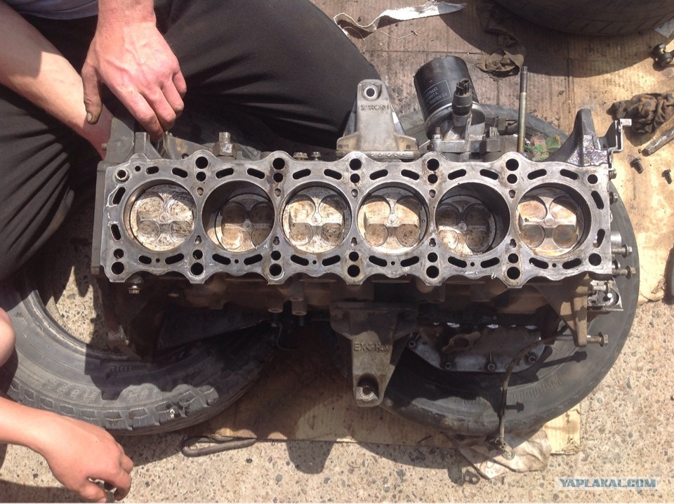

У 1JZ-GE поршни не ровные, а с выемками для клапанов.
Потому даже в самом худшем случае при обрыве ремня ГРМ клапаны никак не могут встретиться с поршнем. Если только на поршнях не будет такого слоя отложений, что он заполнит эти выемки. ![]() Однако это верно не для всего семейства JZ, т.к. двигатели и поршни в них всё же разные. Подробнее тут - https://www.drive2.ru/l/2681934/ ![]()
