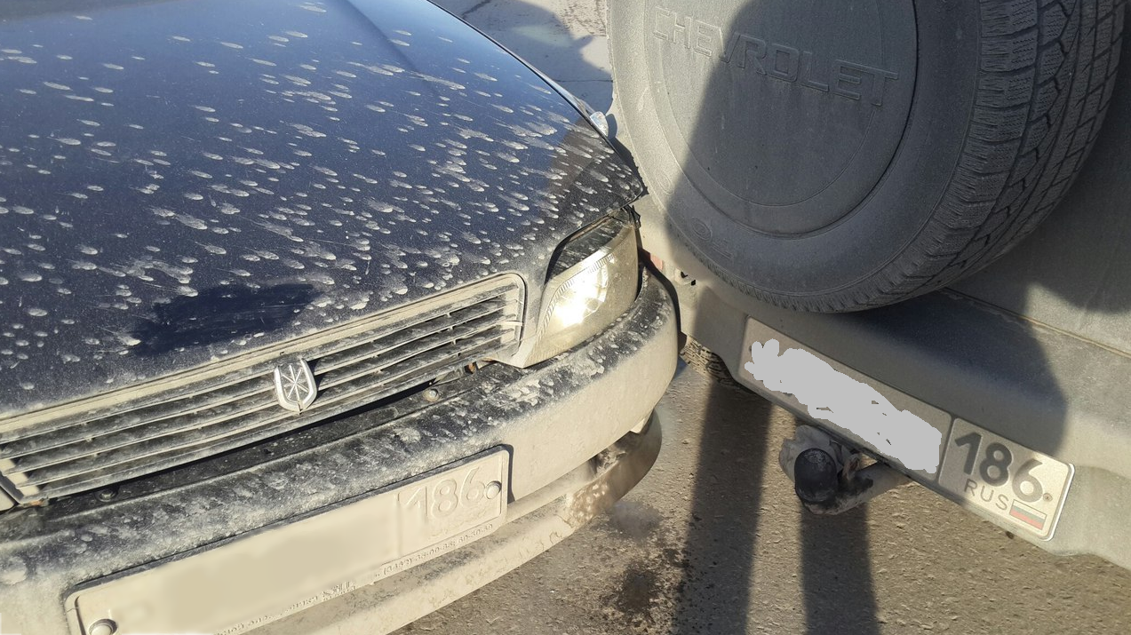

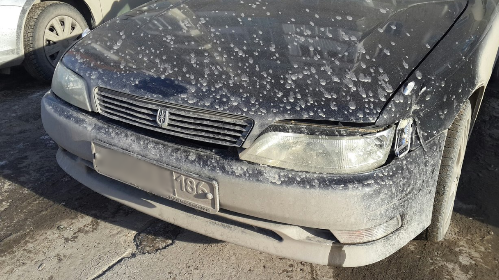

Всем привет, вообщем сегодня утром въехала нива в передок слева
Не буду углубляться в причины и так далее, кому интересно пишите в лс. Кароче мы разъехались и я заметил, что после того как я включаю дворники, то машина моментально глохнет, если включить поворотники то машина глохнет через секунд 20-30, в чем может быть проблема? Аккумулятор вроде не задет, я думаю из-за поворотника, может замыкает где-то теперь
