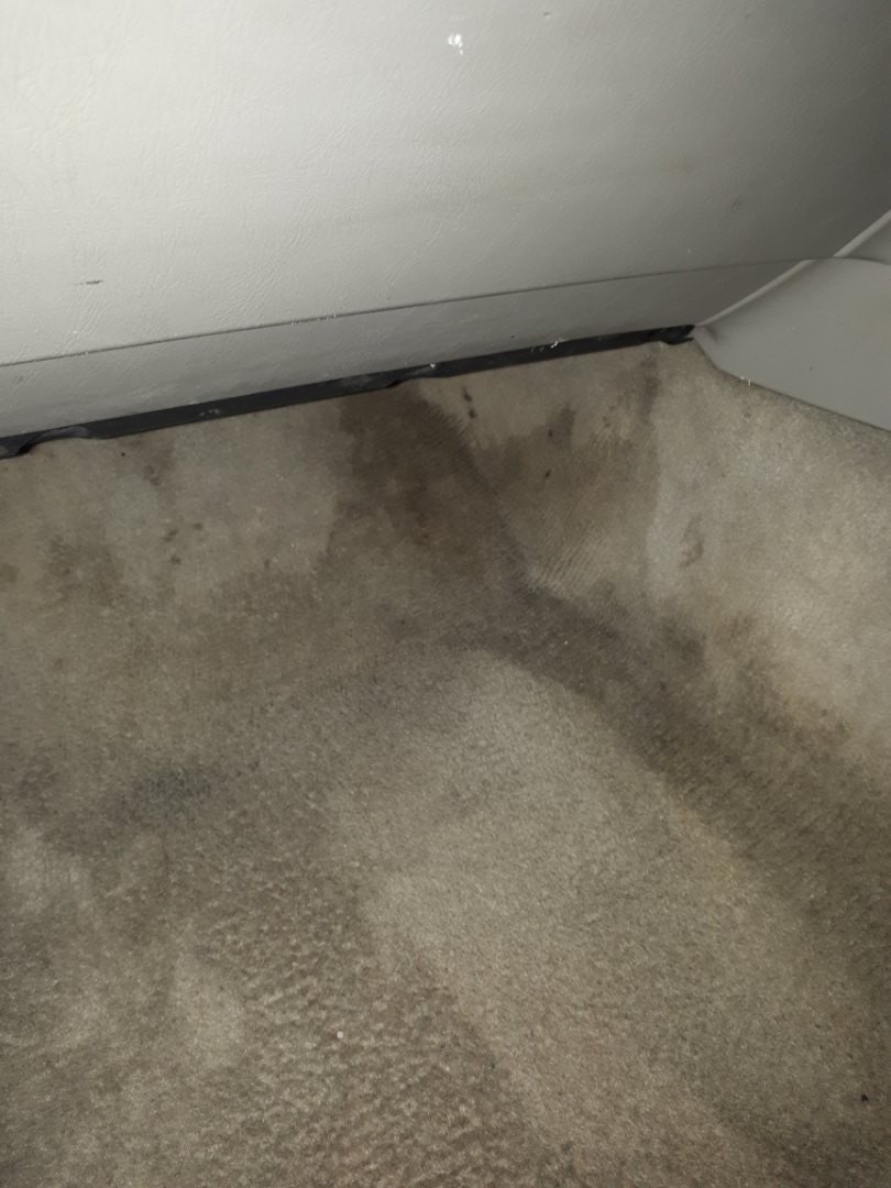

			Доброго времени суток. В общем пользовался пользовался поиском, но так и не нашел ничего того что было бы похоже на мою проблему. Сегодня после мойки кузова, буквально через пару часов заметил воду на переднем пассажирском ковре. Сначала подумал что когда мыли пороги чуть залили. Позже ковер стал полностью мокрым, я его достал, под ним весь ковролин в воде. Взял тряпку протер все ок. Спустя часа 4 решил проверить на всякий случай как обстоят дела с водой, и не зря. Вода опять откуда-то появилась. Именно вода, возможно даже конденсат от кондера. Но как он тут оказался, и почему не выходит на улицу?? Если кто-то сталкивался с этим, как это устранить, желательно как можно быстрее, так как я не успеваю его просушить, в итоге сгниет там все к чертям или стухнет.   | ||

			Печка бежит Добавлено спустя 31 секунду Либо дренаж от кондера забит Последний раз редактировалось Ganibal921; 24.08.2017 в 02:41. Причина: Добавлено сообщение | ||

			радиатор печки пёрнул, находится как раз над вашими потёками, было уже так у меня, на 90ом марке, потрогайте рукой, жидкость липкая, сладкая   только не в коем случае не берите дубли радиаторов, они мало того что не встают bolt on, так еще и может пёрнуть на следующий день только оригинал | ||
