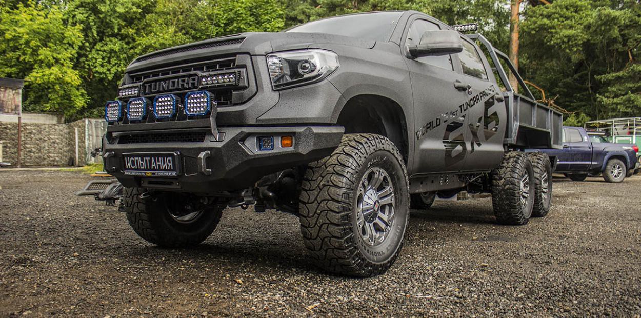

Воспользовавшись случаем, пустующую нишу заполнил московский техцентр "4x4 Tundra", представивший недавно первую генерацию Toyota Tundra 6x6 под кодовым именем Hercules. Создавался пикап фактически "с нуля". Все расчеты, моделирование нагрузок, проектирование и дизайн делались исключительно в России, силами специалистов техцентра и партнеров. На сегодняшний момент это действующий прототип, который будет проходить ходовые, ресурсные и нагрузочные испытания в реальных условиях. Кабину пока оставили практически нетронутой, а кузов специально сделали самый простой, чтобы без зазрения совести грузить в него все, что нужно для испытания максимальной грузоподъемности.

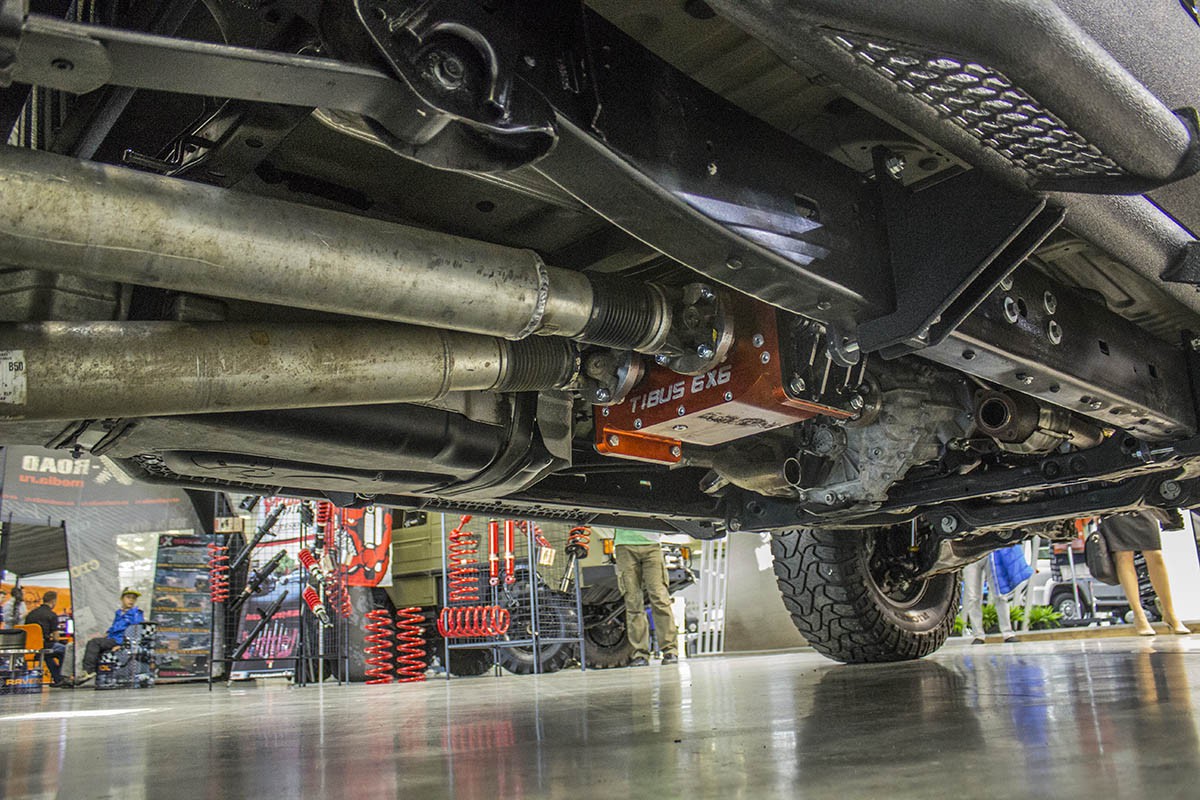

Штатная рама Toyota Tundra осталась без изменений и была удлинена частью оригинальной рамы сзади для установки третьего моста (также штатного). Привод 6x6 реализован при помощи редуктора немецкой фирмы Tibus и специально доработанных карданов. Штатная шестиступенчатая автоматическая коробка усилена, учитывая эксплуатацию в российских условиях под экстремальными нагрузками. Двигатель 5,7 литра (386 л.с.) пока остался без изменений, хотя планируется установка компрессора TRD (который увеличит мощность до 504 л.с.). В планах также установка дизельного двигателя от Land Cruiser 200, но пока на уровне идеи.

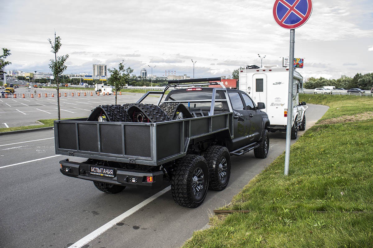

Сама по себе концепция Toyota Tundra 6x6 HERCULES предполагает создание полноценного экспедиционного внедорожника на базе Toyota Tundra с колесной формулой 6x6. Помимо уникального внешнего вида, функционал пикапа предполагает три базовых варианта: композитный грузовой отсек с дугами безопасности для перевозки грузов или одной единицы техники (снегоход, квадроцикл, мотоцикл) длиной 3 метра; трансформируемая платформа для перевозки двух единиц техники, кемпер для длительных путешествий. При этом сам пикап должен отлично передвигаться как по дорогам общего пользования, трассам и пересеченной местности, так и по бездорожью различной сложности.
Взамен штатных амортизаторов Toyota Tundra российские специалисты из ORM Suspensions разработали комплект амортизаторов с внешними компенсационными емкостями и увеличенной площадью основного бачка для лучшего охлаждения.
Штатные амортизаторы Toyota также достаточно надежны и выносливы, однако взамен оригинальных 32" колес установлена 37" внедорожная резина на 18" литых дисках, что резко увеличило неподрессоренные массы, и возникла необходимость замены амортизаторов на более производительные.
На все четыре задних колеса установлена пневматическая подвеска собственной разработки техцентра 4x4 Tundra, которая позволяет компенсировать повышенные нагрузки на заднюю подвеску и делает ход пикапа мягче и комфортнее.
На сегодняшний момент задача максимум - провести ходовые испытания под нагрузкой для проверки прочности конструкции и агрегатов, а дальше начнется работа над окончательным внешним видом и интерьером.
Что немаловажно - проект Toyota Tundra 6x6 HERCULES производится изначально с таким прицелом, чтобы внести все изменения в конструкции в ПТС и полностью легализовать пикап для беспроблемного передвижения по дорогам общего пользования.
Выпуском одного экземпляра компания не ограничится. Суть проекта в том, чтобы каждый пикап был индивидуальным, под пожелания и задачи каждого конкретного заказчика. Поэтому внешне, в интерьере, в функционале каждый пикап Toyota Tundra 6x6 от техцентра 4x4 Tundra будет единственным в своем роде. Стоить Tundra 6x6 будет ориентировочно от 10 до 15 миллионов рублей (включая стоимость донора). Причем финальная цена будет зависеть исключительно от пожеланий заказчика по доработкам и функционалу.
