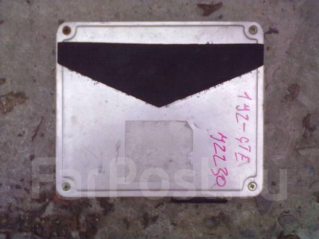

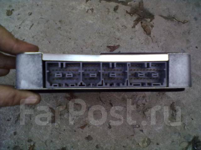

соарер до 94г был без трк с простым дросселем, а с 94 по 96гг трк был опцией марки (что 90 что 81) всегда были с трк Мозги соарера и марка разные, у меня как-то брали мозги от соарера на марка - просто так они не заработали, люди разбирались что к чему и что-то перепиновывали в косе Есть родные мозги от марка JZX90 1JZ-GTE TT под акпп - 7500р от соарера даж внешне иные Добавлено через 1 минуту вот соареровские

@crown-parts, Благодарю за подсказку...посмотрю по номеру компа что за опции у него есть...кстати электрик мне ещё плюс на датчик ХХ подал, т.к. машина у мена на ХХ не держала прогревочные обороты...на счёт родных мозгов буду иметь ввиду
