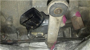

Всем привет. Такая проблема. У меня марк 2 турбо сотый кузов. Дорестайл. Купил коробку тоже с сотого марка турбо, но рестайл. Всё бы отлично, но как оказалось не подходят фишки в районе селектора кпп. В чём проблема. Что это за фишки? обясните пожалуйста.

Положение селектора(оно же прнд, оно же запрет запуска) взаимозаменяемо методом открутил и прикрутил

Т.е эта штукенция просто откручивается снаружи и ставится на место другой коробки? и во внутрянку лезть не надо???

не надо, просто переставить

Всем спасибо. Всё получилось.
