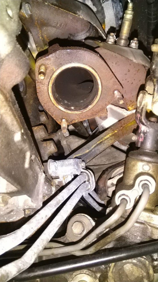

Нет сток аутлета свап с gx100 мотор с 170 крауна без аутлета 3 дырки торчит)) вот и интересуюсь ... как все сращивается)
Добавлено спустя 5 часов 56 минут
на двигателе не было аутлета ))
а для меня даже такие слова аутлет и даунпайп в новизну
Добавлено спустя 3 минуты
выход с двигателя 3 дыры. У нас тут в магазине есть аутлет с 3 дыр на 5 дыр и есть даунпай с 5 дыр как раз на выхлоп двух дырый.
И почемуто подумал оно так соединяется -двигатель -> аутлет -> даунпай -> выхлоп

По умолчанию 1
на фотке с тремя шпильками - это и есть аутлет
ещё в него вкручен кислородный датчик

тоесть он снимается с коллектора?

открутить аутлет от турбины
прикрутить даунпайп AJS
