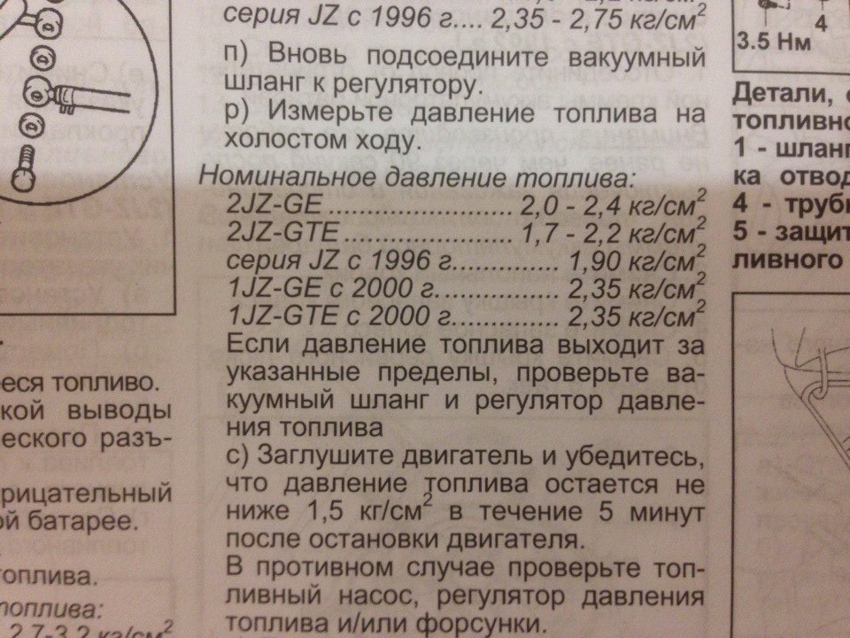

В то же время нашел мануал по 2JZ-GE (Lexus GS300 1997 - 2005 включительно) на русском:
Тут же написано, что давление на холостых с подключенным вакуумником должно быть 2.0 - 2.4 кг/см2

Ставлю давление по русскому мануалу - запуск на холодную только со 2 раза (с 1 раза не схватывает), переключения более плавные и слабые подергивания.
Ставлю давление по английскому мануалу - запуск с полтычка, при переключениях аж под жопу дает (переключился и резко пошел на набор, будто ланч), но при кик-дауне запах бензина (хотя, не рабочая лямбда и прямая трасса мб дают о себе знать). Причем спустя полдня езды движок начинает колбасить (много топлива - мало воздуха, судя по всему)

Давление 2.0 - 2.4 (рус мануал по маркообразным) = плохой запуск (со 2 раза), небольшие пинки, пока не поддашь газу, небольшая вибрация и подергивания на ХХ.
Давление 3.1 - 3.5 (англ мануал именно по GS300, откуда собственно и двигатель) = запуск с полтычка, начинает колбасить на ХХ с прострелами и тупняками, запах бензина, ну и соответственно толчки остаются, причем при активной езде (>3500 оборотов) переключения происходят с затупом и резким пинком под зад.

Городил не я, но вроде бы от регулятора вниз идет обратка, да и 4 бар не много будет?
Тут спор между 2.0 - 2.4 и 3.1 - 3.5)

Мотор точно с GS300 / Aristo, год 2000 - 2004, но судя по тросику (направлению) это именно GS300, а не Aristo, ну и у меня АТМО.
Если сейчас выставить давку 4 бар на РДТ это может как-то положительно повлиять?)

ММаномет на рдт не врет? Если нет то ставь 4бара на заглушеном с вкл насосом и снимай с него вакуумный шланг регулировки и все

А трубку вакуума заглушить на коллекторе?

@Sult1k, глуши конечно! Подсосов воздуха мимо дмрв быть не должно...
