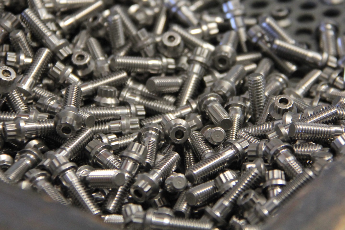

Гэри Хольцапфель основал ARP в конце 60-х, чтобы восполнить потребность в коммерческих шпильках и болтах, которые соответствуют требованиям гонкам высокого уровня. Опыт Хольцапфеля в производстве аэрокосмических крепежных изделий помог в создании нового бизнеса, другими словами, он извлек выгоду из своей истории при создании нового магазина. Из тех скромных начинаний ARP теперь занимает несколько разных зданий в Санта-Пауле и Вентуре, Калифорния.
В то время как большинство энтузиастов хорошо знакомы с болтами шатунов и шпильками головки блока цилиндров ARP, ARP изготавливает крепеж практически для любой детали автомобиля. Компания поставляет специализированные крепежные изделия ведущим командам Formula 1, IndyCar, NASCAR и NHRA.

Рецепт "шоколадного печенья" ARP начинается с сырья.

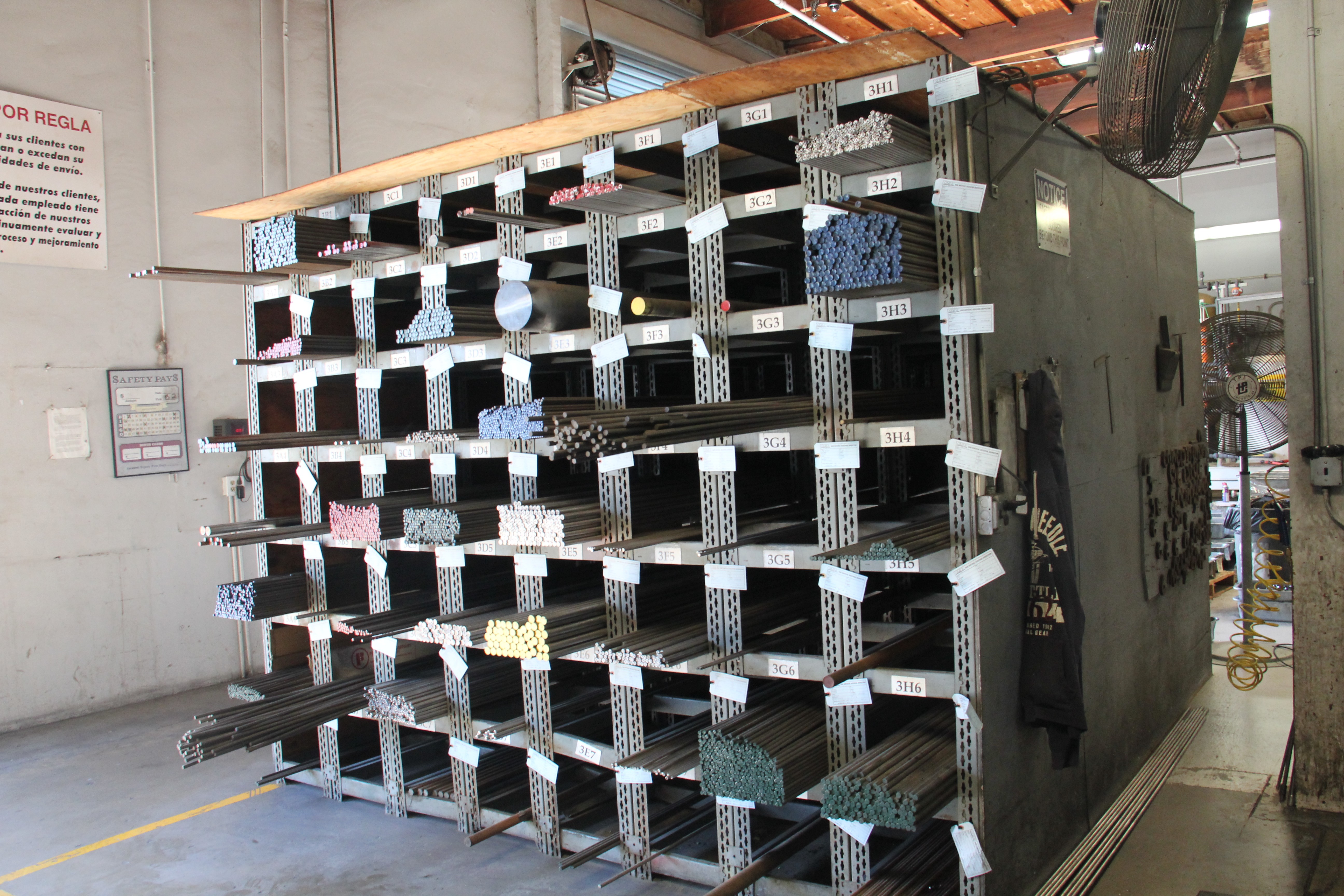

Склад ARP площадью 9000 квадратных футов заполнен сырьем, используемым для изготовления крепежных изделий. От бухт с проволокой до отдельных прутков.
С чего начинается процесс

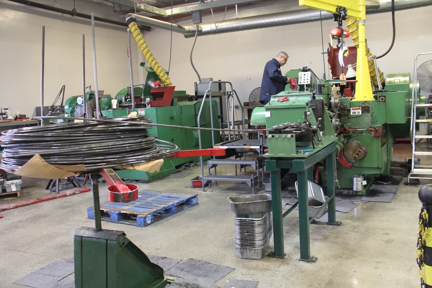

Сырье хранится на складе площадью 9000 квадратных футов рядом с заводом-изготовителем. Изготовление из этих бухт проволоки или стальных прутков крепежных изделий начинается с подачи материала на завод, а затем начинается процесс горячей и холодной ковки. Именно здесь материалу придается грубая форма болта с головкой и хвостовиком.

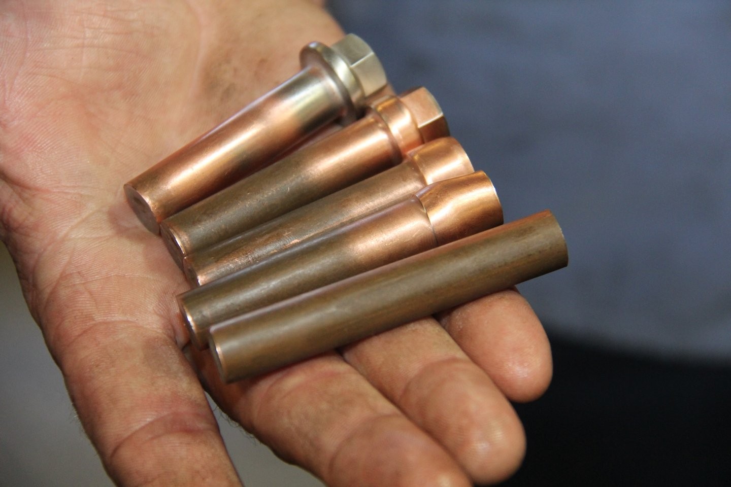

Бухта загружается в машину для холодной ковки, где проволока выпрямляется и обрезается до нужной длины. Затем формируется головка под интенсивным давлением высокоскоростного пресса.
Для достижения этой цели сырье загружается в формовочные машины, которые выпрямляют стальную проволоку, которая затем подается в другие формовочные машины либо в холодном виде (холодная ковка), либо с подогревом методом индукционного нагрева (горячая ковка). Мощные промышленные машины формуют материал под огромным давлением.
Ранние стадии изготовления болта.

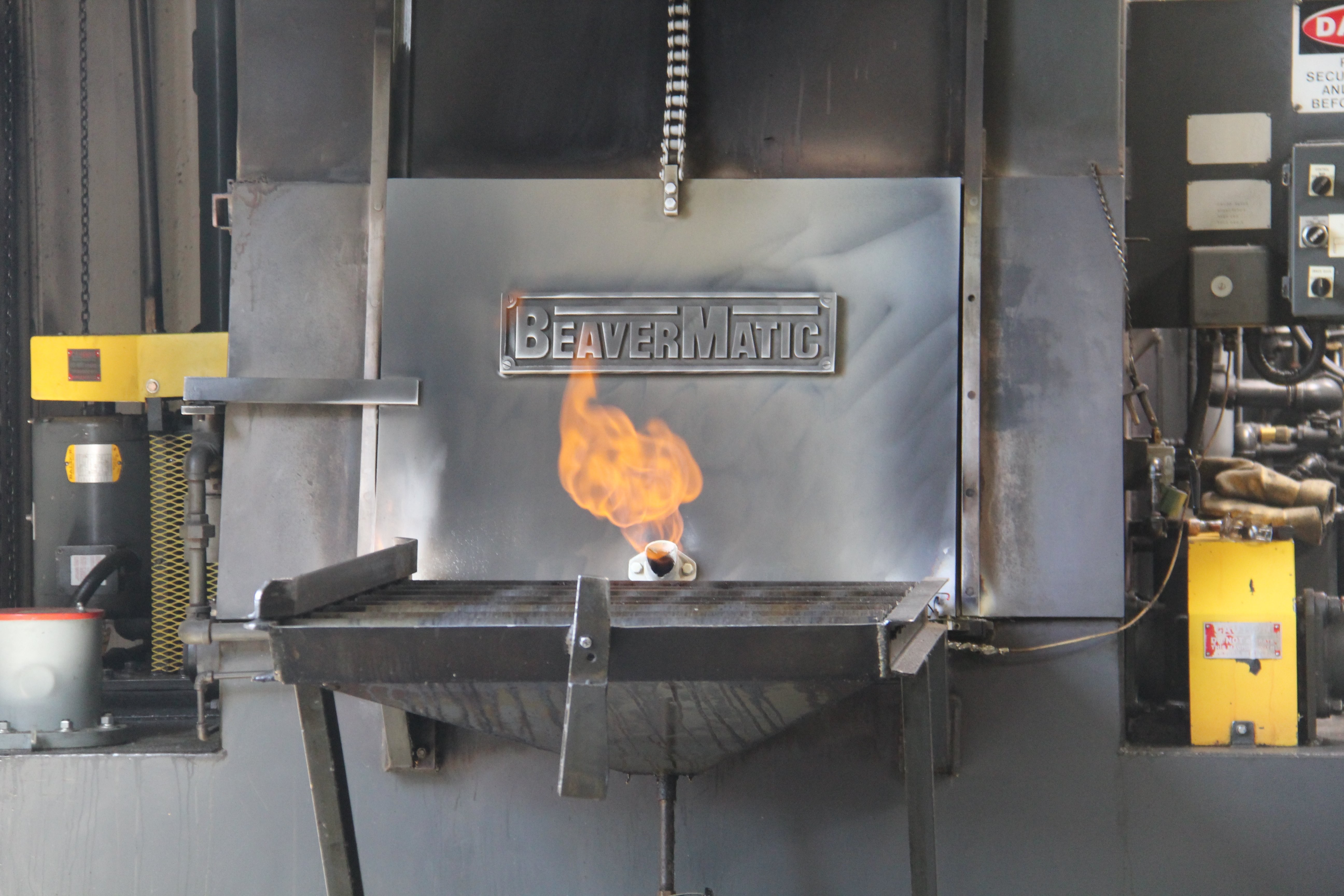

Термообработка, Полировка и Шлифование

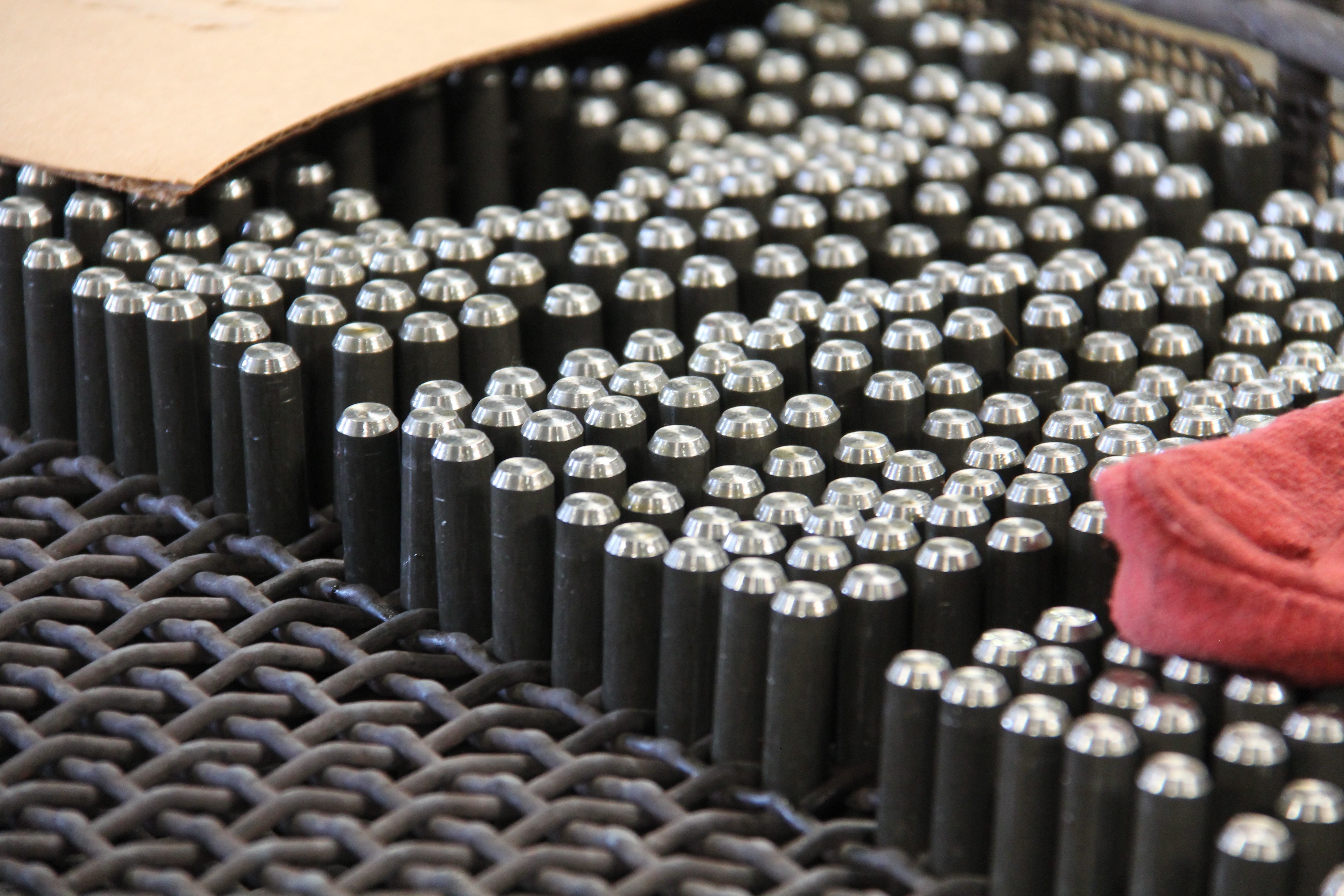

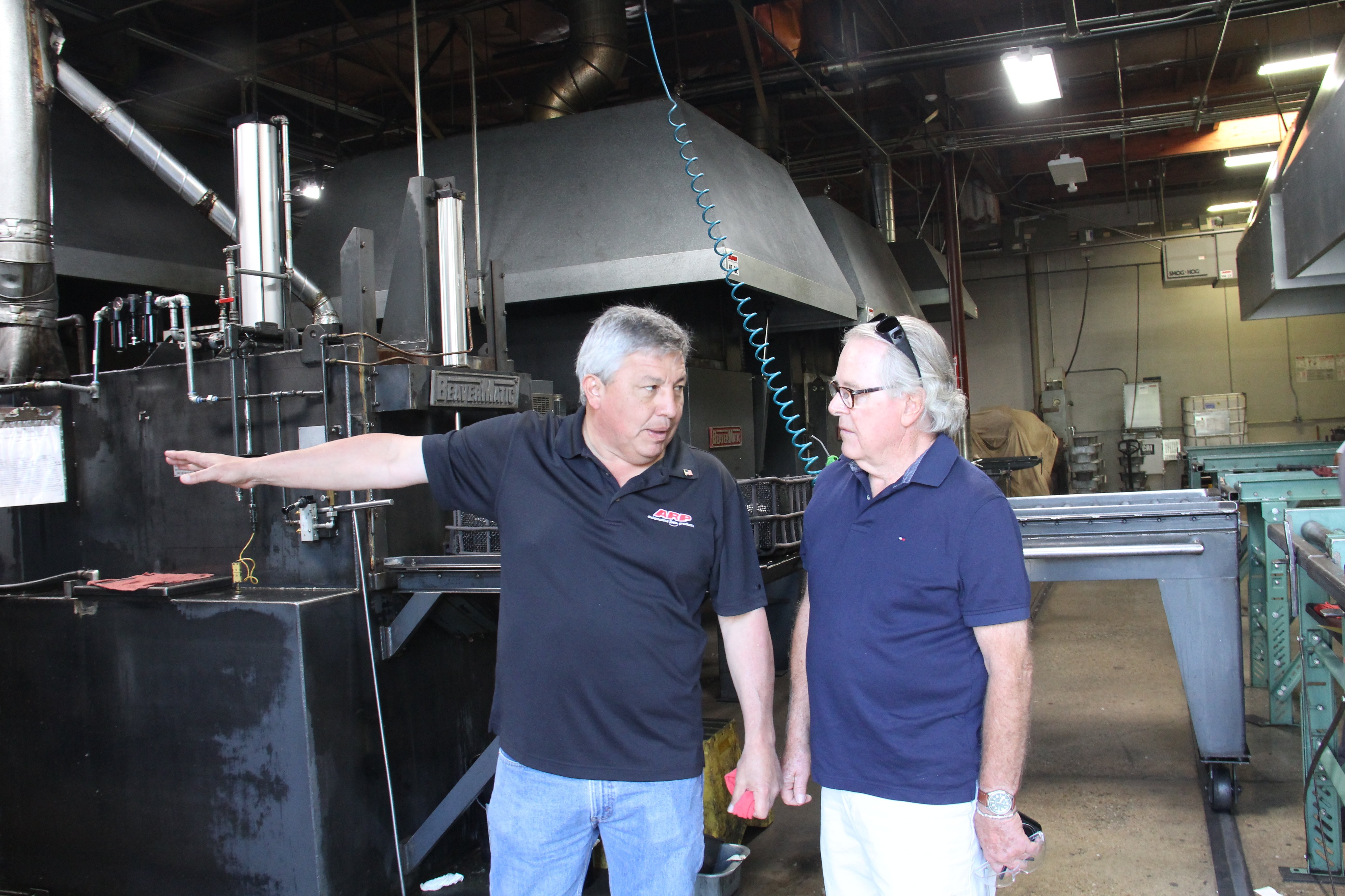

После того, как базовая форма крепежа завершена, заготовки подвергают процессу термообработки. Крепежные изделия загружается на стеллаж и помещается в печь — точнее, в печь с герметичной внутренней камерой, — где оператор нагревает изделия до заданной температуры в течение определенного времени. Время, которое материал проводит в печи, является частью рецепта "шоколадного печенья", о котором Рашке упоминал ранее.
Материал загружается в лотки перед отправкой в специализированную печь для термообработки.
После того, как крепежные изделия были нагреты в течение предписанного времени, детали промываются и перемещаются в протяжную печь, где устанавливается твердость крепежного элемента. Для разных уровней прочности, в зависимости от предполагаемого применения крепежного элемента, требуются разные уровни твердости по Роквеллу.
Крепежные изделия доставляются в шумную и изолированную часть завода, где они полируются в больших вибрационных барабанах, наполненных различными абразивными средами. Эти "массажеры" удаляют заусенцы с необработанных поверхностей и полируют крепежные изделия из нержавеющей стали.
Работа одной из печей с герметичной внутренней камерой.

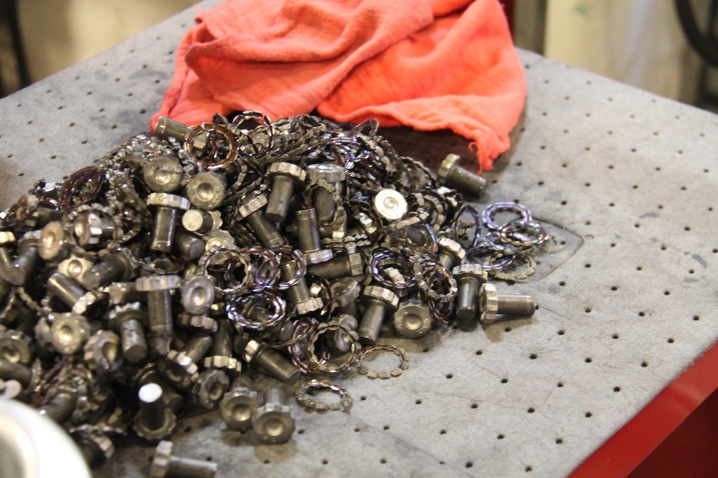

Большие круглые вибраторы, загруженные различными наполнителями, используются для удаления заусенцев с поверхностей или полировки крепежных изделий из нержавеющей стали.

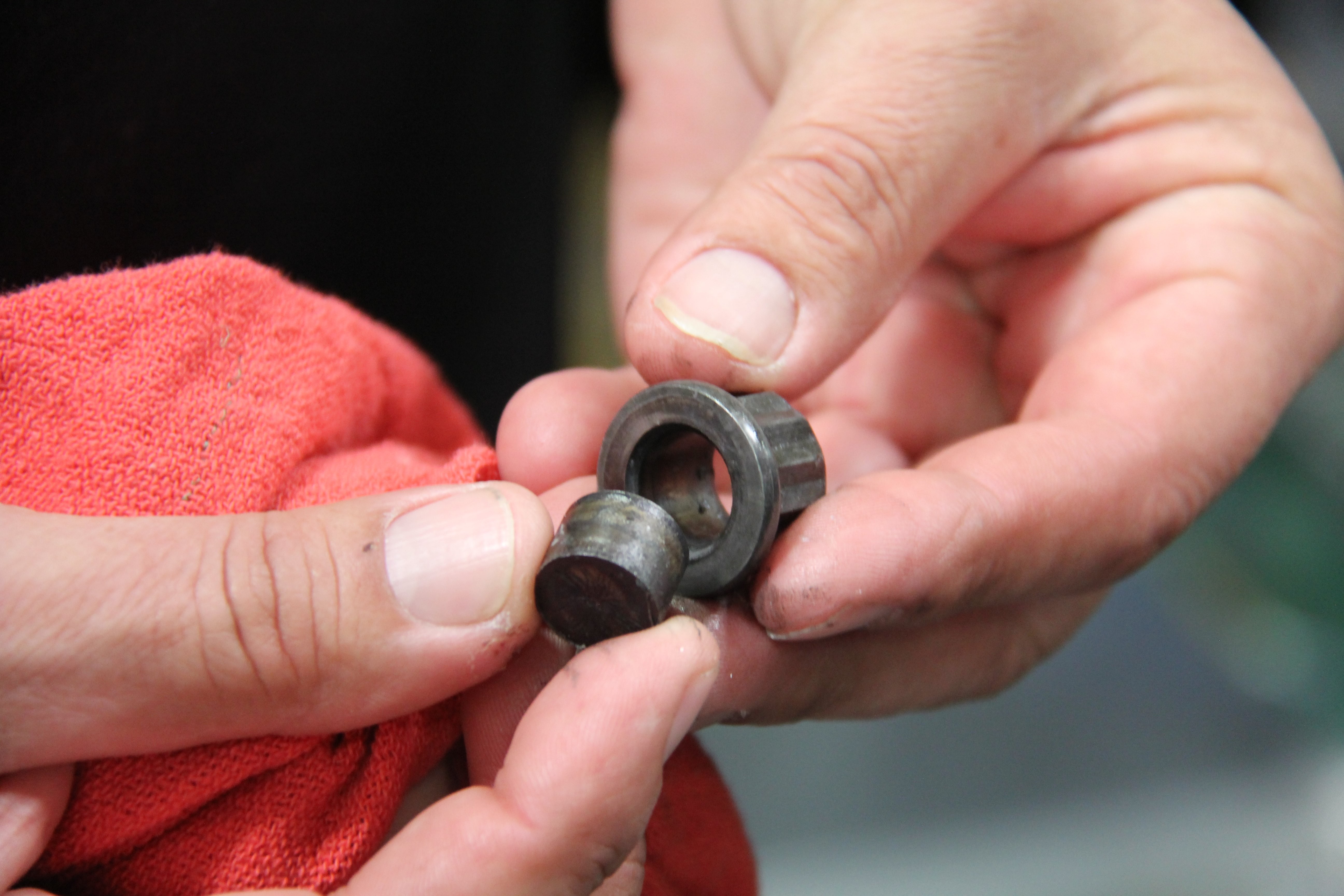

Другая половина крепежа немного отличается. Когда дело доходит до изготовления гаек, производственный цикл ARP представляет собой еще один многоступенчатый процесс. Сырье загружается в огромную формовочную машину, которая изготавливает заготовки из 6-гранных и 12-гранных гаек.
"Чтобы сделать гайку, требуется много усилий", — объяснил Рашке.
Как только заготовки сформированы, они проходят через очень сложный автоматический резьбонарезной станок, который нарезает каждую гайку с точностью 0,001 дюйма, что в пять раз превышает аэрокосмические стандарты. Помните, Рашке сказал, что аэрокосмический крепеж "совсем не идеал"?
После нарезания резьбы гайки поступают на металлическую обработку, либо для нанесения черного оксидного покрытия на хроммолибденовые сплавы, либо на полировочную станцию для гаек из нержавеющей стали. Наблюдая за процессом, стало очевидно, что сделать гайку гораздо сложнее, чем шпильку или болт.

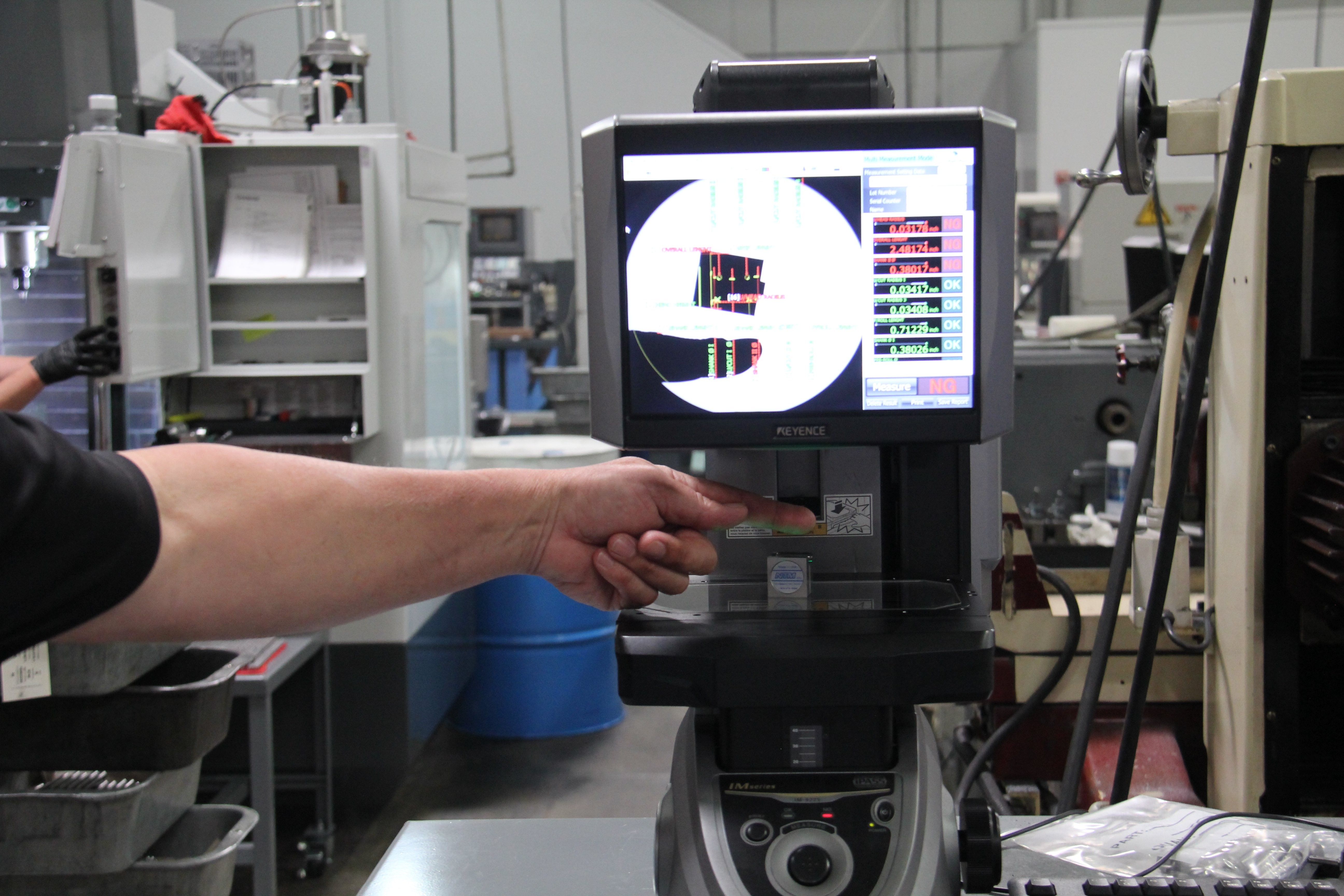

Рашке демонстрирует высокоточное измерительное оборудование, используемое в процессе контроля качества.

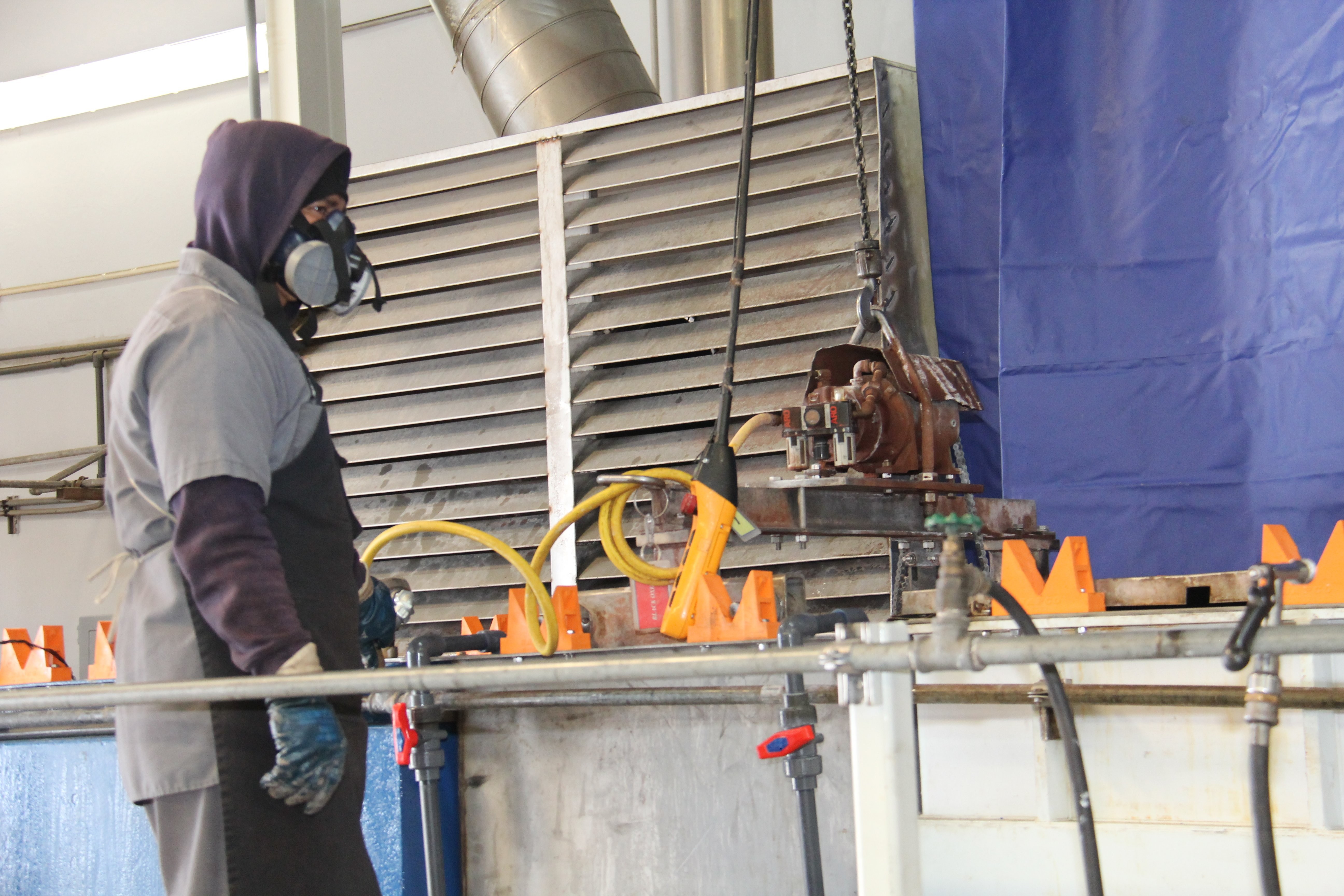

Ржавчина никогда не дремлет, а сталь подвержена коррозии. Ржавчина – другое название оксида железа, который образуется, когда железо или сплав, содержащий железо, подобный стали, подвергается воздействию кислорода и влаги. В конечном счете кислород соединяется с металлом и образует новое соединение оксид. Это соединение ослабляет металл.
Здесь происходит процесс нанесения покрытия на крепежные изделия.
Чтобы отсрочить начало этого окисления, ARP покрывает свои крепежные изделия черным оксидом, который помогает противостоять дальнейшему окислению. Рашке утверждает, что это покрытие является элементом внешнего вида. Поскольку нержавеющая сталь по своей природе устойчива к коррозии, крепежные изделия, изготовленные компанией ARP из нержавеющей стали, полируются до блеска.

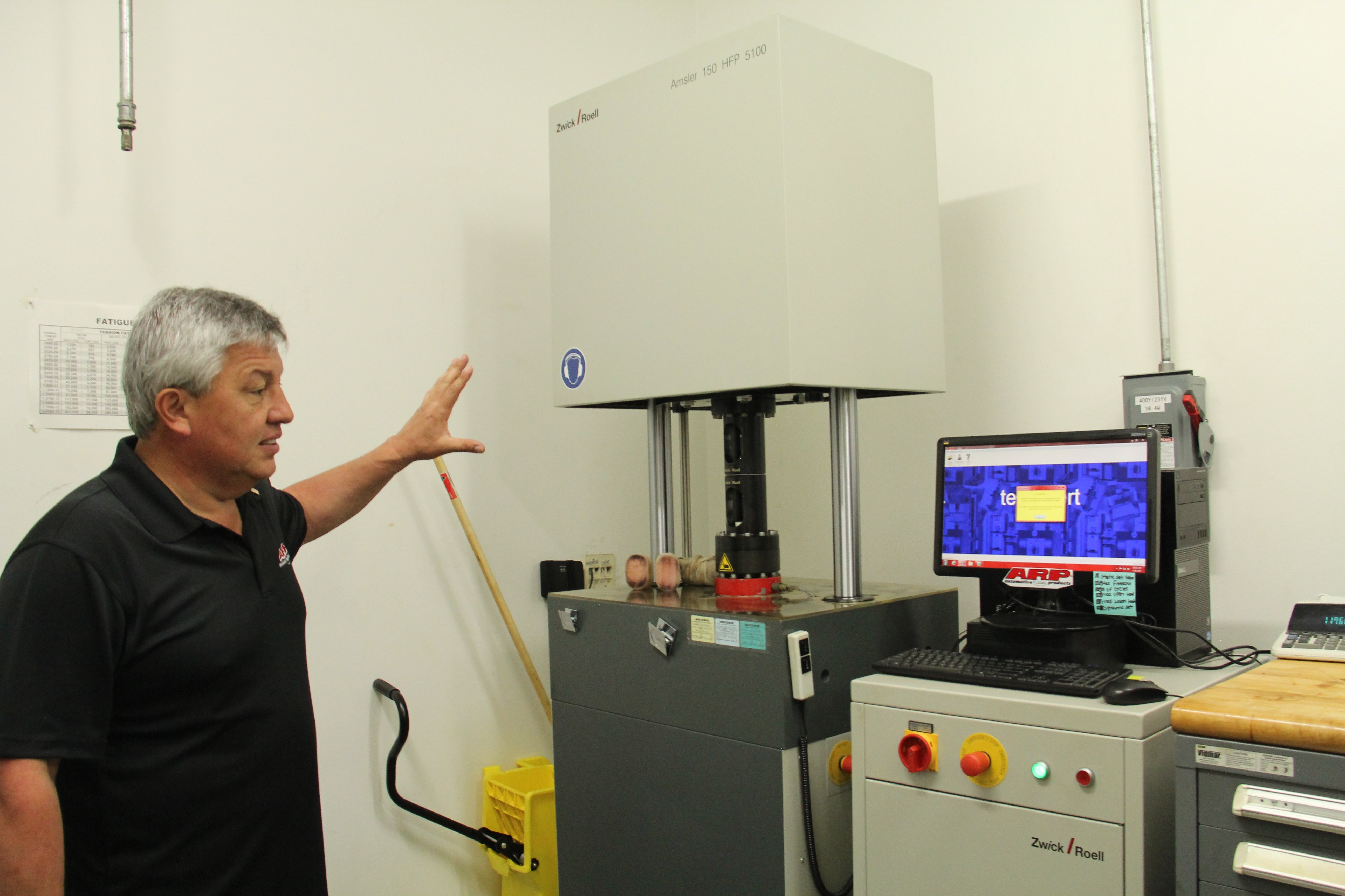

Отдел контроля качества проводит плановые испытания на разрушение случайных крепежных изделий, отобранных случайным образом с конвейера. У компании есть помещение, полное оборудования, которое испытывает и измеряет прочность крепежных изделий на растяжение. "В этой комнате, - сказал Рашке, - мы только и делаем, что разрываем все на части".
Крепежные изделия на заключительном этапе проходят серию проверок качества с помощью специальных контрольных устройств, которые гарантируют, что они находятся в пределах допусков. Контроль резьбы на шпильках, болтах и гайках является наиболее важной задачей отдела контроля качества. Для каждого размера резьбы имеется контрольное устройство и несколько этапов проверки качества.
