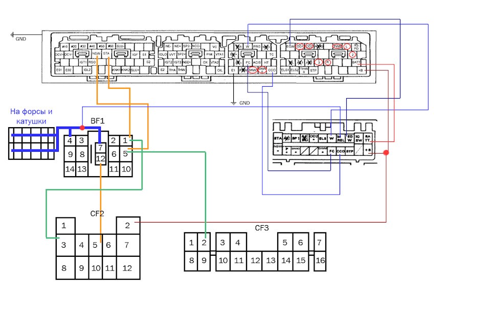

Приветствую всех, столкнулся с тупой проблемой, а именно отсутствием необходимых пинов в фишках. Начал подключать салонную проводку и понял что пины которые мне необходимы просто отсутствуют. Далее по фото:
![]() Судя по этой фотке мне нужен пин #2 с фишки CF2 и пин #2 с фишки CF3. В моей салонной проводке именно эти пины отсутствуют, может ещё каких не хватает, но пока не дошёл до этого. Хелп плс. Последний раз редактировалось HOMiE7; 22.09.2021 в 04:36. |

@Dexter33, по таким зарисовкам мутноватым лучше проводку не подключать.
Бери книжки со схемами, бери мультиметр и в режиме прозвонки вызванивай все контакты салонных фишек.
Не сильно понятно. Отсутствует место под пин или нет самого пина? Если его просто нет, тогда что мешает его туда установить? Скорее всего проводка с другой комплектации, вот и весь вопрос.
