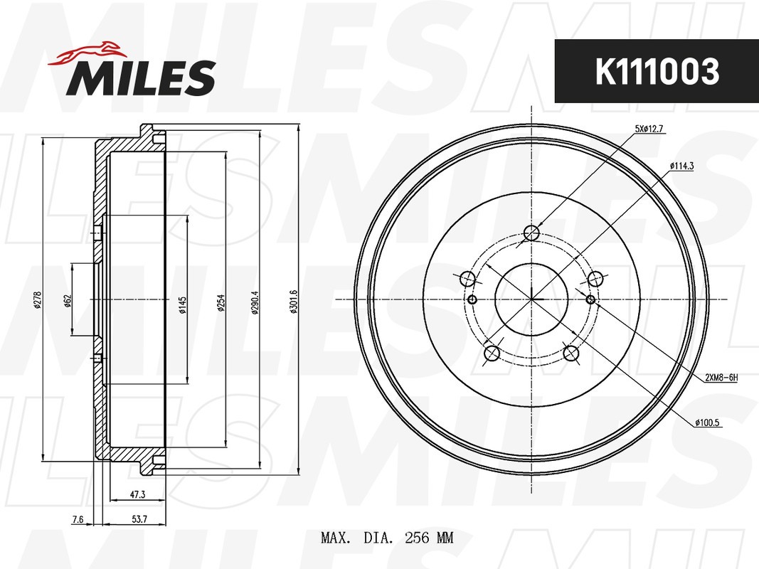

Пытаюсь подобрать аналоги на номер 42431-30111
Внутренний диаметр должен быть вроде 254 мм
По идее должен подходить этот, но не уверен(
Если у кого есть снятый барабан замерьте пожалуйста параметры....
