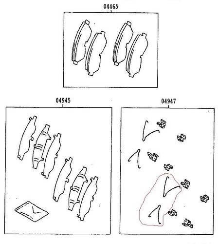

А у меня другая проблема, собрался менять передние колодки, купил Кашияму, когда разобрал, увидел что на одной стороне нету одной пружины, которая раздвигает колодки, посмотрел на экзисте, попутал от цены на комплект этих пружинок! на рисунке те что справа внизу, овалом обвел их.
их номер на экзисте 04947-50020, цену предлогают от 800рэ ! Интересно, можно придумать чтонибудь другое? например выгнуть из сталистой проволоки похожую? и интересно, почему так дорого они стоят? там ведь почти ничего и нету!

На прошлой неделе только написал, как я с проволоки выгнул такие пружинки...

Гы, и вправду только 3х литровые болеют этим ))
Kolyamba, спасибо за совет, Так и сделаю, выгну из проволоки, но при следующем разборе колеса, раз говорят что ничего страшного не будет без них, сейчас холодно ковыряться там! ! !

У моего брательника както колодка так стерлась, что ее (то что осталось от колодки) прям на ходу оттуда выдернуло. Ну короче и все эти ружинки поростерял. Ничего и без них ездиет. Они служат только для того чтоб не свистели колодки при движении.
