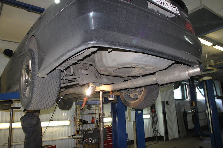

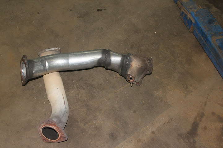

Заморочился я вырезом катализатора и установкой фронта.

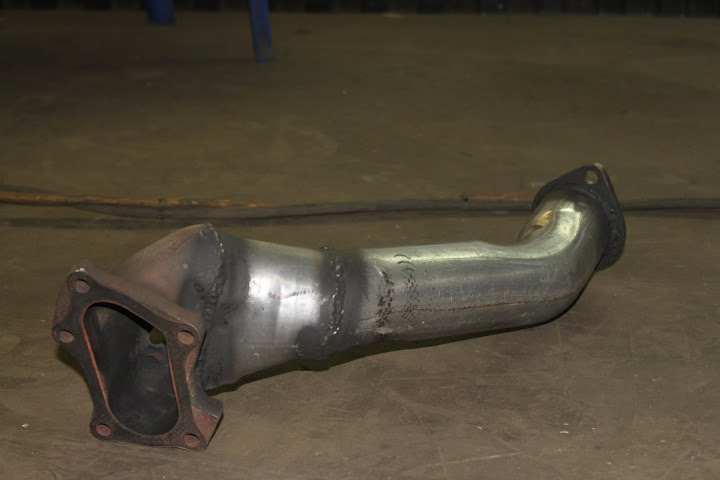

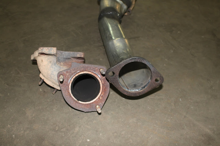

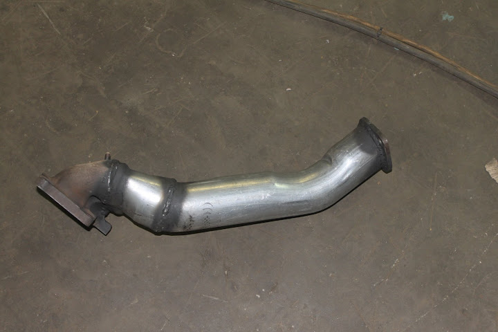

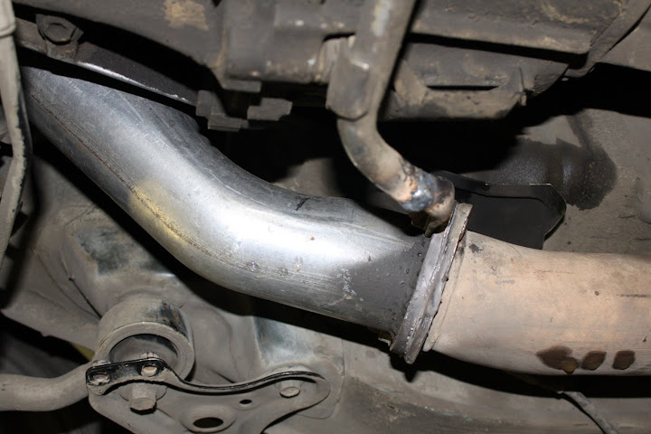

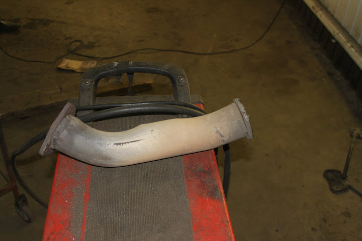

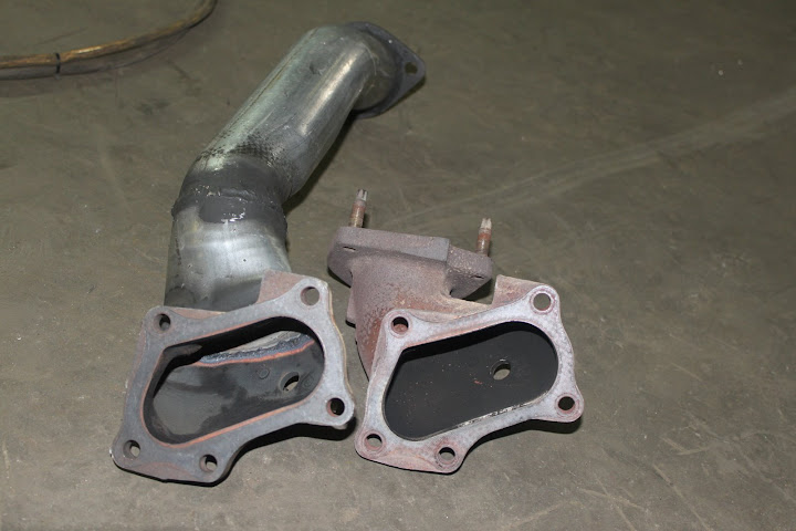

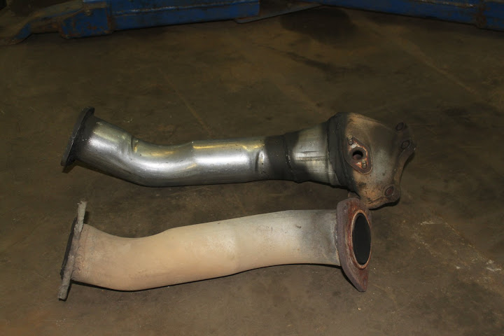

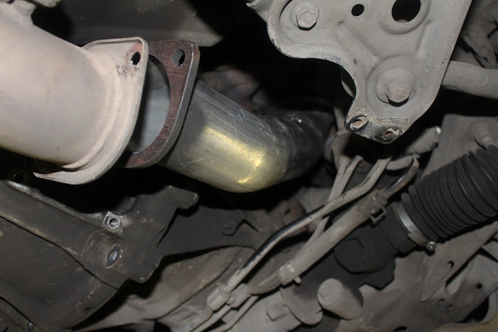

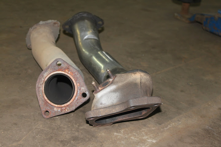

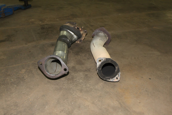

Из япы ждать долго. Решил заморочиться изготовлением в москве. Короче весь этот гемор с среззанием старых гаек, вырезания и замена всех прокладок на тракте и собствено самим фронт пайпом и с моим хочу имено сегодня и не ипет что уедим в 1 час ночи все это удовольствие мне встало в 3900р Это все официально через кассу. С человеком ээтим можно договориться без кассы ... думаю тогда ценик будет 2500-3000. вот фото ![]() ![]() ![]() ![]() ![]() ![]() ![]() ![]() ![]() ![]() доработал фронт пайп и сделал его полноценным Тоесть теперь аутлет+Фронт 76 диаметра И первый опытный экземпляр был установлен на мою машину Покатался пока мало но мое ИМХО что на пиковый буст стало выходить раньше а вот фото с установкой на мою машину Фронт снятый с моей авто, то что ставилось 1.5 года назад Сравнение Фронт+Аутлет Уже на авто |

![]() все руки не доходят. а труба цельная или из ТРЕХ кусков вареная? и швов не видно. гнули? на фоне виден старый каталик ![]()

Труба цельная
у них стоит трубогиб максимум 76 трубу гнет фланцы от родного каталика сделал все очень ровно и втсало как буто все так и должно стоять ) по ошушениям поехало намного лучше ) |
гнули походу без заполнения трубы чем-нибудь типа песка? видны сужения, т.е. реально получается диаметр меньше чем 76

гнули на трубогибе
да сужения есть но они не столь значительные Добавлено спустя 1 минуту 56 секунд: гнули на трубогибе да сужения есть но они не столь значительные |
