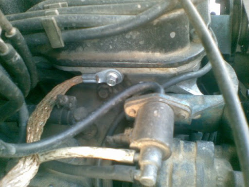

сталкивался лично у себя на авто... вылечил просто - купил толстый массовый провод и приделал вместо штатного между аккумулятором и кузовом...
Добавлено спустя 1 минуту 31 секунду:
провод вот такого плана...

Сообщение от kom26
ок, тогда другой вопрос минусовой провод идет от акума в двух направлениях, короткая часть на кузов, а длинная кудато вниз... куда? на стартер? на двиг?

Сообщение от GanG
именно туда... лучше конечно все поменять - но я начал именно с этого куска... и помогло... дальше не стал заморачиваться...

именно туда...
дык на стартер или просто на блок двигателя? если на блок, то имеет значение куда именно прикручивать, или на любую доступную гайку?..

По умолчанию Re: Не заводится,марк90 0
На стартер идет длинный провод.

GanG
* Второй минусовой провод идет к блоку, его можно привернуть и в другое доступное место на двигатели, самое главное, чтобы был надёжный контакт. *
