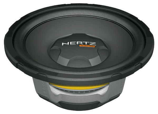

Сабик в сделанном корпусе Hertz Energy 12"
