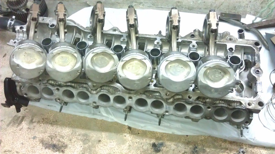

Я лью только Лукойл 100. Изредка - Шелл 98 Racing. Если нет ни того, ни другого по пути - то БиПи или ГазПром 98-е. Больше нигде стараюсь не заправляться. Свечи NGK - какие именно? Да, и по чём они стоили? Подбирал точно по каталогу - замену оригинальным? Где покупал? Вообще для Тойоты родные Denso. У FSE как-то всё очень сложно в камере сгорания - особая форма поверхности поршня (с ямкой). ![]() Особые вихревые форсунки высокого давления. Свечи наверное тоже как-то особенно заточенные под это хозяйство. Т.к. всё очень усложнено - даже небольшое отклонение в этой хитрой системе может вызывать нестабильность ИМХО. Не с проста у FSE репутация капризного движка. Ох не с проста...
