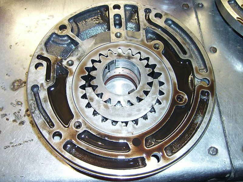

Добавлено спустя 10 часов 8 минут 46 секунд:
Сегодня вечером разобрал масляный насос, да прежде чем разбирать надел его на бублик и покрутил, ощющался люфт и небольшой странный звук как будто шестерни чтото задивают, тоже самое проделал со старым маслонасосом(из моей старой коробки) ничего подобного не услышал, да и люфт поменьше)))) Итак разобрал я значит его вроде все впорядке, шестерни вытащил и ахнул, от полумесяца откололся кусочик!!! Наверно это повреждение и вызывало тот звук, хортелось бы верить))) Теперь вопрос куда делся осколок в маслонасосе я его не нашел, куда он делся и каких делов может натворить??? (ППЦ не одно так другое)
Кстати вот сделал фото, на телефон правдо, но вроде понятно...Нажмите на изображение для увеличения

По умолчанию Re: Проблема после замены АКПП :(( 0
Вполне возможно что из-за него и шумела, осколок либо перемололо или в бублике а достать его это уже проблема. Ставь свой насос, бублик и катайся.

Все верно я его поставил, поставил коробас, завел и услышал непонятный треск в коробке... Потом снял короб разобрал твой маслонасос, увидел там что полумесяц обломан слегка, и решил свой маслонасос вкарячить, а сальник какраз в корпус маслонасоса и вставляется, мой сальник плохой был решил из твоего маслонасоса вытащить и порвал резинку на сальнике. купил новый за 200р, причем на пакетике тойота написано))) В выходные буду соберать)))

А вот я вчера разобрал коробу и маслонасос и полумесяц так же обломан, что подозрительно в точности такой же кусак формы и размера как и у тебя!! мне кажется так и должен быть такой полумесяц или он ломается у всех одинаково!!)
(симптомы теже)
Добавлено спустя 2 дня 21 час 46 минут:
разобрал коробы и сравнил- это не обломок, так на всех маслонасосах!!!!

это не осколок отвалился, такое литье, сколько коробок перебрал, на всех такая херня
