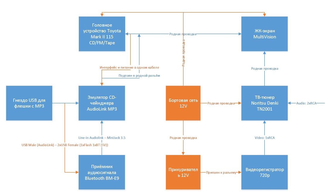

Всем привет! Прошло 4.5 года, а аудиолинк до сих пор живёт у меня в машине и работает хорошо и стабильно. Пришлось, правда, заменить решение с медными загогулинами, которые я подтыкал в разьём, на обычную пайку - загогулины разболтались и контакт время от времени терялся, пришлось решить вопрос кардинально. Но это ладно, рассказать я вам хотел про другое. Увидал на алиэкспрессе занятную штуковину - блютус 3.0-приёмник с выходом на миниджек под названием BM-E9. Питание берёт через разъём микро-usb, кушает 5 вольт. Стоила эта приблуда аж целых 300 рублей, поэтому ломал голову над целесообразностью приобретения я недолго, секунды 3 наверное. Пока она ехала, я озадачился вопросом, откуда взять 5 вольт. Заказал вдогонку на том же алиэкспрессе понижайку с 12V до 5V, 2A с выходом на мини. Пару месяцев ожидания, получаю посылочки, беру инструменты и иду в машину. Разбираю панель, достаю мафон, выколупываю аудиолинк и обтекаю. Скотство этих конструкторов не знает границ. Разьём line-in реализован в виде немыслимой модификации usb (я даже не знаю, как такое называется). Разумеется, такого проводка у меня нет. Разбирать аудиолинк и подпаиваться к плате я не рискнул, вместо этого заказал на их сайте проводок-переходник с этого идиотского разъёма на обычный миниджек за - сука! - 300 рублей + 200 рублей за доставку. 500 рублей за вшивый проводок! Хитрожопый девайс, который чота там ловит по воздуху, имеет свой цап, встроенный аккумулятор (!) и аудиовыход стоит 300 рублей, а сраный проводок - 500! Кроме как алчностью производителей аудиолинка, я ничем не могу объяснить выбор именно такого разъёма для линейного входа, хотя, казалось бы, миниджек - стандарт де-факто. Ладно, пришёл проводок, инструменты в руки - и в машину. Берём понижайку, приматываемся к проводам, которые питают прикуриватель, выходные 5 вольт - в блютусинку. Режем дорогой проводок аудиолинка, вместо миниджека "папа" припаиваем аналогичный "мама", втыкаем в него блютусинку, включаем всю эту конструкцию - вин! Работает! Собираем обратно, заводим двигатель, выезжаем из гаража - и ловим в аудиотракте неслабый такой фон от генератора, прямо пропорциональный оборотам двигателя. Беглое гугление не даёт решения, кладём на это дело, едем спать. Где взять 5 (или 12) чистых, незасранных вольт для питания блютусинки? Толковых идей было две - повесить в цепь конденсатор побольше, чтобы он фильтровал помехи, либо взять 5 вольт с usb-порта аудиолинка. Но там у нас сидит флешка (через удлинитель), порт занимать не вариант. С конденсаторами ковыряться лень, поэтому решаю протестить второй вариант - берем два удлинителя usb, рубим концы и сращиваем всё это в разветвитель формата "1 папа - 2 мамы", в один хвост втыкаем флешку, в другой - питание блютусинки. Работает! Не фонит! Ну вернее, почти не фонит - слабый фон проявляется на такой громкости, на которой я точно никогда ничего слушать не буду. Итого, эксперимент удался, функционала в машине прибавилось, все довольны.
Несколько резонных вопросов:
Как это работает?
Стандартная ситуация: машину завёл с брелка, пока подходил к ней, блютусинка уже поймала телефон, телефон сам знает, что аудиотракт надо направлять в блютусинку (при этом телефонная болтовня никуда не транслируется, а остаётся в телефонке), садимся в машину, включаем музыку на телефонке, едем. Переключаем треки на телефонке, громкость крутим на "5-13", что означает версию прошивки аудиолинка. Если хотим, чтобы музыка шла с флешки, втыкаем её в гнездо, будет играть с флешки, у нее приоритет.
Зачем это надо?
Так уж получилось, что вся, абсолютно вся моя музыка лежит вся красивая, нарядная и упорядоченная в iTunes (где-то тысяч 15 треков). Там же у меня настроены всякие плейлисты на разные случаи жизни и вообще всё удобно, поэтому желание чтобы всё так же было и в машине вполне себе резонно. Ну и помимо своей организованной музыки есть всякие случайные треки из "вконтакте", потоковое интернет-радио, подкасты наконец. А чтобы закинуть музыку на флешку, приходится откуда-то качать нужную музыку, заморачиваться не забыть флешку взять домой, закинуть на неё, потом не забыть её дома... Короче, мне лень, поэтому уже пару лет слушаю одно и то же, что дико надоедает.
Сколько мне это стоило?
Блютусинка - 300 рублей (искать на алиэкспрессе "BM-E9"), понижайка 12v-5v - 200 рублей (по факту не понадобилась), проводок линейного входа для аудиолинка - 500 рублей с доставкой (суки), два удлинителя USB - бесплатно, нашёл на работе.
На данный момент схема всякого мультимедийного добра в моём марке выглядит как-то так.
Всем спасибо за внимание, готов ответить на ваши вопросы, ежели таковые имеются.
