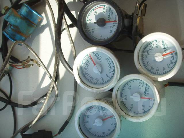

Никто с датчиками гредди не сталкивался ??????? почему он в выкл. состоянии 150 градусов показывает?????? это нормально? а то у меня чувство что продавец меня обманывает..Можно ли покупать такие датчики????....

у тебя же там 2а одинаковых датчика Темпера, на втором стрелка на "0"(30), походу там должно быть.

вот что он пишет............http://baza.drom.ru/ib/11746310.html может это нормально что он так показывает в выключеном состоянии? модель то старая? стоит ли у него покупать? а то яна дроме совсем недавно всей кухни не знаю...... вдруг развод?

Сергей, личное мнение, у такого продавца не стал бы брать. Общение на 0 по пятибальной шкале, ФОТО НЕИНФОРМАТИВНЫ - ничего не понятно какие именно провода есть, проверены ли сами будильники или нет тоже не ясно. Наружнее кольцо на температуре масла все помято, какая там проставка тоже не понятно (на туреры подойдет только на 34мм), сенсоров нет. Я тоже могу таких насобирать штуки 4, но что с ними дальше делать не понятно, доводить до ума - вложишь также как и сразу поискать полный рабочий комплект. Сенсоры температуры еще куда не шло можно взять на яхе, а давку и егт сенсоры врядли получится дешево купить, проще бывает вместе с будильником купить чем отдельно сенсор.

![]() Добавлено спустя 6 минут 35 секунд: Но на мой главный вопрос я так и не получил ответ!! Уже не первый раз вижу на фото датчиков(те что без юнитов оригинальные) показывающих в выключеном состоянии температуру отличную от 0...... как я понимаю теперь это нормально?????

Если у вас датчики гредди такого типа: http://jzx.ucoz.ru/publ/datchiki_i_podi ... 14-1-0-160 не важно белые или черные, 52мм или 60мм, то чтобы стрелка не завалилась на максимум то при демонтаже его или при проверке на стенде следовать последовательности описаной ниже. В чем вся соль? В том что если стрелка завалена в конец шкалы, то при включении датчика стрелка будет пытаться уйти в ноль но не против часовой стрелки а по, и упрется соответственно в ограничитель с обратной стороны шкалы, т.е. в ноль никогда не встанет. Там всего 4 провода: Белый - ILL, т.е. подсветка (габариты) Черный - GND (масса) Красный - +B (постоянный плюс 12В) Оранжевый - IGN (зажигание) Отключать от проводки можно только так: 1. Белый и/или оранжевый (без разницы что первее, можно одновременно) 2. Красный и/или черный (без разницы что первее, можно одновременно) Суть в том что ни в коем случае не пробовать отключать одновременно оранжевый и красный, либо отключать красный первее оранжевого. В этом случае в 99% стрелка заваливается на максимум, и далее - только разбирать датчик! В принципе сложного в этом ничего нет, но аккуратно это сделать нужно постараться. Поэтому если выполнить такую простую процедуру демонтажа, то все будет ок, и стрелка плавно опускается на ноль. К датчикам на которых выставляется пик это не относится, там всегда можно принудительно вернуть стрелку на любое значение. Если вы покупаете датчик с заваленой на максимум стрелкой, то готовьтесь его разбирать, опять же повторю процедура не сложная, но этого как бы можно избежать. И еще один момент заметил, япы тоже с такой проблемой сталкиваются и датчики частенько у них продаются со срезаным ограничителем стрелки, т.е. стрелка в отключенном положении стоит не на ноле, а как в данном случае - на фото справа: http://jzx.ucoz.ru/content/201110/DSC_5806.JPG Это полностью решает проблему залетания стрелки в конец шкалы, и при подключении стрелка всегда установится в ноль, но единственное что при выключенной машине это может немного странно смотреться, разве что у всех этого ограничителя не будет, тогда заметно не будет. Но опять же повторю - на функционал это абсолютно не влияет. |

Rau1 --- разжувал тему на 5+ !!!!!! кстати сегодня свой датчик отключин не правельно разобрал его и вернул стрелку на место - все работает. кстати на фото только переходник на патрубок для сенсора а самого сенсора нет ! с другими сенсорами показывает не точно!
