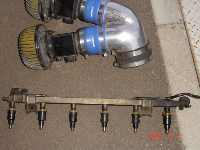

Старый 28.05.2012, 12:46   #13
Стас
Стас вне форума
Администратор
Аватар для Стас
По умолчанию Re: От чего можно поставить считалку на 500+ 0
Вот видите схему 2 ниссановских мафов.
Ну вот то же самое только вместо второго мафа ничего не стоит, ну и трубы опять можно свести вместе а не разделять на 2 фильтра.
