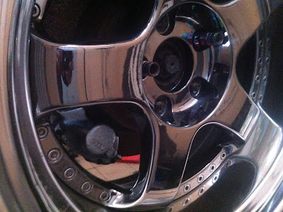

вот я заморочился

Сообщение от udutyi
вот я заморочился
это ты получается заменил основные супорта, а что с ручником?
или на фото основной суппорт просто скинут?

SoL
На фото основного просто нет. Ручник без проблем встанет.
