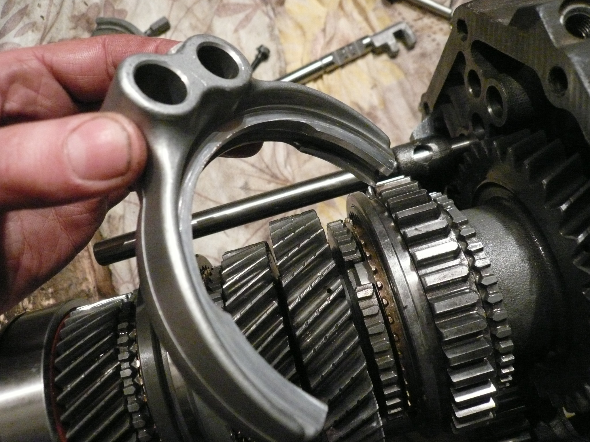

Знач так. Берем 154ю и откручиваем шифтер, колокол, крышку сальника первичного вала, и болты центральной плиты. Получаем такой вот вид...

Вот значит. Теперь мастырим съемник, снимаем стоп кольцо, и стягиваем
Добавлено спустя 1 минуту 42 секунды:
Добавлено спустя 51 секунду:
Добавлено спустя 1 минуту 21 секунду:
Болт м16 и пазы для болтов
Добавлено спустя 38 секунд:
Добавлено спустя 3 минуты 14 секунд:
Да забыли ведь вилки переключения передач снимаем. Вилки 1234 передач на болтах, а 5 на штифте (выстукиваем его)
Добавлено спустя 6 минут 21 секунду:
В колодцах штоков вилок (те что под ключ торкс сбоку) система пружин, штифтов и шариков. Откручиваем всё аккуратно, не теряем!!! Отвёртка с магнитом в помощ.
Добавлено спустя 4 минуты 41 секунду:
Стянули значит мы рукой муфту а съёмником "шкив" (назовём его так) 5 й передачи. Теперь рукой снимаем синхронизатор и шестерню.
Добавлено спустя 49 секунд:
Добавлено спустя 2 минуты 10 секунд:
Шестерня с разрезным подшипником внутри. Снимаем мелкий такой штифт и дистанционное кольцо.
Добавлено спустя 2 минуты 39 секунд:
Продолжение следует........ Спать хочу.

Продолжаем.... Вот запчасти крупным планом
Добавлено спустя 2 минуты 12 секунд:
Добавлено спустя 47 секунд:
Добавлено спустя 26 секунд:
Добавлено спустя 30 секунд:
Добавлено спустя 25 секунд:
Добавлено спустя 39 секунд:
Добавлено спустя 36 секунд:
Добавлено спустя 33 секунды:
Добавлено спустя 28 секунд:
Добавлено спустя 45 секунд:
Добавлено спустя 27 секунд:
Добавлено спустя 31 секунду:
Добавлено спустя 24 секунды:
Добавлено спустя 32 секунды:
Добавлено спустя 23 секунды:
Добавлено спустя 22 секунды:
Добавлено спустя 35 секунд:
Добавлено спустя 1 минуту 44 секунды:
Добавлено спустя 4 минуты 21 секунду:
Вроде все запчасти. Теперь таки рассмотрим подробнее снятие вилок и штоков....
Добавлено спустя 1 минуту 14 секунд:
откручиваем пробку вынимаем содержимое
Добавлено спустя 29 секунд:
Снимаем стоп кольцо
Добавлено спустя 1 минуту 57 секунд:
Откручиваем вилки и вынимаем средний шток 3-4й передач
Добавлено спустя 1 минуту 41 секунду:
То же самое с остальными штоками
Добавлено спустя 20 секунд:
Добавлено спустя 1 минуту 7 секунд:
Снимаем стопор и откручиваем привода включения задней передачи
Добавлено спустя 18 секунд:
Maksa вне форума   Ответить с цитированием

Надоел мне томат купил на дроме у TIHONJ R154 кит. Свапнул так сказать в состоянии как есть. Шум в коробке появился после 9000 км и плохое включение первой накатом 10 км/ч. Ко всему выжимной умер ну и так для будующей уверенности.
Добавлено спустя 43 секунды:
Всё заказывал по отдельности.
Добавлено спустя 1 минуту 36 секунд:
Теперь откручиваем вот эту пластину
Добавлено спустя 3 минуты 17 секунд:
Снимаем подшипнег, вынимаем промежкточный вал
Добавлено спустя 1 минуту 10 секунд:
ось и промежуточная шестерня заднего хода
Добавлено спустя 19 секунд:
Добавлено спустя 55 секунд:
первичный вал тянем потянем
Пружинки
Добавлено спустя 42 секунды:
муфта
толкатели
Добавлено спустя 40 секунд:
стоп кольцо
Добавлено спустя 1 минуту 33 секунды:
готов к спрессовке шкив 3-4й передач
Добавлено спустя 1 минуту 34 секунды:
жена в огород полезла пауза.
Добавлено спустя 5 минут 46 секунд:
Продолжим....
Добавлено спустя 1 минуту 51 секунду:
Аккуратно съёмничком
Добавлено спустя 1 минуту 40 секунд:
переходим к хвосту вторичного вала. Привод спидометра
Добавлено спустя 44 секунды:
Шарик не терять!!!
Добавлено спустя 21 секунду:
Добавлено спустя 1 минуту 24 секунды:
Спрессовываем подшипник. Я делал так
Втулка
Добавлено спустя 1 минуту 17 секунд:
А вот теперь гемор. Спрессовать эту шестерню
Добавлено спустя 1 минуту 11 секунд:
Кстати вот этот подшипник был сильно уставшим
Добавлено спустя 5 минут 34 секунды:
Я спрессовывал инерционным способом-берём вторичный вал и херачим им о пол как молотом. Инерция пакнта шестерён в момент удара сдвигает со шлицев данную шестерню. Аккуратно.
Добавлено спустя 1 минуту 8 секунд:
шестерня 1йпередачи
Штифт
Добавлено спустя 17 секунд:
Добавлено спустя 1 минуту 18 секунд:
Вышеизложенным методом спрессовываем следующий шкив
Добавлено спустя 34 секунды:
Вторичный вал
Толкатель старый и новый
Переходим к промежуточному валу. Накрываем шестерню от греха и подходящим струментом сбиваем подшипник
Добавлено спустя 46 секунд:
Кольцо идет в комплекте с новым подшипом
Добавлено спустя 2 минуты 4 секунды:
Подобным методом в тисках с "губками" из мягкого металла спрессовываем подшип первичного вала
Добавлено спустя 7 минут 38 секунд:
Ну вот собсно разбор окончен. Деффектуем детали. На поверхности зубьев не должно быть усталостного выкрашивания или питтинга (мелкие раковины). Бока(по ширине) зубьев могут иметь небольшие сколы до 3 мм на шестернях этой ширины (сказал мне бывалый трансмиссионщик). Износ на кольцах муфтах и шкивах синхронов определяем визуально. Подшипники меняем.
Добавлено спустя 2 минуты 14 секунд:
В следующей серии перейдём к сборке R154. Спасибо за внимание. Продолжение следует
