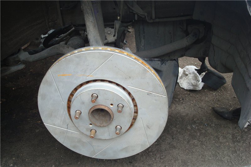

Всем доброго настроения!Хотелось бы предоставить всеобщему вниманию небольшой фотоотчет.Суть в следующем:поменять стоковые Аристовские GS 16# тормоза на тормозули от Лексуса GS 191.Я думаю будет полезно посмотреть и почитать владельцам маркообразных,которых большенство на этом форуме.Тормозной диск на Турчике и на Аристе одинаковый по диаметру....отличие будет только в переходной шайбе.
Начнем:
Машинки от нового ЖэЭса:
Алюминиевые,четырехпоршневые.
Тормозные диски:
Диск диаметром 334 мм против 295 на Аристе.
Что бы диск сел на ступицу,придется немного поработать руками.Можно своими,а можно и чужими....но за деньги
Вооружившись болгаркой,срезаем верхний и нижний загиб на песочнике.Затем плоскогубцами делаем такой же.
Начиная с края,потихоньку(сразу гнуть на 90 градусов не надо)....в несколько проходов.
Я загнул примерно 8мм.

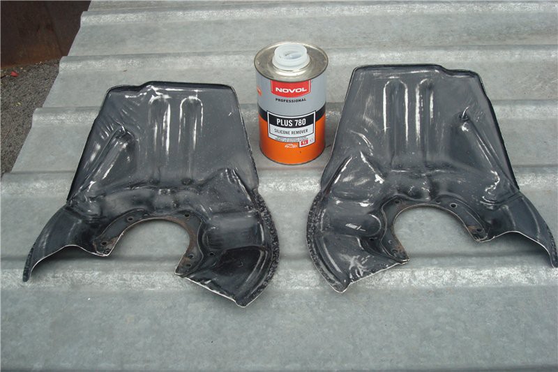

Далее снимаем оба песочника.Снять их просто так не получится,поэтому при помощи той же болгарки срезаем.Маркером помечена та часть которая будет мешать установке суппорта.Спиливаем ее нах.
Потом доводим до ума все что до этого сделали.Отстукиваем вновь загнутую кромку,снимаем заусенцы.....короче приводим в человеческий вид.
Что бы все это хозяйство не ржавело,надо зашкурить и покрасить.Перед покраской обезжирить.
Ну и конечный результат.
Теперь остается сделать переходную шайбу.Верхнее крепление садится на свое место.Это актуально и для Аристы и для Турчика.Нижняя шайба будет по параметрам немного оличаться.

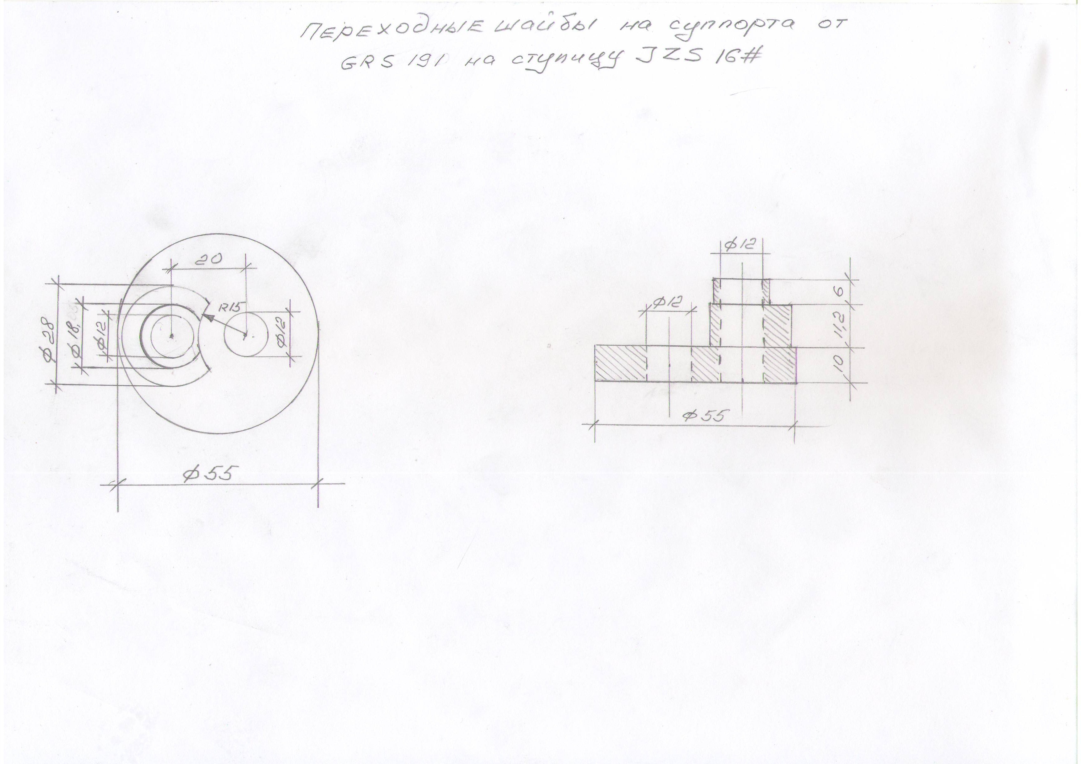

Шайба сейчас делается.Как сделают,буду устанавливать...отфотаю,распишу.
На фотографии кит,который на Яху продается.Передние тормоза от ЖэЭса, задние от 30 Цельсиора.
Пластина сделана на 3 болта.Мне делают на 2.Соединять с третьим не вижу смысла.

Мы наверно о разных вещах говорим.
В данный момент делается шайба вот сюда:
На пластине:
Просто не вижу смысла делать на 3 болта,включая верхний.

все верно 11 мм.На 100 чайзер уже поставили таким образом.Пока полет нормальный.Но дорабатывать пластину и ухо все равно придется уже по месту.
П.С. На первую фотку нажми,она в радикале откроется.
Добавлено спустя 9 дней 17 часов 34 минуты 4 секунды:

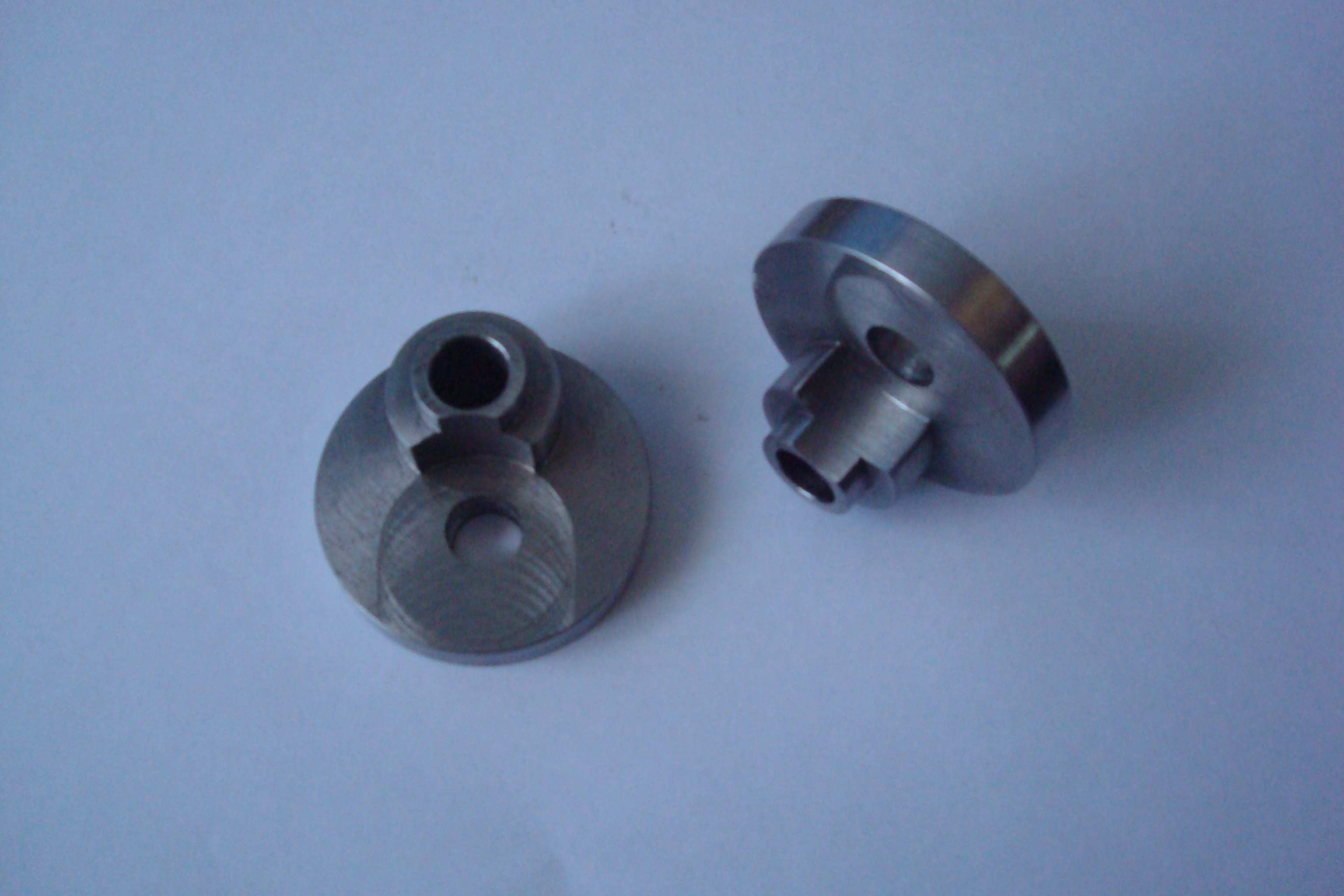

Шайбы сделали,параметры скоро будут.
Добавлено спустя 49 минут 34 секунды:
Добавлено спустя 3 минуты 9 секунд:
На Маркообразные 90 и 100 кузов изменится только расстояние между отверстиями.На сколько не знаю,не мерил.Будет возможность,померю.

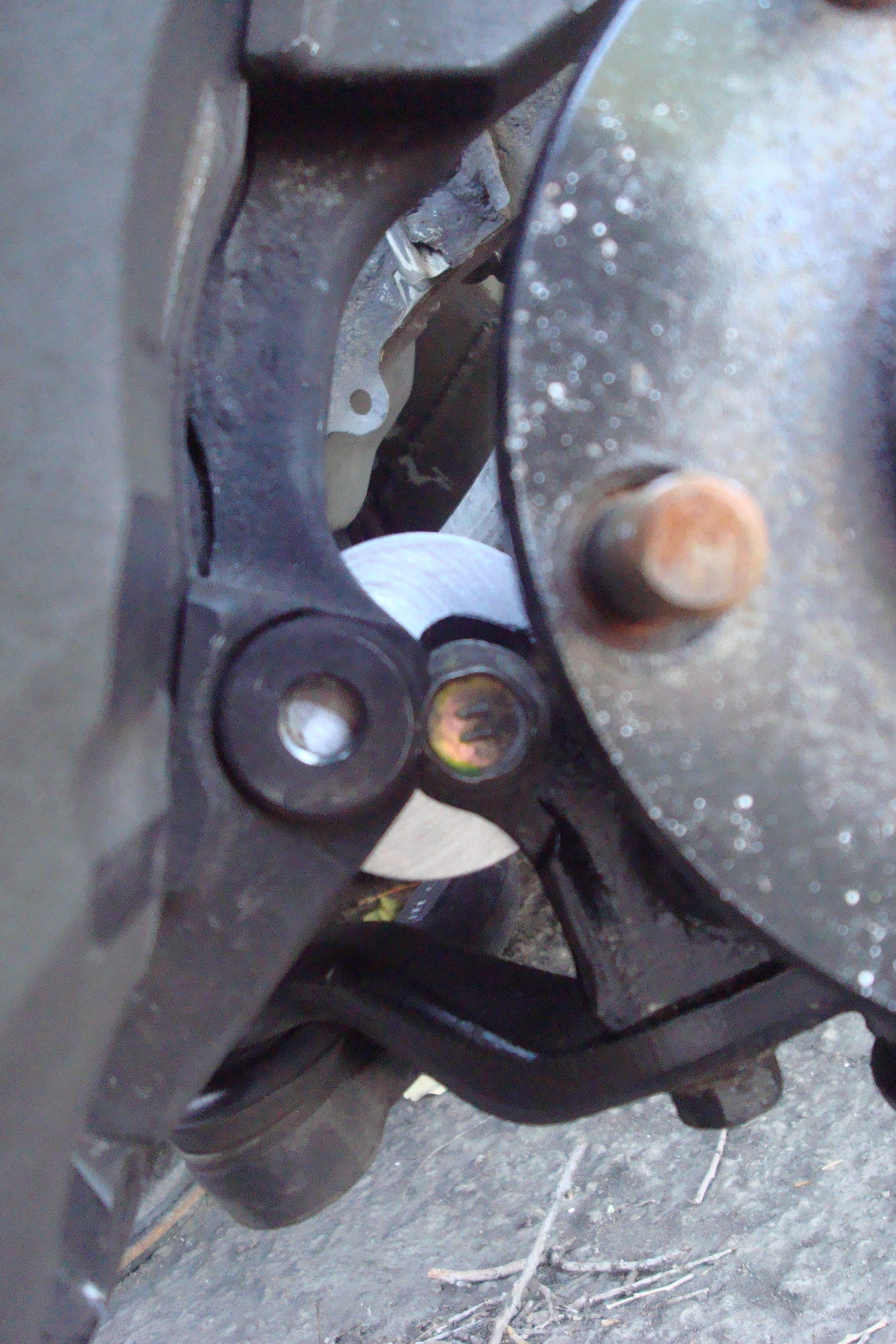

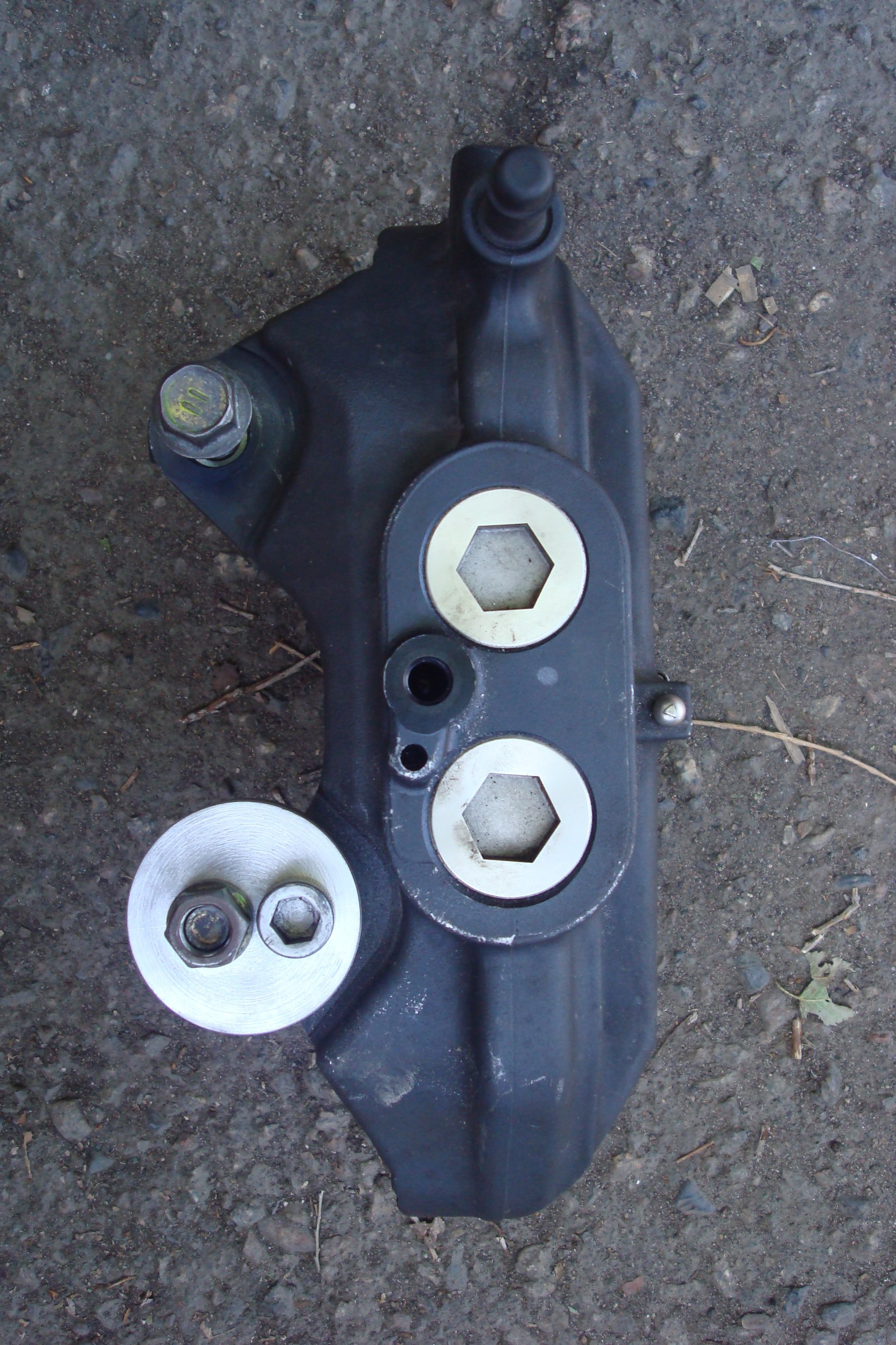

Продолжение следует.Все подпилено,подогнано.
Сначала надо подогнать нижнее ухо ступицы под выемку в шайбе.
Болтик со сточеной шляпкой и подточеное ухо суппорта
С обратной стороны

Сегодня проверил....17 диски налазиют,около сантиметра просвет.
