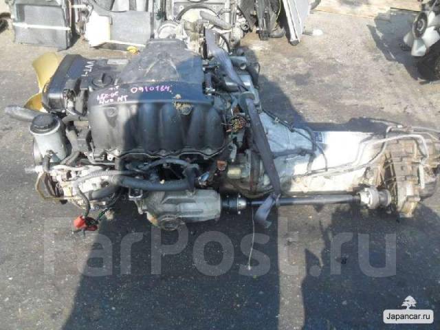

Почему не было с завода полноприводных версий маркообразных на турбо моторе??? Говорят, потому что внутренний рынок Японии поделили между основными авто-производителями и Toyota почему-то делает полноприводные заряженные версии каких угодно машин, но не наши флагманы на базе JZ...
Овощные полноприводные JZ-ты есть, а вот турбо нет...
Но, как говорится, не бывает безвыходных ситуаций и в природе такие машины все-таки стали появляться (есть мнение, что наш самый главный админ Стас, является прародителем этого упущения Toyotы)
Итак, от лирики к действию!
Как сделать полноприводный авто на турбо GTE моторе? Для этого сначала необходимо найти 10 отличий между мотором от 4WD и 2WD. Казалось бы JZ - он и в Африке JZ, чему там быть отличающемуся?

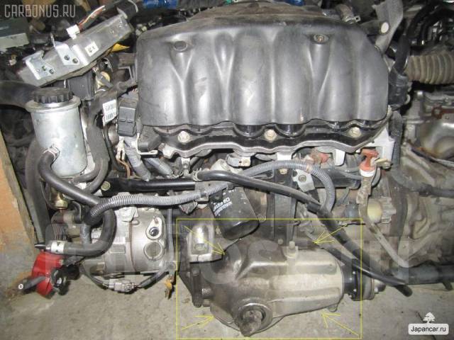

Первым делом беглый визуальный осмотр приводит к тому, что на 4WD стоит специальный поддон через который проходит тоннель для передней оси и к которму крепится редуктор
поддон
Ну казалось бы "какая проблема? мы этот поддон переставим на турбо мотор и погнали!"

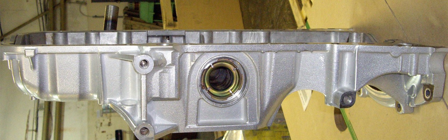

Смотрим на поддоны
помимо расположения малого масленного поддона с тоннелем под передний привод, так же отсутствует отливка под маслоканал в полноприводном поддоне.
Понимаем, что просто переставить 4WD поддон на GTE мотор не получиься, т.к. не будет организована подача масла в систему.
1. Конечно можно пойти таким путем: перекинуть в полноприводный блок все потроха от турбо мотора и накрыть все это дело турбо головой с турбинами. Такой вариант даже работать будет, однако при этом подходе остается родной 4WD маслонасос, который не обладает большой производительностью, а производительный насос от GTE не поставить из-за разной маслоподачи.
2. Второй подход — переделать 4WD поддон для посадки на 2WD блок. По мне так лучше один раз переделать поддон, чтоб потом не было проблем с сборкой\разборкой блоков.
Переделывается поддон очень просто, нужно обеспечить ему маслоподачу как у 2WD поддона, а для этого необходимо изготовить вставку и вварить ее в поддон:
так же необходимо обеспечить маслослив с турбины
теперь его можно просто одевать на любой 2WD блок без каких-то переделок. В данном случае турбо мотор GTE.

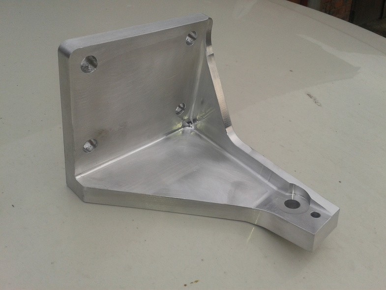

Далее ставим опоры от полного привода и опускаем двиг к себе домой в подкапотное пространство.
Примечание:
Если делать проект на сток турбах, то правая опора будет упираться в турбины, ее необходимо переделывать:
В случае конфигурации на TOP-Mount трубо (турбина сверху) правая опора встает родная.
Левая опора встает без проблем
Так же крайне рекомендую не экономить на подушках и металлических пластинах между опорой и подушкой, т.к. они тоже разные

С правой лапой лезут все моторы кроме 1jz-gte vvti. Про подушки под движку все верно, но если привязать дампер движки то более менее, вобщем держат. А вот подушку под акпп на большой мощности менять на тюнинг , иначе будет добить по тоннелю. Я выкладывал фотки как сделано у меня.
