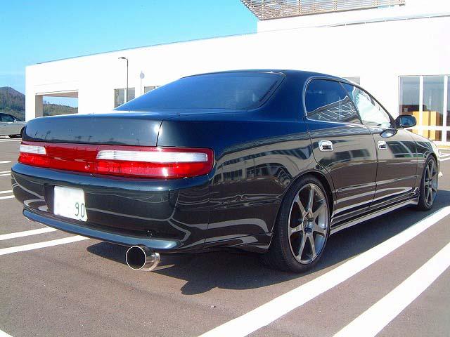

Когда я купил свою машину, ее лкп было уже подуставшее и выглядело матовым. Сначала я думал, что в принципе ничего страшного в этом нет т.к. машине уже было 14 лет и такой вид в общем-то естественен. Но посмотрев фото на этом сайте и на форуме я понял, что и моя машина имеет право блестеть
В гараже уже имелись две полироли. Одна от Doctor Wax - для удаления матовости и устранения переходов краски, другая - восковой Turtle Wax для доп. блеска и защиты. Попробовал первую наносить руками - очень трудоемкая операция. Стал искать инструмент. В магазах видел только круги для полировальных машинок, а самих машинок не нашел, либо по цене они были негуманны. В итоге сделал полировальный круг сам по образу и подобию того, что был в магазе. Прикрутил его к дрели и для начала попробовал в незаметном месте.
В общем прыгал вокруг машины весь день, не сделал пока крышу и передний бампер (на нем была куча мошкары после 900км поездки по трассе и она трудно отмывалась). Сначала обработал машину первой полиролью с помощью дрели, затем нанес вторую вручную.
Вот что получилось (пока неизвестно, надолго ли ):
Кстати, цвет у меня 191 (Bluish Grey), если что

Царапины удалились только те, которые были не глубже лака. А если краска задета - уже не поможет.
А с номером мне Мистер Фотожоп помог

PriMu$,
так его до какой температуры надо нагреть, чтобы сжечь?
Я так сильно не усердствовал
Кстати, на крыше облазит в некоторых местах. (такую купил). Эти пятна расти не должны? Бороться с ними только зачищая, крася и накладывая новый лак?
Добавлено спустя 2 дня 3 часа 31 минуту 5 секунд:
Вот еще вопрос есть.
Там где пионеры значок Медалист2.5 ободрали, хочу ликвидировать все следы того, что там что-то было.
Приходит в голову такой вариант:
Взять самую мелкую шкурку и с водичкой в том месте аккуратно потереть. А затем заполировать это все.
1992 Toyota Vista VR (SV30, 4S-FE)
1995 Toyota Mark II (JZX93, 1JZ-GE)
I'm thinking of fun in da Florida Sun!

так и надо. только аккуратно! если слишком тонкий слой лака оставишь, облазить начнет

Баба Маша ©, я читал у 3М все эти этапы полировки, но не стал заморачиваться. У меня кузов и так выглядел будто его шкуркой потерли

alexinc
Взял резиновый диск с металлическим валом. Такое вроде должно в строительных магазах быть. Вырезал ножницами паролонину по контуру резинового диска. Подработал ее немного ножницами для придания нужной формы. Затем склеил резиновый диск с паролониной моментом. Все.

вообще я выложил фотки и "было", и "стало". Читай описание фотографий.
У тебя цвет темнее, а потому и блеск глубже. Я на рекорды не претендую. Сделал своими силами с минимальными затратами. Эффект на лицо. В этом задача и состояла - вернуть блеск с минимальными денежными затратами.
Добавлено спустя 26 минут 13 секунд:
А вдохновила меня больше всех остальных вот эта фотка.
Подумалось, почему этот "старичок" (и все остальные 90е кузова, в т.ч. форумчан) так блестят, а моя нет?
Нашелся выход в виде полировки.
Добавлено спустя 20 дней 3 часа 28 минут 43 секунды:
прошло полгода...
