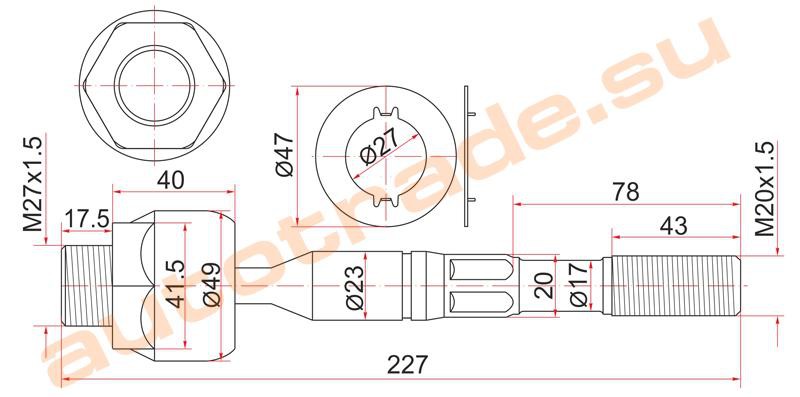

Никто не в курсе существуют ли усиленные рулевые тяги на 93-105-115 кузова, 4WD которые.
Вот типоразмер. ![]() Разбивает шар, вот и надо чтоб на тяге стоял шар большего диаметра. На стоке думаю все с ними нормально но вот на свапленных 4вд ходят они значительно меньше. У меня год полтора, не больше хотя и езжу то я не сильно много . |

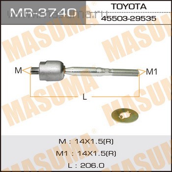

![]() Вопрос влезет ли шар в пыльник. |
пыльник не критично. опять же от 100 крузера ставить.
