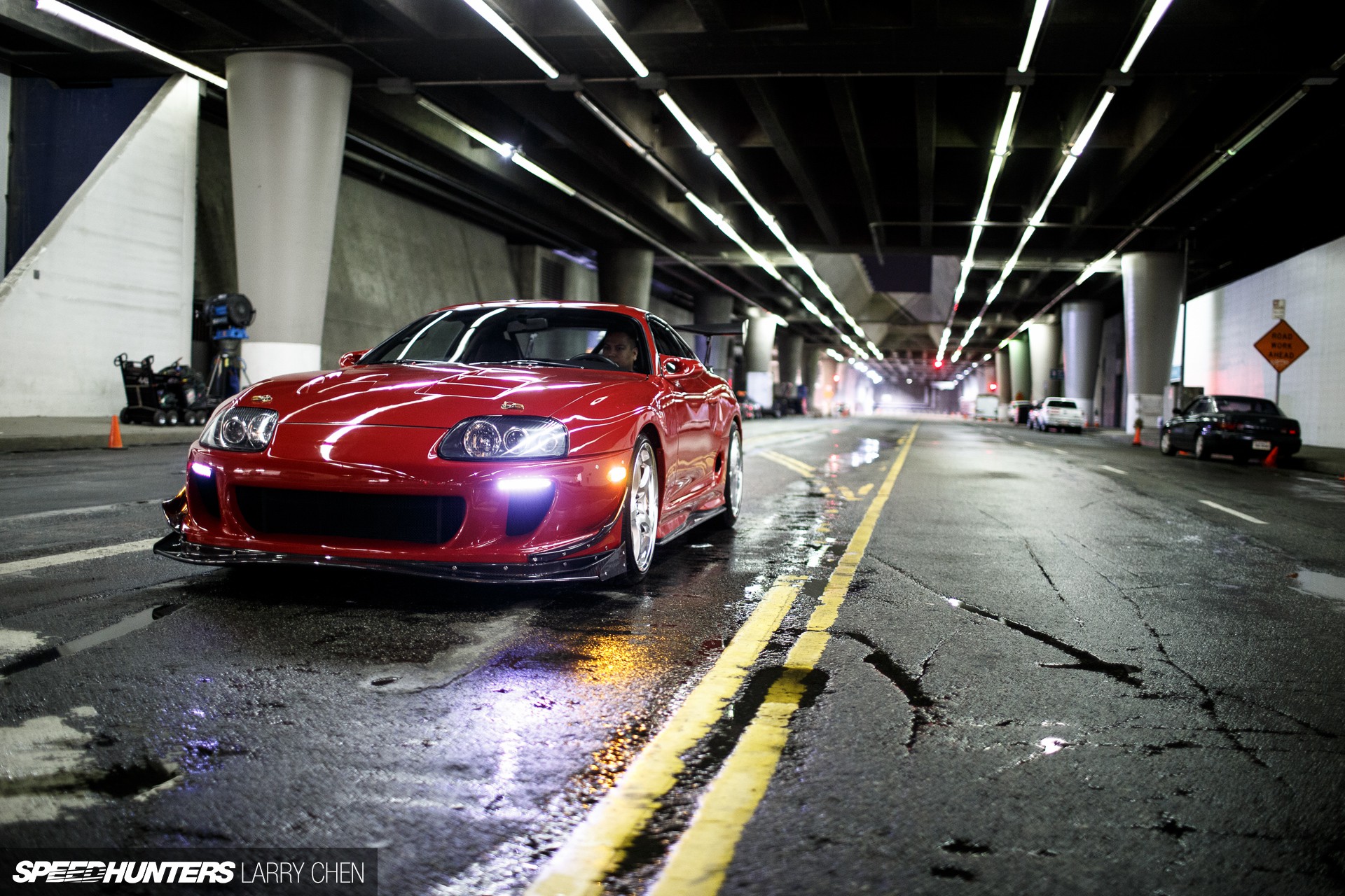

Середина девяностых. События разворачиваются в Южной Калифорнии. На улицах и на местных автогонках появляются японские автомобили, люди начинают переделывать их в хот роды. Двигатели прокачиваются, устанавливаются турбонагнетатели и системы закиси азота. Многие стремятся получить колеса и стильные обвесы напрямую из Японии. Это было всего лишь начало, но именно оно впоследствии привело нас к самой настоящей революции в мире автомобильной промышленности.
В это же самое время молодежь начинает мечтать не о Корветах и Поршах, а о NSX, RX-7, 300ZX и Toyota Supra - высокотехнологичных автомобилях японского производства. Хотя только избранные могли позволить себе покупку этих моделей с нуля, умельцы-технари нового поколения использовали их всего лишь в качестве «гало» каров, с единственной целью привлечь внимание к бренду.
Вот в такой атмосфере тех лет жил парень по имени Энрике Муноз (Enrique Munoz). Каждую ночь с субботы на воскресенье Энрике направлялся в Лонг Бич, чтобы посмотреть на уличные гонки, и хотя основными моделями на них были разнообразные Honda и прочие недорогие импортированные кары, именно новенькая Supra занимала все его мечты и мысли.
Энрике начал мечтать о Supra сразу, как только увидел постер с двумя версиями JGTC (серия гонок среди автомобилей класса GT «Всеяпонский чемпионат GT» - прим. переводчика) дома у своего приятеля. И когда случилось так, что он увидел вживую модель Royal Sapphire Blue, то желание его превратилось в вожделение. Следующие несколько лет Энрике откладывал каждую копейку, которую ему удавалось сэкономить. Одновременно с этим он занимался исследованием всей имеющийся информации по Supra и поиском людей, которые модифицировали эти модели.
Энрике прочитал о группе парней с Восточного Побережья, которая занималась постройкой и гонками самых быстрых Supra в мире. В группу входил Винни Тен (Vinny Ten), легенда дрэг рейсинга, и братья-близнецы из Квинса, которые только-только начали завоевывать себе имя. Энрике был буквально зачарован этими парнями и мечтал однажды поработать с ними. Но поскольку все они жили в другой части страны, то единственное, что ему оставалось – это наблюдать за их работой издалека.
К 2001-му году Энрике наконец-то накопил достаточную сумму, чтобы воплотить свою мечту в жизнь. Итак, он стал владельцем стоковой модели JZA80 Supra с двойным турбонаддувом. И, не теряя времени, он приступил к разработке своего плана модификации.
Энрике начал с так называемого в сообществе поклонников Supra «BPU», а именно с Базового Комплекта Деталей (Basic Assortment of Parts), который уже доказал, что способен увеличить мощность двигателя 2JZ-GTE. Заодно Энрике начал оттачивать свои навыки механика. Кроме того, он пытался изучить гоночные возможности кара на практике, и в один роковой день Энрике оказался на треке Willow Springs. В итоге этого заезда кузов кара получил серьезные повреждения. Печально, конечно, но если вдуматься, то во всей этой истории можно было увидеть прямое указание на то, что стоит задуматься о дополнительной установке на кар аэрообвесов.
Когда Энрике был в Японии на автошоу «Токийский Автосалон» (Tokyo Auto Salon) вместе с журналом Turbo (ныне не существующим), ему повезло встретиться со звездой в мире гонок Манабу «Максом» Оридо (Manabu «Max» Orido). Именно тогда он подписал соглашение на импорт в США одного из комплектов аэрообвесов для Supra, принадлежащих брэнду Оридо «Ridox». Там он окончательно влюбился в стиль JGTC, поскольку он напоминал ему автомобили с того самого постера, который Энрике увидел много лет назад. Поставка комплектов в США не отличается ни простотой организации процесса, ни низкой стоимостью, но когда в итоге Энрике увидел один из этих комплектов на Supra, он понял, что дело того стоило.
При виде своего обновленного автомобиля Энрике становился самым счастливым человеком. Но жизнь, как нам всем известно, временами вносит свои коррективы в наши увлечения. Энрике купил дом в 2004-ом году, и вскоре у него появились другие финансовые обязательства, в результате которых покупки ради игрушки подошли к концу. Тем временем, развитие проекта Supra было приостановлено, а однажды Энрике пришлось даже задуматься о продаже своего кара. Он действительно хотел вывести его на следующий уровень, и если бы он не был способен сам воплотить эту мечту в жизнь, то обязательно нашел бы тех, кто бы смог это сделать. К счастью, семья и друзья Энрике убедили его повременить с продажей, поскольку знали, как сильно он бы сожалел о том, что их дороги (его и кара) разошлись в разные стороны, ведь он так много работал ради встречи с этим автомобилем.
Спустя несколько лет, в течение которых Энрике выполнял свои обязанности, поставленные перед ним самой жизнью, Supra все еще «дремала» в его гараже. И, наконец, наступил тот момент, когда Энрике был готов продолжить работу над своим проектом. Он начал поиски следующей фазы постройки и довольно быстро понял, что ему требовалась помощь профессионалов. Он уже смог многому научиться после покупки своей Supra. Но то, чего он хотел добиться на следующем этапе работ, превосходило его собственные усилия в качестве механика. Случилось так, что Эрик (Eric) и Марк Козелах (Marc Kozeluh) – братья близнецы из Нью-Йорка, о которых Энрике успел немало узнать за прошедшие годы – переехали на Западное Побережье. Возможно, вы знаете их по работе в Twins Turbo Motorsports, мастерской, которая отвечала за постройку RTR-X Mustang Вон Гиттина Младшего и других стрит и трек каров, которым требовались радикальные изменения.
Когда Энрике встретился с близнецами в 2010-ом году, чтобы обсудить постройку и ориентировочную стоимость работ по своему проекту, ему пришлось спуститься с небес на землю и вернуться в реальность. Чтобы переделать Supra в абсолютное стрит и трек оружие, которое он себе представлял, автомобиль требовал кардинальных переделок. В результате этой встречи Энрике получил подробный список компонентов на трех страницах, которые были необходимы для воплощения его собственного видения в реальный кар. А стоимость превышала его финансовые возможности в два раза. Близнецы посоветовали Энрике вернуться, когда он будет готов приступить к работам, понимая, что шансов на его возвращение практически не было.
Но Энрике не собирался сдаваться. И вновь он откладывал каждую сэкономленную копейку. В начале 2012-го года Энрике вернулся в мастерскую, но уже не с пустыми руками, а со всеми необходимыми деталями из своего списка. Такое упорство произвело на близнецов огромное впечатление, и они взялись за работу над этой Supra. Дело сдвинулось с мертвой точки.
Энрике ожидал, что постройка пойдет быстрым ходом и рассчитывал сесть за руль своего кара через пару месяцев. И опять, ему пришлось вернуться в реальность, когда он увидел, какой огромный объем работ предстояло выполнить близнецам. Ну а поскольку путь предстоял долгий, Энрике и близнецы начали закидывать друг друга разными идеями, и объем работ разрастался. Срок завершения проекта был отложен, потом отложен повторно, но Энрике прекрасно понимал, что его терпение будет в итоге вознаграждено.
И, в конце концов, в сентябре этого года завершенная Supra выехала из мастерской Twins Turbo в Лонг Бич. Она была полностью готова к своему дебюту на национальной встрече «Supras Invade Las Vegas». Энрике попытался сделать все возможное, чтобы сохранить свой проект в тайне, поэтому когда у окружающих появилась возможность бросить просто беглый взгляд на этот автомобиль, каждый был сражен наповал от того, что он увидел.

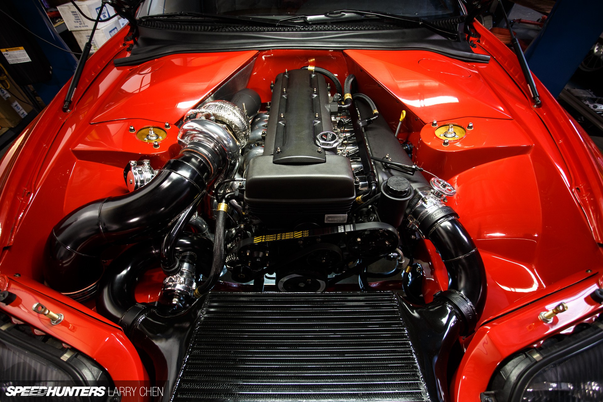

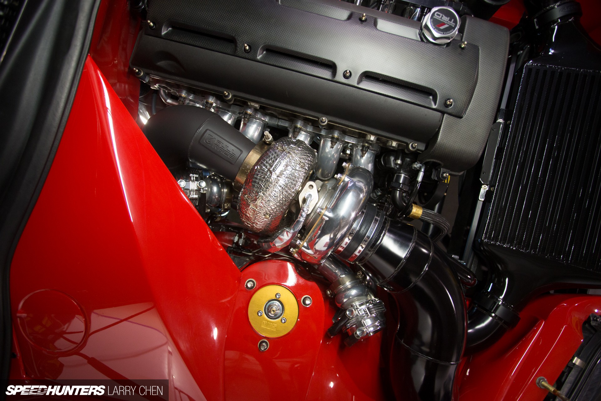

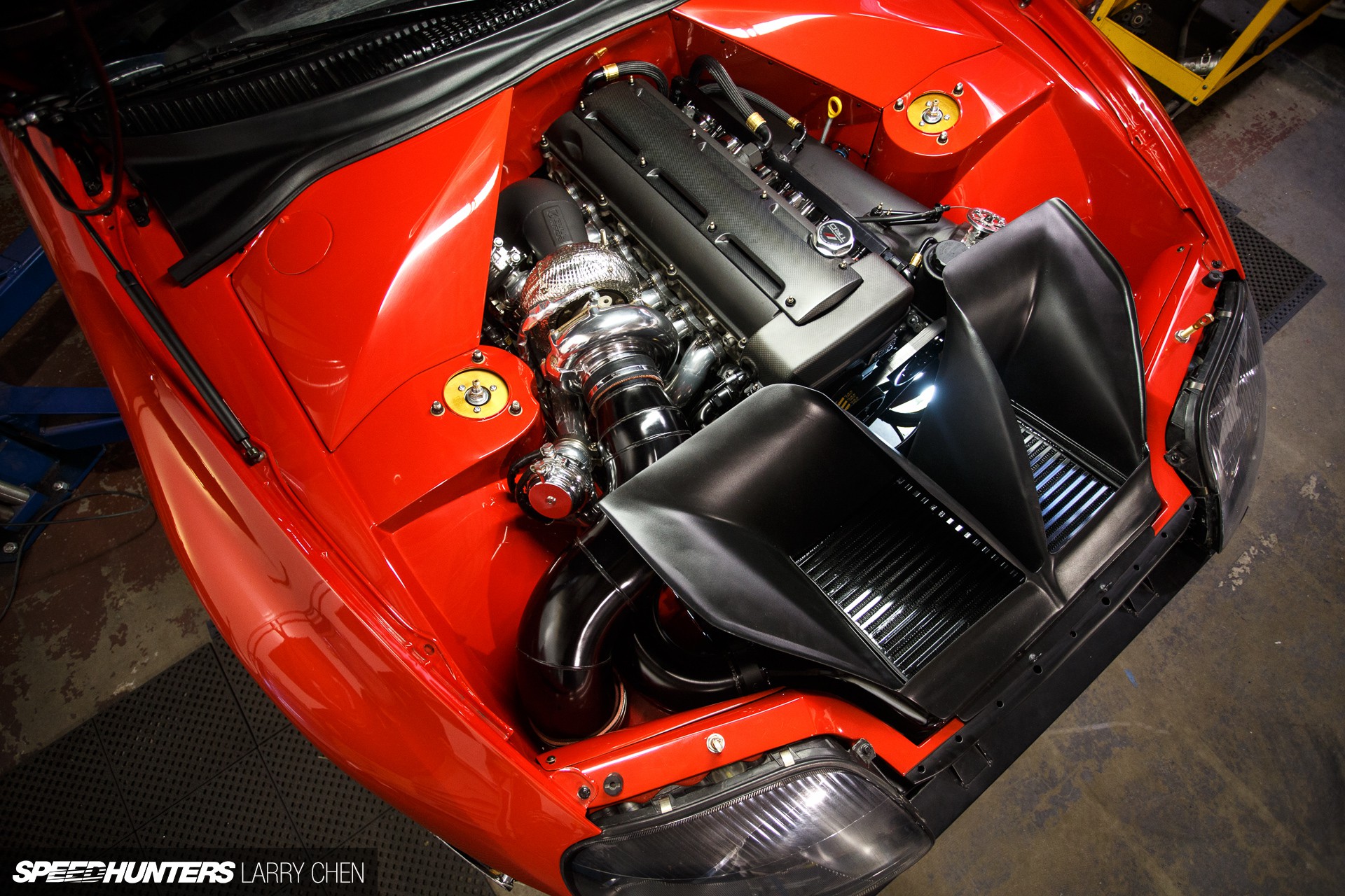

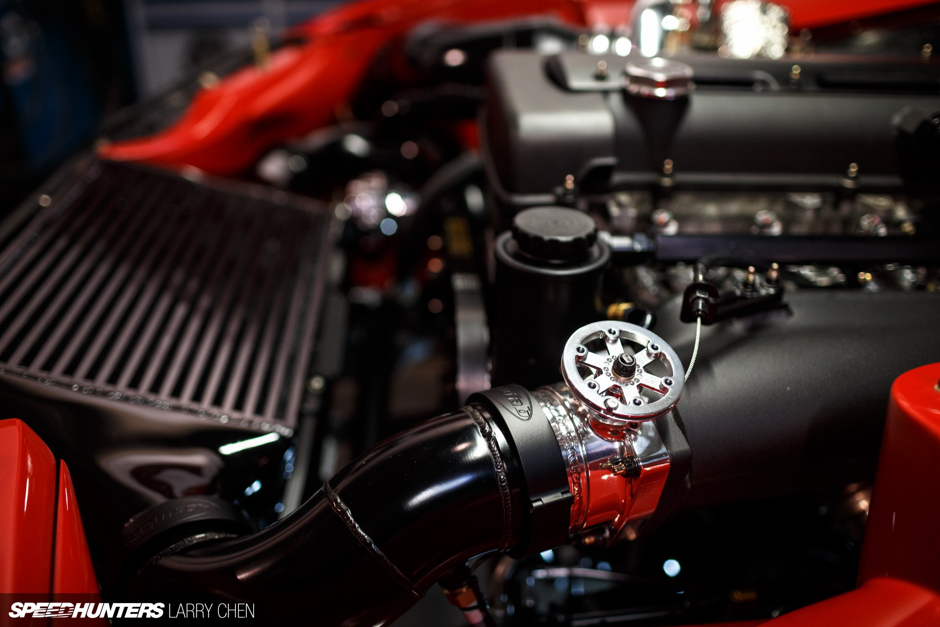

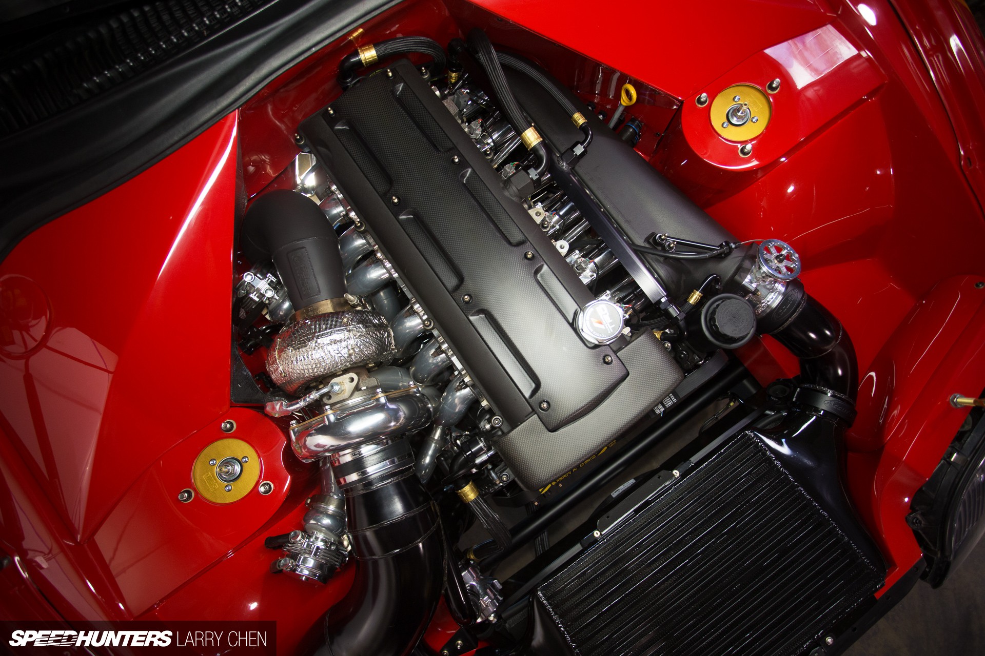

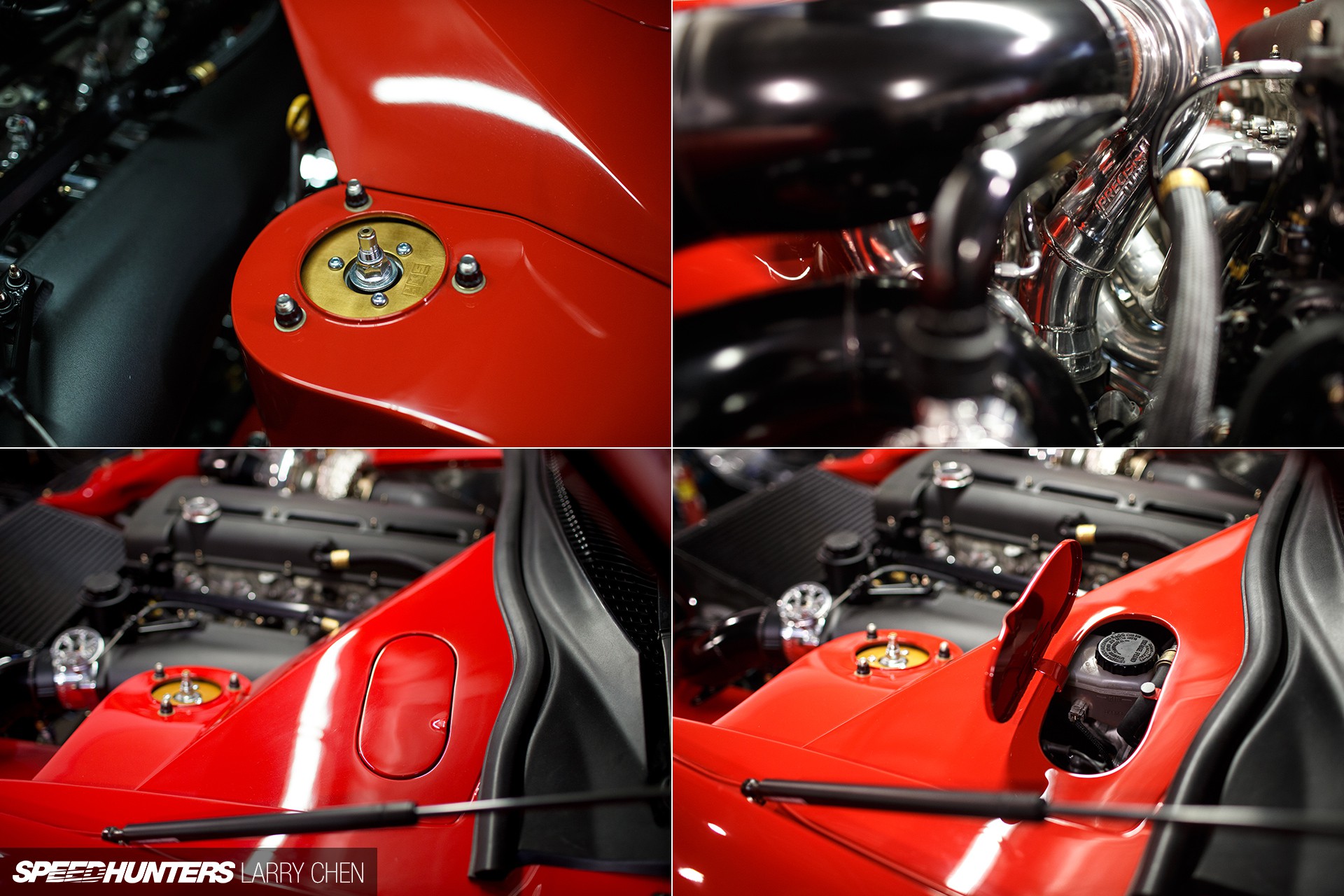

Начнем с двигательного отсека, в котором вы сразу видите двигатель 2JZ-GTE, где педантично проработана каждая деталь. Установка одной турбины – это как раз то, чего Энрике хотел с того самого момента, как только он приобрел свой автомобиль. И, разумеется, здесь вы обнаруживаете огромный турбонагнетатель Precision 6667, который удобно устроился на коллекторе Full Race.

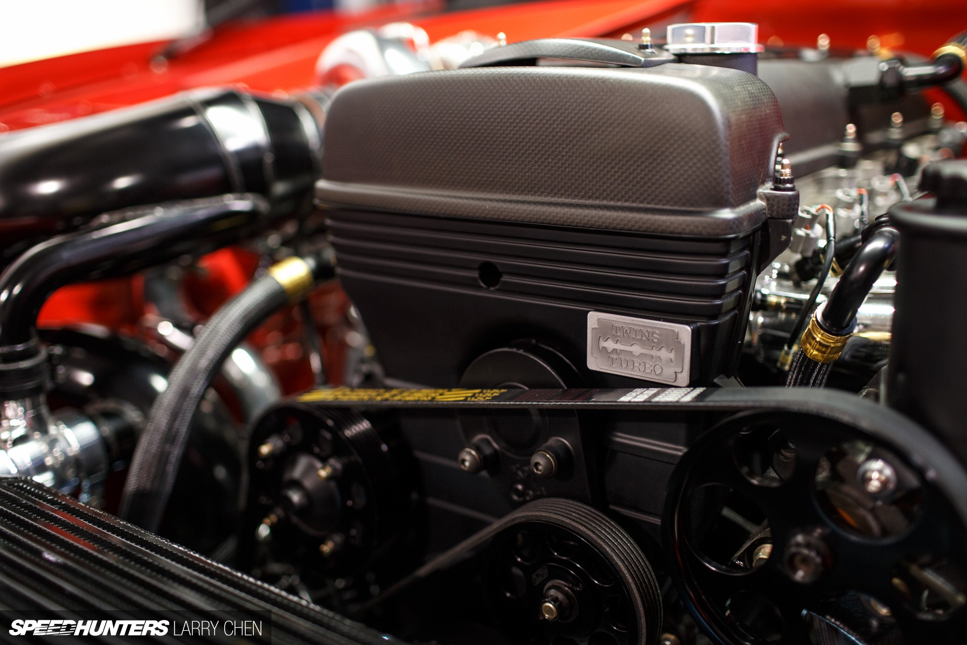

Изнутри двигатель остался без изменений, но вот в других местах вы увидите кучу всяческих переделок. Например, здесь установлены распредвалы HKS вместе с форсунками ID2000, двойные топливные насосы Bosch 044 с возможностью использования E85 и, наконец, регулятор давления топлива Weldon.

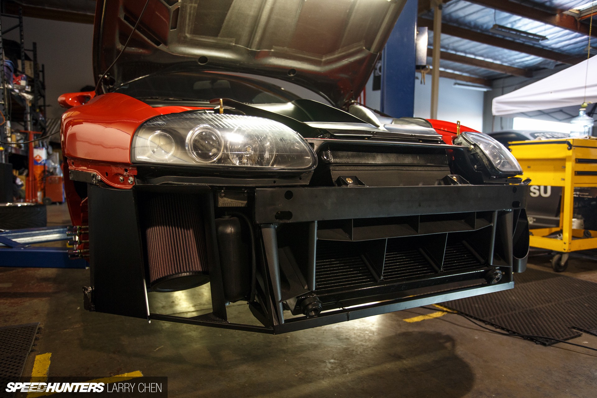

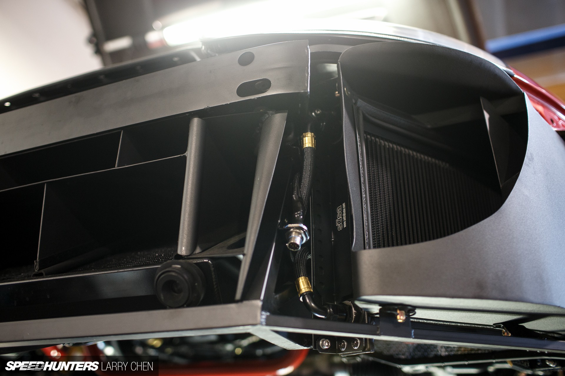

Изначально планировалась стандартная установка переднего промежуточного охладителя, но Энрике увидел V-образную систему монтажа, которую близнецы выполнили на своем собственном черном каре Supra несколько лет назад. Энрике понял, что ему нужна была точно такая же установка. А это означало только одно: принести в жертву систему кондиционирования. И Энрике решил, что результат того стоил.

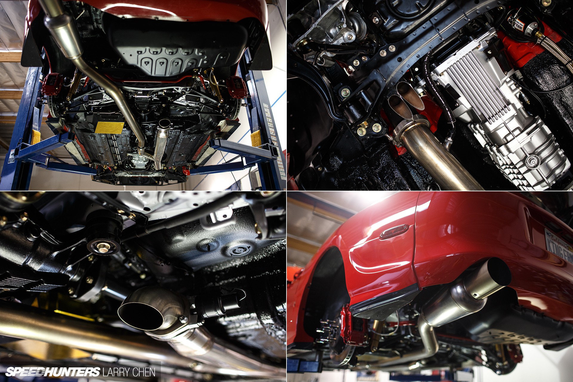

Огромная приемная труба глушителя Full Race также была модифицирована с тем, чтобы ее можно было установить в двигательном отсеке. Близнецы спроектировали и создали 4-дюймовую систему выпуска из нержавеющей стали и оснастили ее электронной заслонкой, установив в задней части титановый глушитель Veilside.

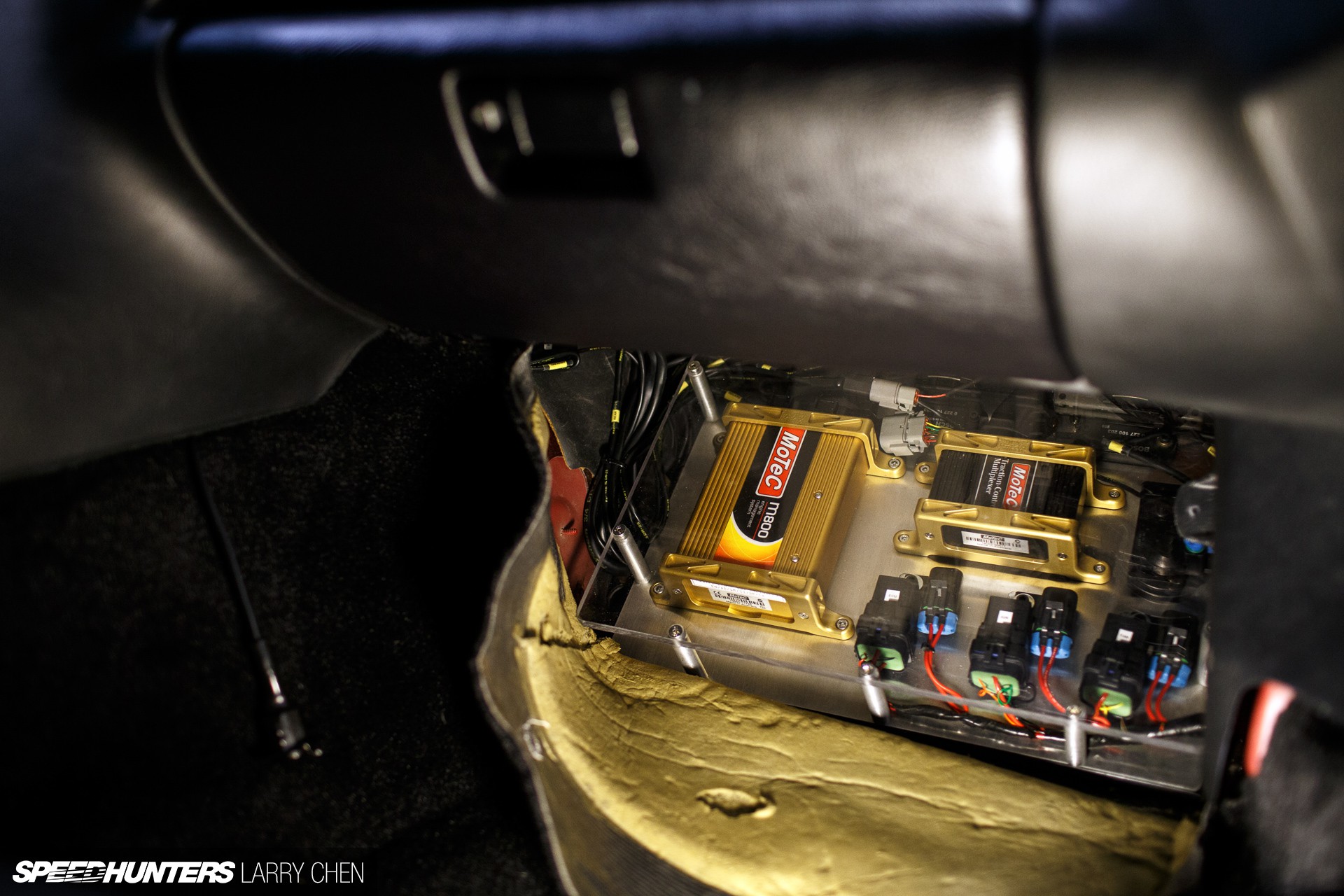

Электронные устройства – это еще одна огромная часть переделок, которые стали возможными только благодаря многолетнему опыту близнецов в постройках скоростных версий Supra. За установку системы управления двигателем MoTeC M820, прокладку кастом системы проводов и настройку отвечал мастер Шейн Текленбург (Shane Tecklenburg). Благодаря этой системе управления теперь Supra дает возможность наслаждаться регулировкой тягового усилия.
Несмотря на стоковую начинку двигателя, автомобиль был оборудован электроникой в целях безопасности и ради разумной мощности в 740лс на задних колесах. В следующем году планируется полная переделка мотора, и я обязательно займусь подсчетом мощностей в их четырехзначном цифровом выражении, как только планы воплотятся в жизнь.

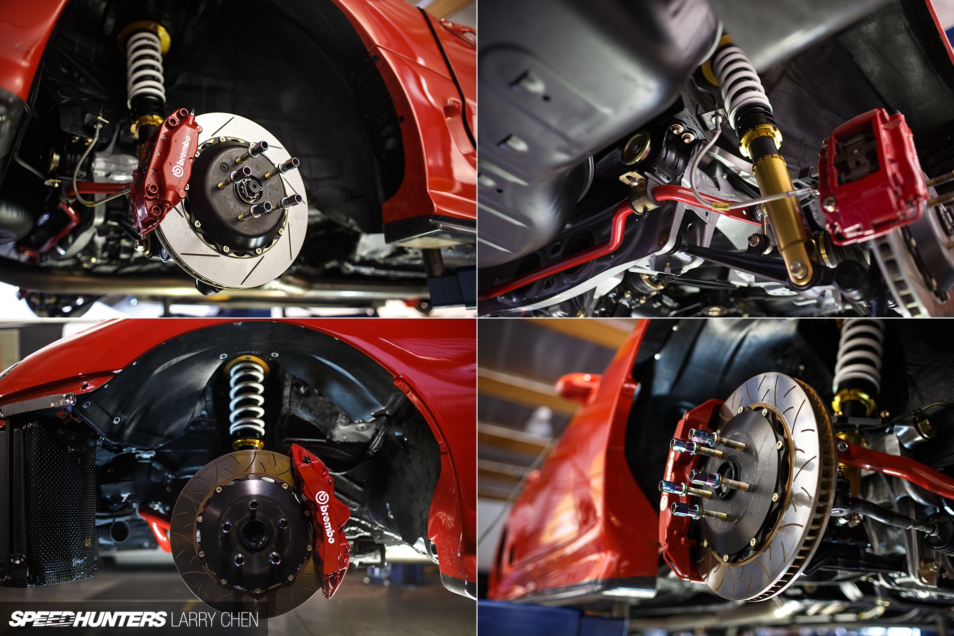

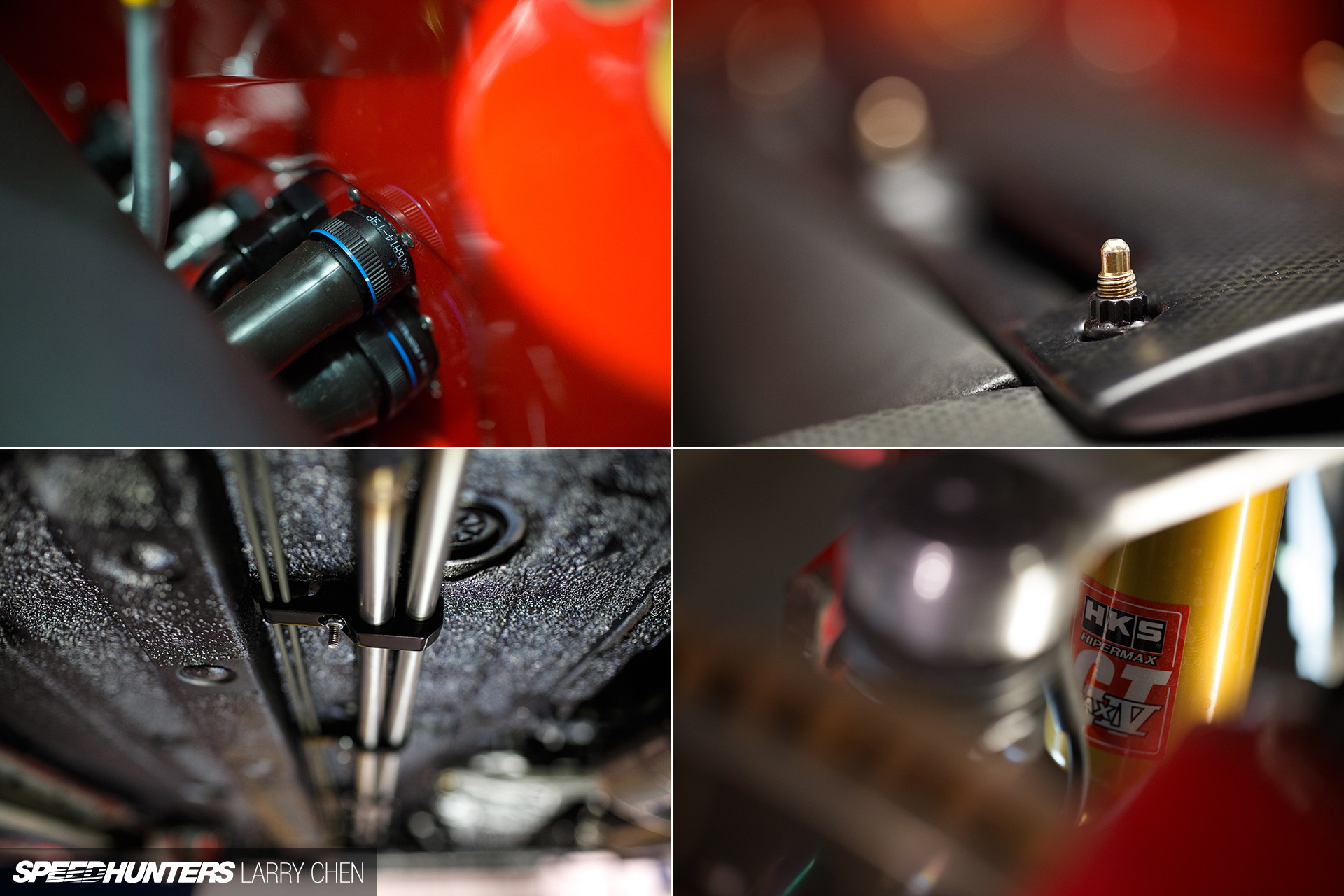

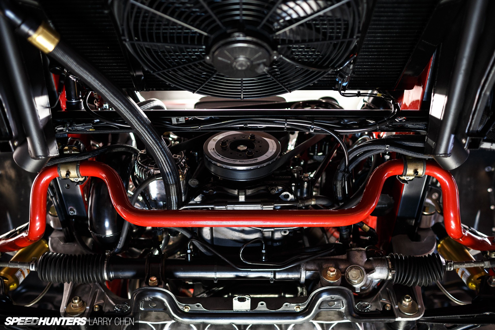

Под днищем автомобиля разместилось тридцать шесть фунтов железа. При этом каждая гайка, каждый болтик и шайба были зачищены и покрыты кадмием. Возможно, близнецы могут организовать закусочную на колесах и продавать обеды, используя днище своих каров в качестве обеденных столов, как думаете?

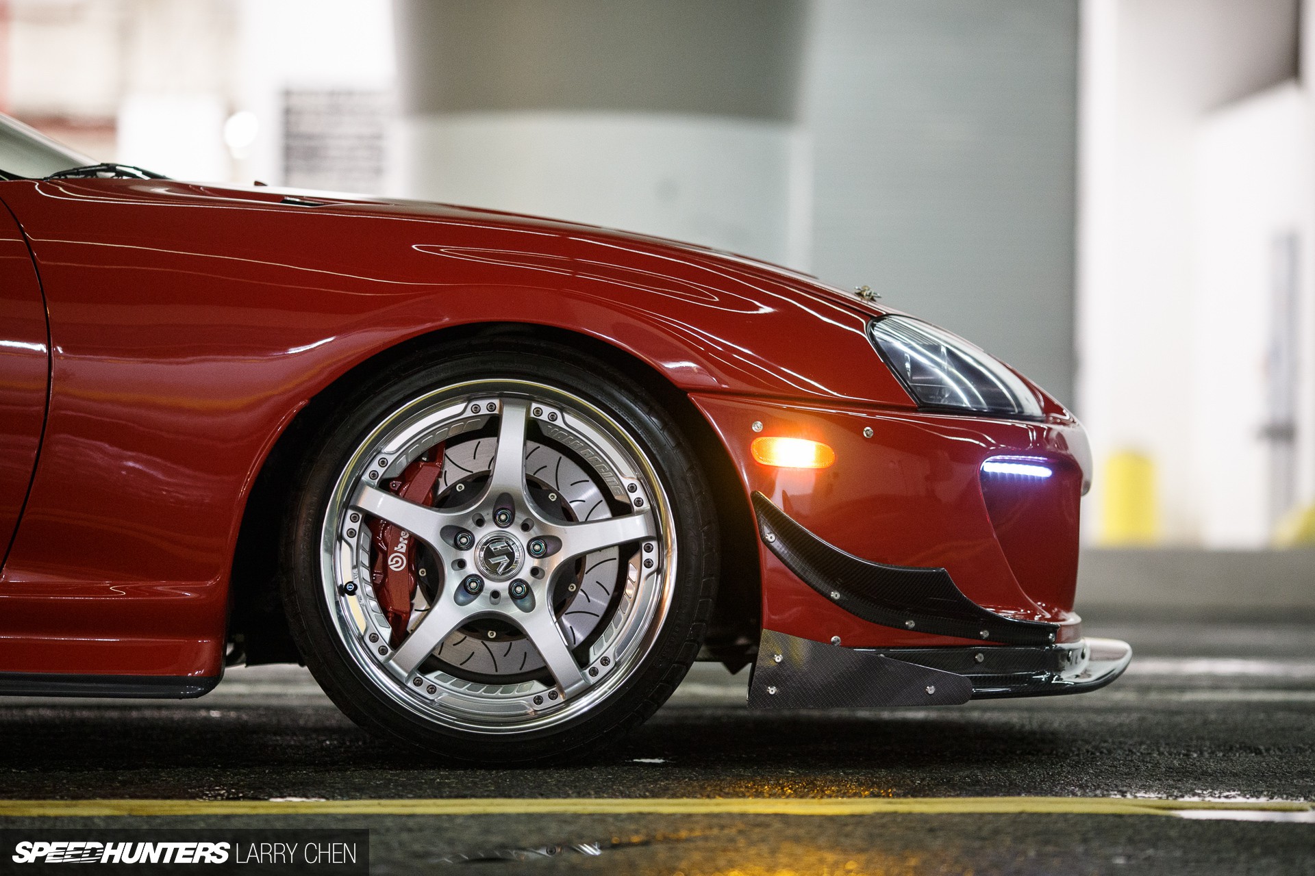

Поскольку в планы Энрике, кроме всего прочего, входят гонки на треке, его Supra была оснащена определенным набором высокотехнологичных деталей, установленных на подвеску и шасси. На каре смонтированы регулируемые амортизаторы HKS Hipermax Max IV GT, стабилизаторы подвески TRD и комплект тормозов Brembo с 6-поршневыми моноблочными суппортами в передней части и 4-поршневыми – в задней части.

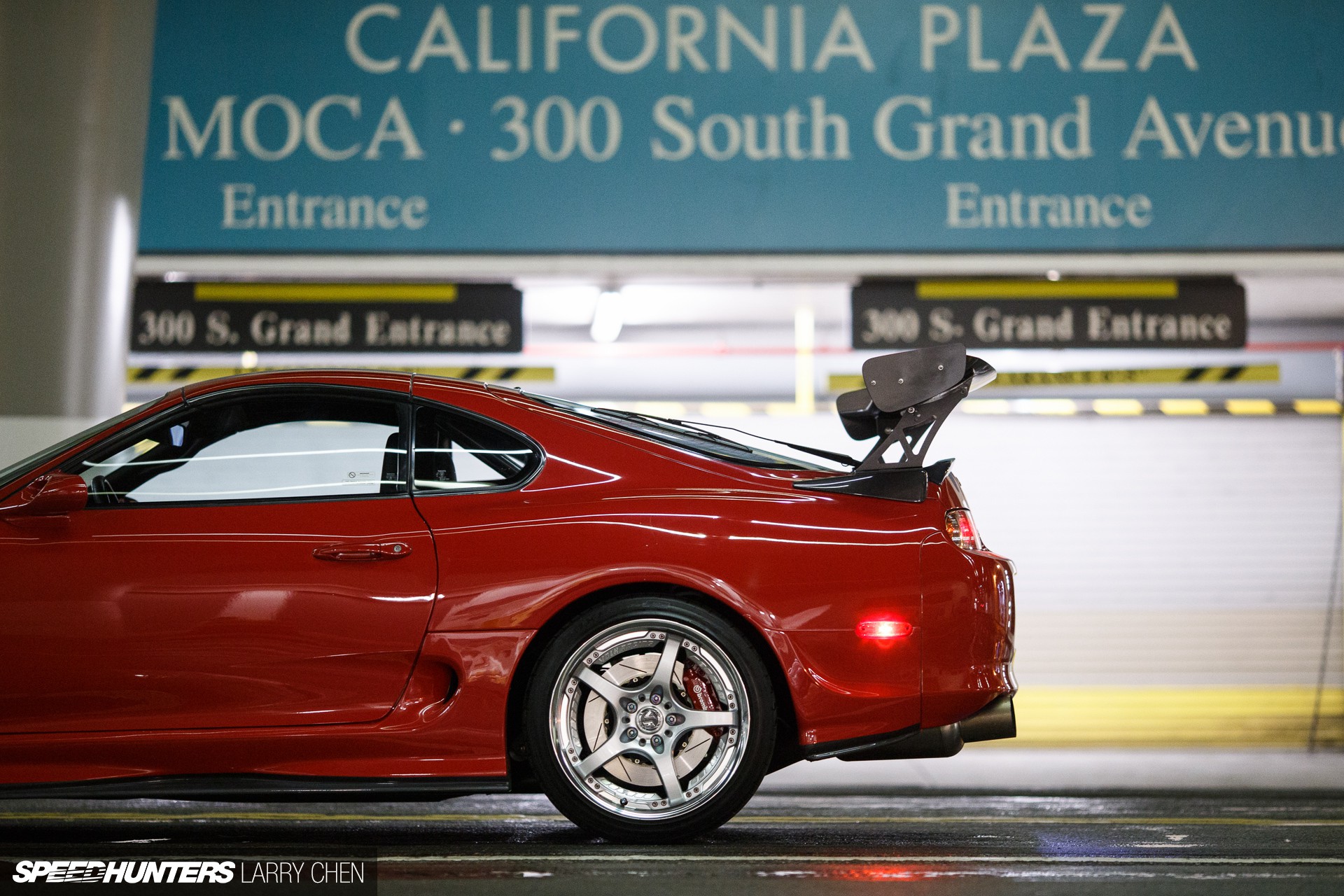

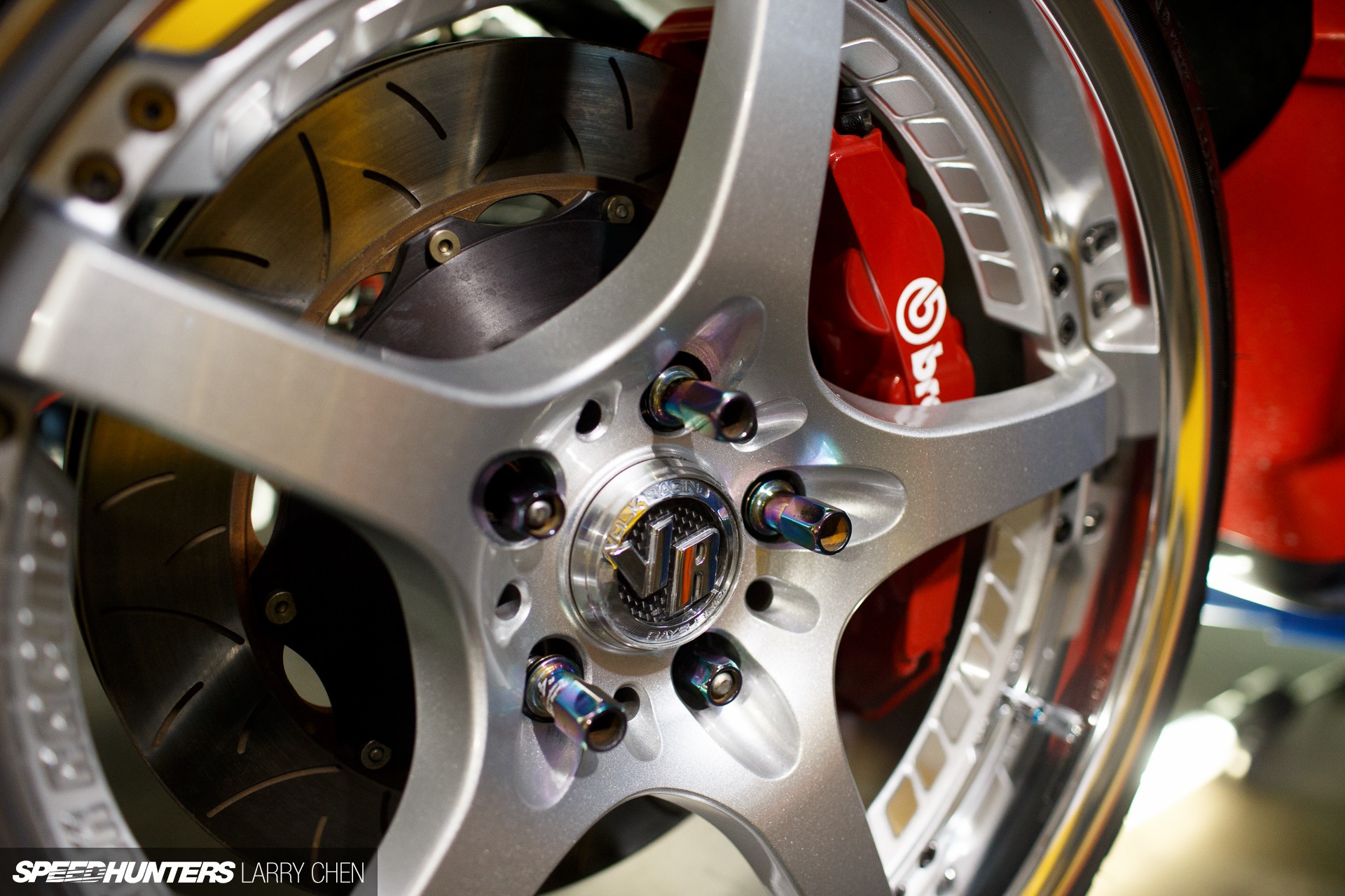

Что касается колес, то Энрике остановил свой выбор на дисках Volk Racing SF Challenges компании RAYS Engineering, которые идеально вписываются в японский стиль, особенно когда гигантские Brembo не оставляют для обзора ничего, кроме ярких вспышек света позади колесных спиц.
Размер передних дисков Volks составляет 19?9,5 дюймов, и задних - 19?10,5 дюймов. Диски обуты в шины Toyo Proxes T1R.

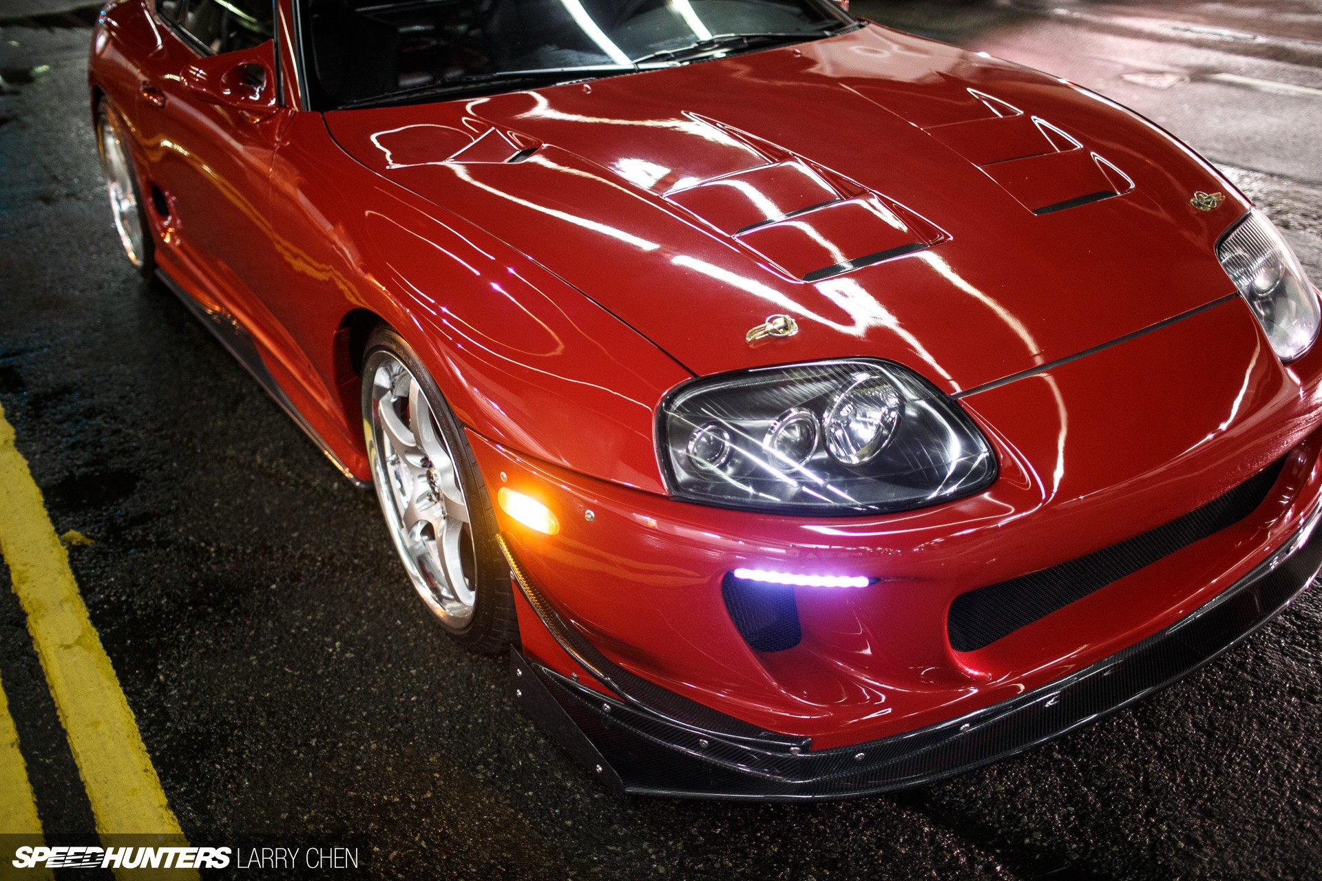

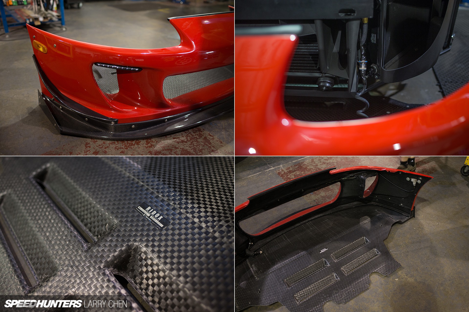

Когда дело доходит до выбора стиля для экстерьера Supra, Энрике остается верным все тому же аутентичному комплекту Ridox, в который он влюбился более десяти лет тому назад. Каждая деталь кузова была воссоздана из карбона за исключением передних крыльев FRP, ширина которых на тридцать миллиметров больше стоковых.

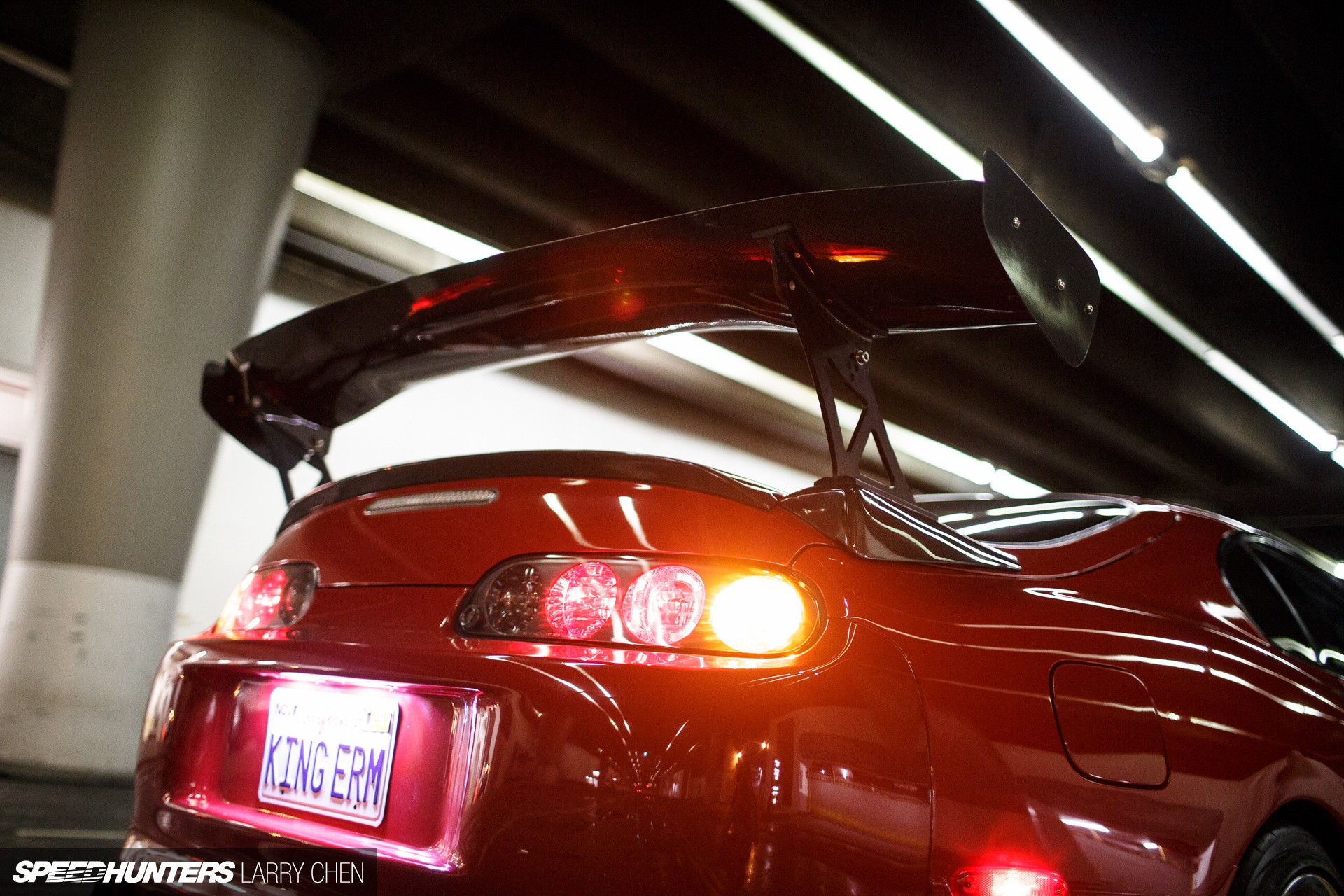

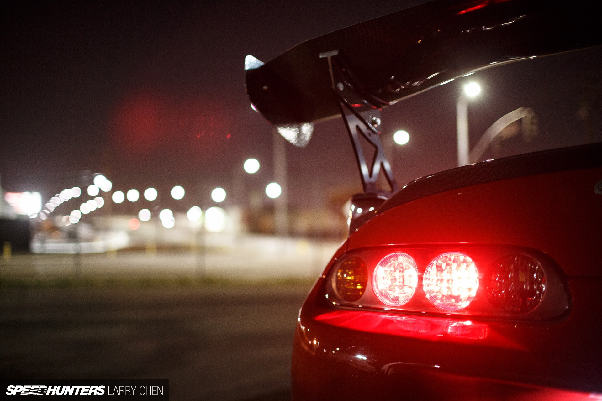

Комплект Ridox включал в себя не только кузовные панели, но и спойлер с крылом GT. А вот крыло – то самое из всего лишь одной единственной пары. Насколько известно, больше аналогичных моделей не существует.
Дополнительно к Ridox парни из Top Secret установили задний диффузор и карбоновый капот вместе с комплектом обязательных зеркал заднего вида Ganador, также выполненных из карбона. Еще одним шикарным штрихом ко всей картине стали кастом LED поворотники, установленные на переднем бампере. А завершающим мазком в этом образе послужило мерцающее покрытие краской Ferrari Rosso Corsa. Оригинальная покраска и кузовные работы были выполнены в мастерской 20/20 Autobody, а парни из Buddha Concept Designs, что в Буэна-Парке, обновили переднюю торцевую часть после того, как вся постройка была завершена.

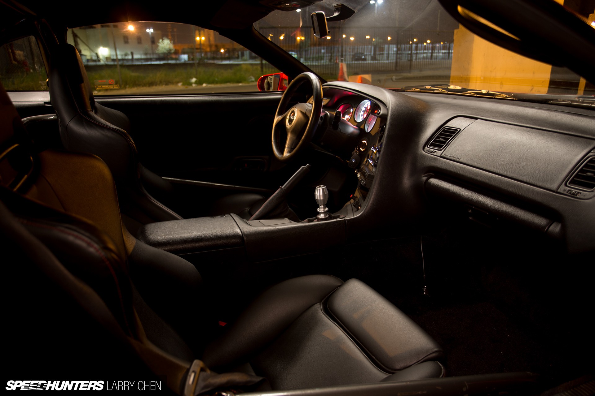

Внутри салона все находится на своем месте: пара кожаных кастом кресел Recaro ковшового типа, прошитые строчкой красного цвета, рулевое колесо TRD и тахометр, плюс педали и рычаг переключения передач Veilside. Кроме того, не стоит забывать о 6-точечном хромированном кастом каркасе безопасности.
Самая лаконичная деталь внутри салона – это, несомненно, приборы. Стью Хаген (Stu Hagen) сменил полностью стоковую установку, заменив ее на LED, за счет чего интерьер приобрел совершенно современный вид, при этом удалось сохранить оригинальный заводской вид. Это всего лишь еще одна небольшая, но просто потрясающая деталь из всего объема проделанных работ…

регулируемые амортизаторы HKS Hipermax Max IV GT, стабилизаторы подвески TRD, 6-поршневые суппорта (передние) Brembo, 4-поршневые суппорта (задние), 2-составные вентилируемые тормозные диски с насечками Brembo
