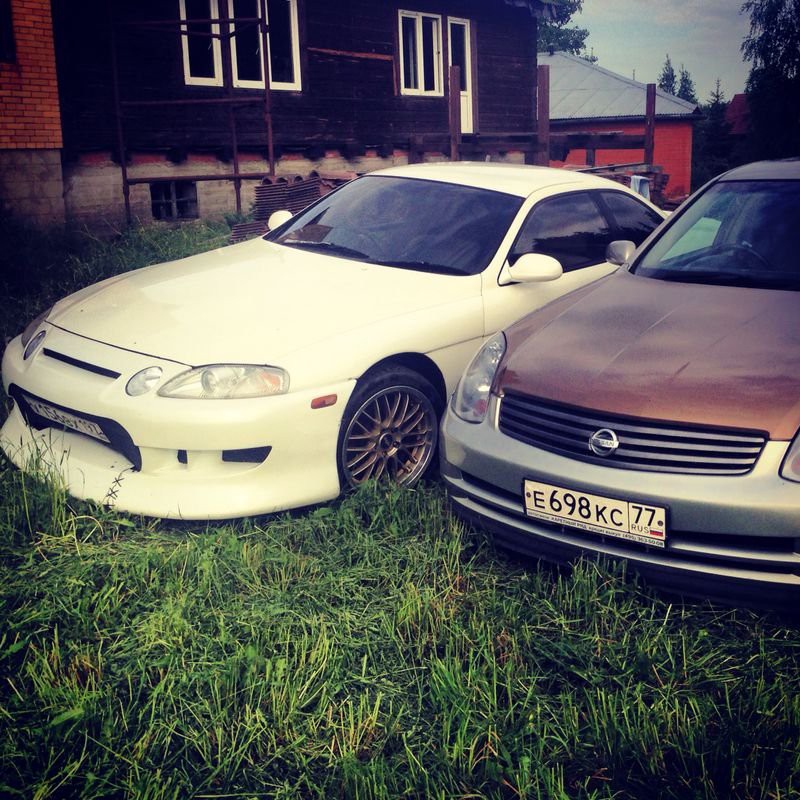

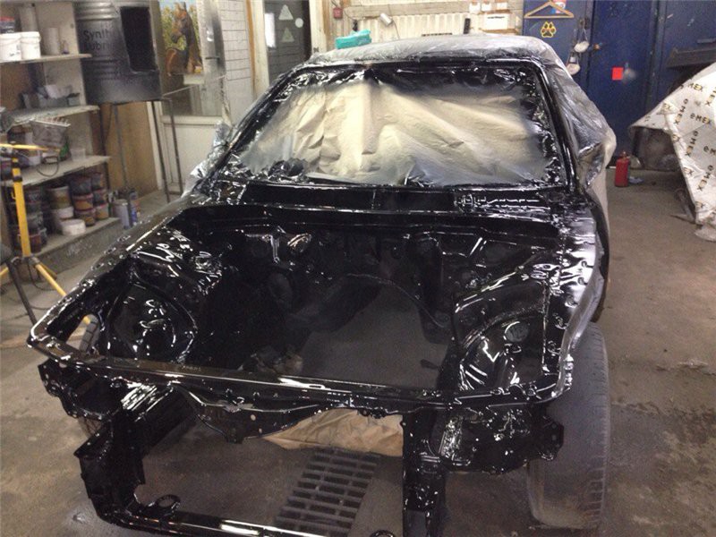

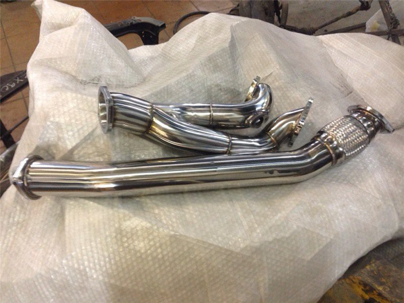

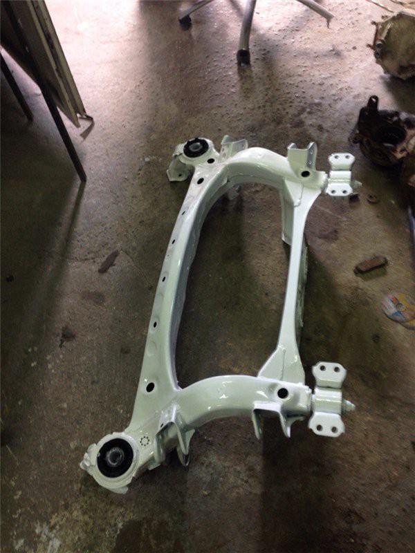

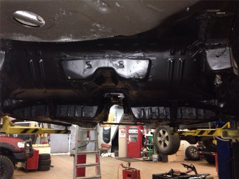

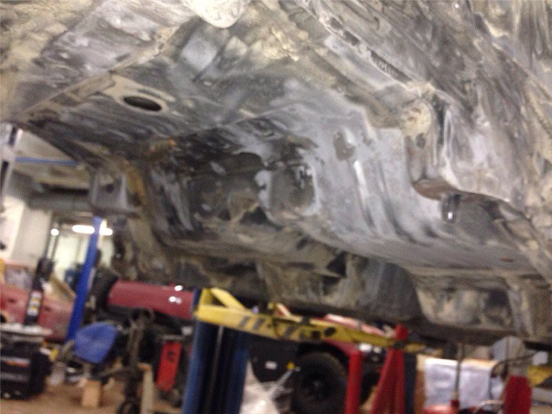

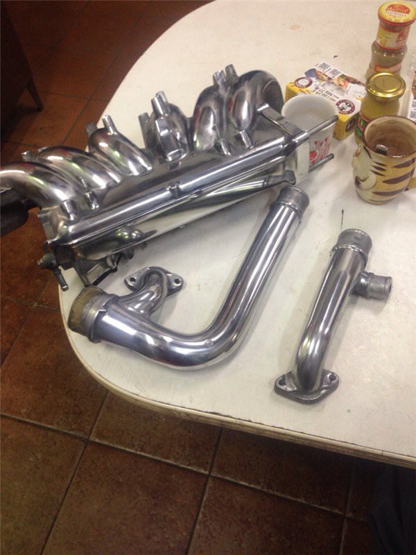

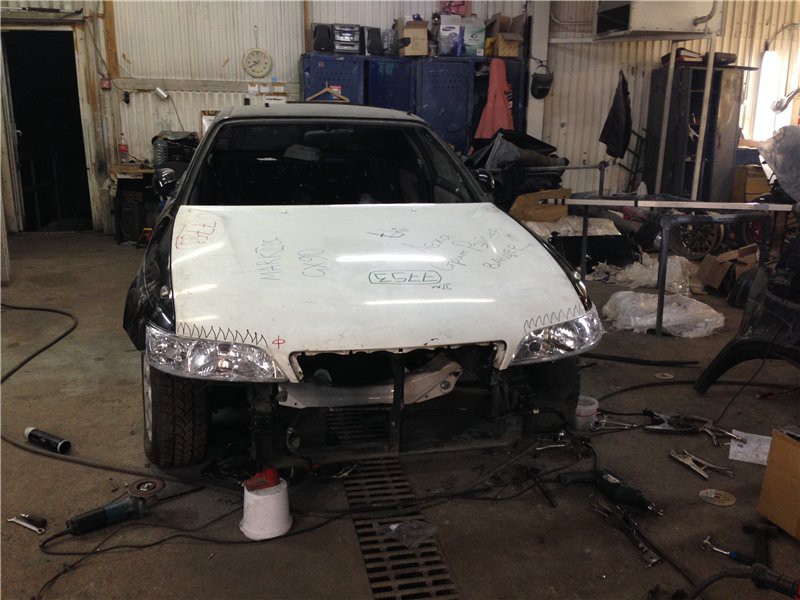

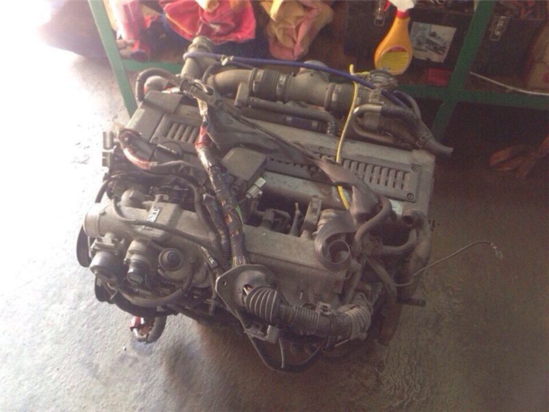

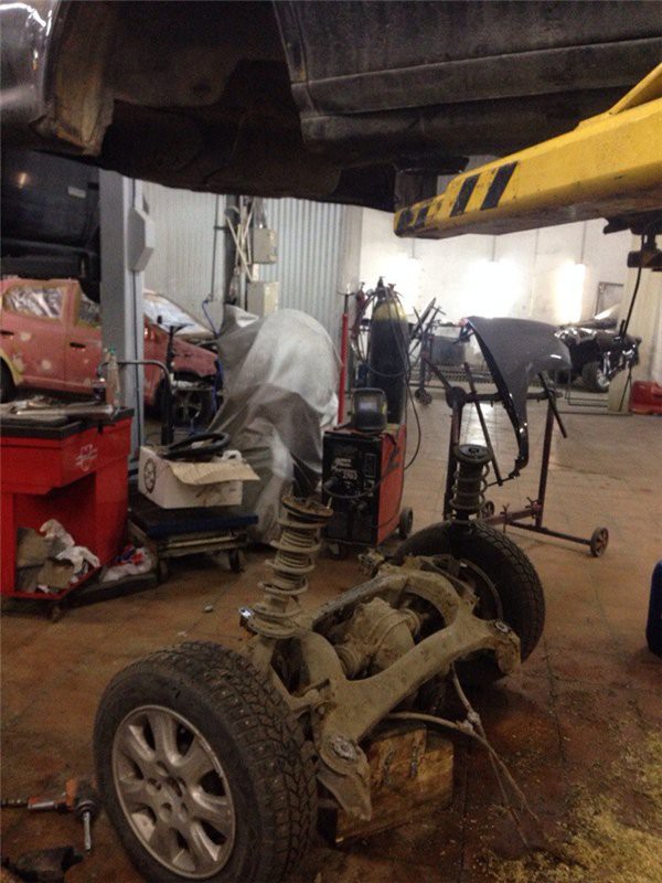

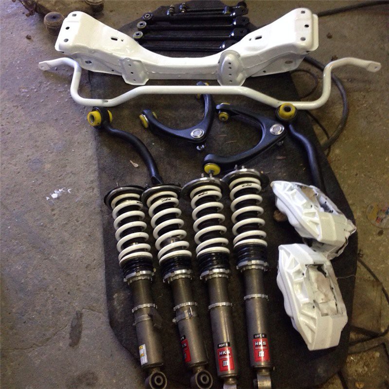

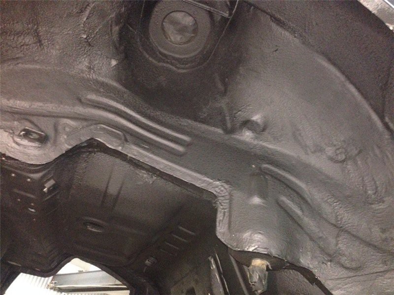

До марковника владел toyota soarer около 4 лет. Было много чего сделано в нем и вложено очень много денег, к сожелению пришлось продать. ![]() ![]() Зимой стало скучно без мощного авто)) Думал взять еще сарайку, но найти чтото живое не удалось. Ну и тут пришла мысль купить 90тик под полную постройку. В феврале был куплен дизельный вариант с убитым мотором. ![]() ![]() Сразу оттащил его в гаи переоформить,чтобы потом не возникало вопросов по мотору. И обратно в сервис. За пол дня разобрали полностью. Не знаю что были за прошлые владельцы, но видимо полные ослы которые вобще не следили за авто. Решено было полностью восстановить днище, в целом оно и так целое было. Но обновить не помешает. Скажу так, не кому не советую этим заниматься)) это жесть. Неделю с пескоструем и болгаркой в руках. И вот днище отчищено. Затем кислотный грунт, обычный грунт новые швы шовным герметиком, антигравий и готово)) ![]() ![]() ![]() ![]() ![]() Пока все это делалось был заказан мотор 1jzgte коробка r154. Полностью вся проводка со всей машиный от турика, Выхлоп blitz nur spec,фронтальнык, толстый радиатор от сотика, вальбро насос, рейка . И еще много много всяких мелочей. в итоге груза получилось на 600 кг)) Надо было распил покупать)) ] ![]() ![]() Попутно решил тряхнуть подвеску. В итоге я просто был в шоке когда начал разбирать ее. Это просто кусок старого хлама даже фотографии выкладывать страшно Все сайленты вываливались. Благо все новые рычаги на зад достались с машиной. Был куплен полный комплект сайлентов точка опоры. за 2 дня перепресовал все сайленты. Поменял все подшипники в круг и шаровые. В итоге получилась вся новая подвеска), Стойки тоже в помойку, 3 пружины лопнули))Тудаже отправились и все ступицы в круг) Купил hks hipermax 3 Подрамники были отчищены и покрашены в белый перл))) Тормоза купил от цельса вместе со ступицами, новые тормозные диски в круг + армированые шланги goodrich. ![]() ![]() ![]() Приехал мотор. Решил сразу тряхнуть его. Заказал ремкомплект на мотор по вкрытию оказалось что все внутри еще побегает. Махнул все резинки в круг, грм, купил новую помпу от соарера,фишки на катушки и форсунки поменял, переклеел два поддона. Купил у-пайп пока мотор разобран, решил сразу заинсталировать его) Заморочился с полировкой всех алюминивых деталей. получилось очень даже не плохо) ![]() ![]() ![]() Далее начал менять всю проводку, посмотрев на состояние всей проводки которая стояла в машине в очередной раз ужаснулся. Нашел 5 сигнализаций))) Посмотрел на состояние салона и понял что он тоже идет в помойку)) Заказал весь салон от турика. С печкой сделал тоже самое. Когда снимал ее понял что половину заслонок в ней отсутствуют) К сожелению пекчка благодоря тк пэк не доехала корпус треснул. Пришлось из двух одну собирать.Но зато отмыл все внутри переклеел все уплотнители, отмыл радиаторы. Далее перекидывал проводку в багажнике, понял что он очень затисаный в нутри, решили покрасить внутрянку. ![]() ] ![]() ![]() Вытащил бак, полностью отмыл его внутри, поставил насос. Поменял телевизор на новый, купил нормальный ровный капот, т.к не люблю деланые детали которые начинают гнить. Купил всю новую переднюю оптику. Прошлый хозяин покрасил все кроме фар в цвет машины))) Заказал обвес у Ромы oberа . В данный момомент машина ждет покраски подкапотки. Далее прокладка новых тормозных и топливных линий, но и собственно сборка. ![]() |

Ничего не допиливал. Встал как родной единственно пришлось оригинальные прокладки под турбины поставить, т.к те которые идут в комплекте слишком толстые
Серый цвет внутри арки, это уже отпескоструеная поверхность?

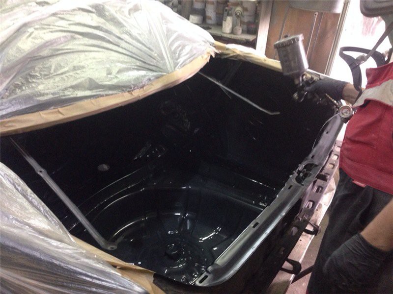

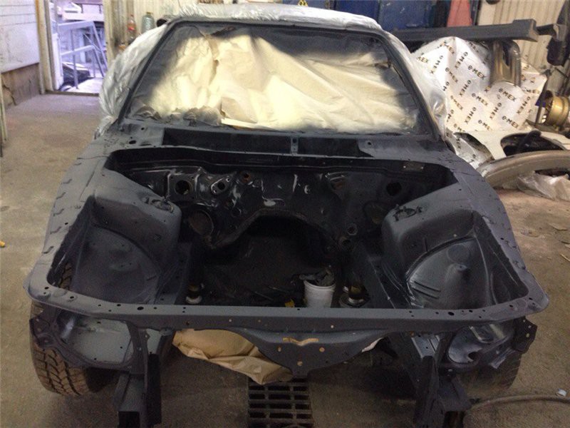

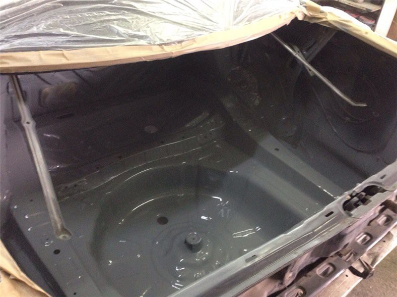

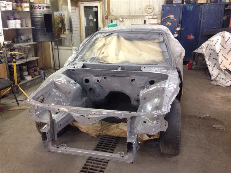

Добавлено спустя 117 часов 40 минут Продолжим Подготовил подкапотку к покраске, уложили новый шовный герметик.Еще задули рамку под лобовое. Ну и собственно результат ![]() ![]() ![]() Теперь можно собирать Последний раз редактировалось Blaze90; 29.08.2015 в 10:02. Причина: Добавлено сообщение |
